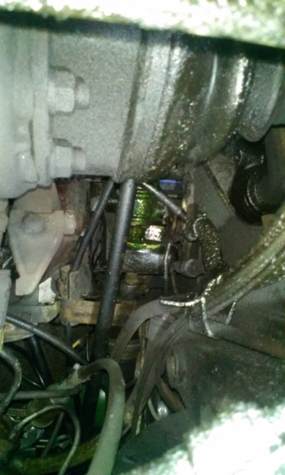

Re: Lenkung undicht
Hallo Pille77,
sieht es so aus bei deiner Dame ?
[attachment 8619 IMAG0152f.jpg]
Von unten fotografiert.
