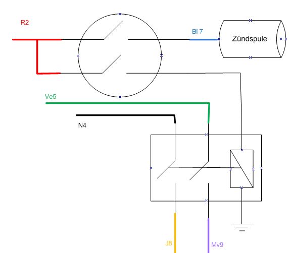

Hallo Hans,
könnte das so aussehen...?
[attachment 8672 SchaltschemaZndung.jpg]
Gruß A.
Gruß A.
Re: Zündschloss Alternative
Hallo Arthur,
wende Dich in solchen Fragen am besten ans kubanische DS-Forum, die haben Erfahrungen mit solchen Umbauten.
Scherz beiseite: Deine Schaltung ist grundsätzlich richtig, aber gegen einen solchen Umbau spricht 1. was Hans gesagt hat, 2. dass das eine üble Bastelei ist, die den Wert und die Zuverlässigkeit Deines Autos nicht steigert, 3. dass Du auf diese Weise keine Diebstahlsicherung mehr hast, was zu Problemen beim TÜV führen kann und 4., wenn Du die Arbeitszeit eines solchen Umbaus rechnest, also einschliesslich Teile besorgen, positionieren, verdrahten, ausprobieren, trial & error, die Beschaffung eines originalen Zündschlosses sicher kostengünstiger ist.
Arthur, ich vermute du hast kein Originalschloss, sondern ein Repro-Teil erworben. Von dem hätte ich nicht mehr erwartet!
such dir ein gebrauchtes Original, öle es mit entsprechenden Mitteln und du hast eine saubere Lösung. Das Zündschloss deiner DS hat immerhin mindestens 40 Jahre gehalten!
Joe
Joe
- Das 300€ Schloss zurückgehen lassen
- Das alte Schloss zerlegen, den Schmodder von 40 Jahren raus, die Kontakte reinigen
- Verbraucher wie oben angedacht über Relais führen (auch die Zündung)
So hast Du ne Menge Geld gespart und die nächsten 40 Jahre Ruhe, UND es hat hier keiner schlaflose Nächte wegen deiner Mofabastelei
haben natürlich alle recht. Ballistol wirkt bei alten Schlössern und Kontakten i.d.R. Wunder.
Bei der Relaislösung ist die Qualität des Schlosses, bzw. seiner Kontakte fast egal, weil nur der Relaisstrom fließt.
Wenn Du die Verbraucher noch etwas entkoppeln willst, kannst Du natürlich auch mehrere Relais schalten, dann ist die Gefahr nicht so groß, daß Heckheizung und Wischermotor die Kontakte verschleißen ...
Bei Ausfall eines Relais liegt dann nicht alles brach.
