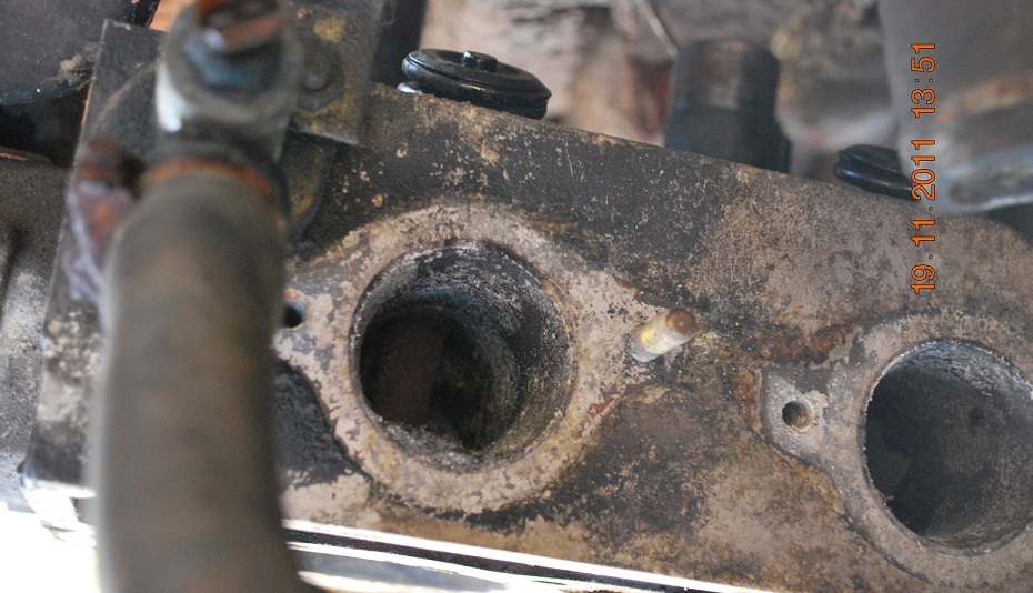

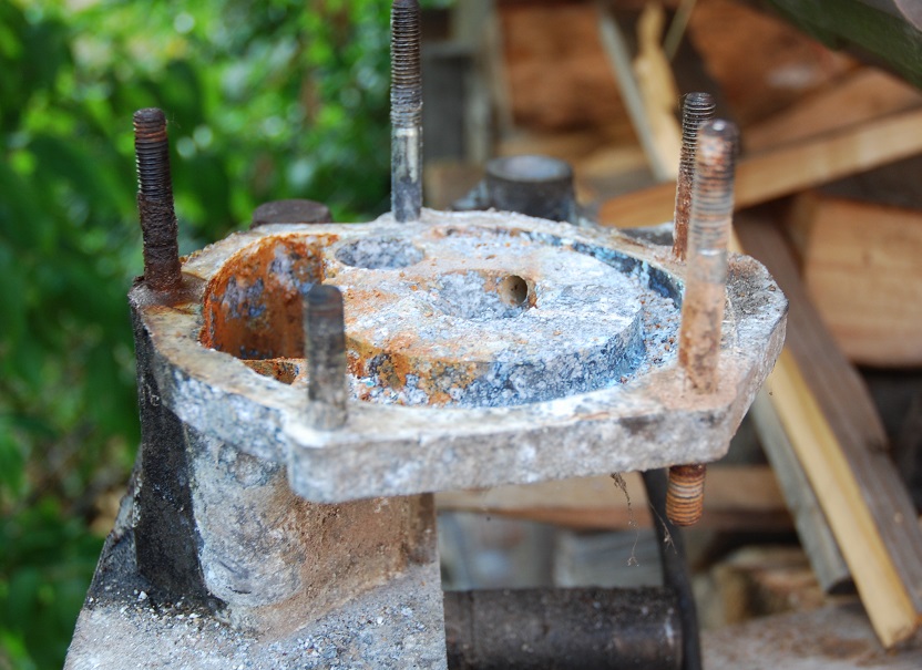

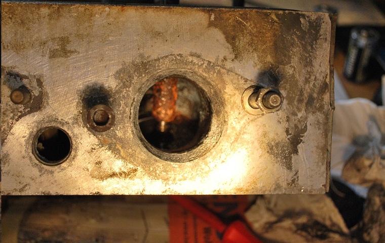

Beiträge: 2548
Re: Motor DS hop oder top?
die Spannweite von Alex kann man bestätigen, obwohl sie etwas zu weit nach oben angesiedelt ist. Dann sollte man den Motor schon mal gehört haben oder eine glaubhafte Versicherung, das er das kann oder ein Kompressionsdiagramm oder eine ähnlich verläßliche Info.
Den teuersten Motor habe ich für 350.- (DX5) gekauft, das war allerdings auch mit Abstand der schlechteste. Für die DY - DX3 wurden nie mehr als 150.- - 250.- aufgerufen und die waren frisch ausgebaut. Offensichtlich oxidierte waren für 20.- - 100.- zu haben.
Lange Standzeiten sind immer schlecht, weil mindestens immer 1 Ventil, eher 2 offen stehen und darüber die Feuchte eindringt, was dazu führt, daß die Kolben festoxidieren, die Ringe festrosten die Ventilführungen beim Auslaß rosten und alles was Alu heißt, meist auch grausam oxidiert.
Das gilt beim Einspritzer besonders für den Luftschieber aber auch Wapuinnereinen sind häufig betroffen.
Mit der KW und Pleueln passiert meist nichts, weil das Öl meist drinnenbleibt und da noch für Schutz sorgt. Wieviel Stößelbecher noch in Ordnung sind, weiß man vorher auch nicht. Im Durchschnitt war immer so die Hälfte noch o.k. 2 hatten leichtes Pitting 2 fertig.
Gebrauchte Motoren sind wie Kofferversteigerung beim Zoll ...
Am fairsten für beide Seiten wäre es, den Motor grob zu zerlegen und dann den Preis zu bestimmen.
Ansonsten abwarten, bis einem das ein oder andere Teil über den Weg läuft ...
Letztens habe ich eine komplette Motoreinheit DX4 mit HA Getriebe und allen Anbauteilen (Vergaser, Starter, Lima, Bremsscheiben, Tripoden ect.) wie ausgebaut für 400.- kaufen dürfen, das ist dann auch in Ordnung.
Für die oxidierten Klumpen aus der Ecke würde ich nicht mehr als 50.- € ausgeben und mehr kommt auch bei iblöd in der Regel nicht raus.
