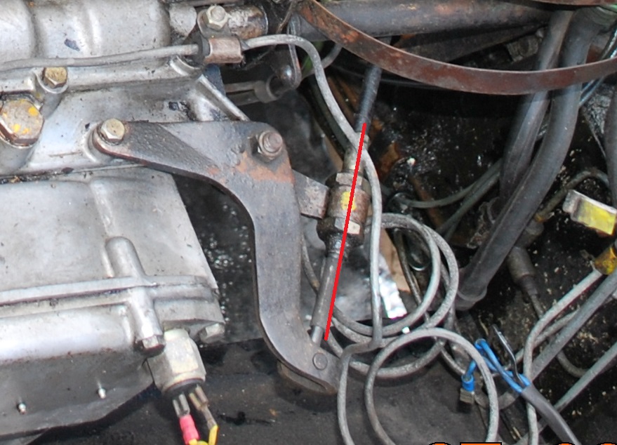

Nachdem wir jetzt über die Zusätze für unsere Getriebe bescheid wissen, würde ich gern zum Ursprungsthema von Arthur zurückkommen.
Meine DSuper5 ließ sich auch nicht gut schalten: den ersten Gang einlegen oder runterschalten vom 3. in den 2. war auch schwer. Ich wollte zwar schon länger nach den Einstellungen des Schaltgestänges schauen, habe auch erhofft, dass ein Ölwechsel die Misere verbessert. Der Beitrag von Alex hat mich endlich bewegt das Schaltgestänge zu prüfen. Ein "Verlängern" der Zughülle mit Hilfe der Einstellmuttern brachte den gewünschten Erfolg. Danke Alex.
Beiträge: 2568
Has thanked: 11 times
Re: Herunterschalten 3. auf 2. Gang
auch darauf achten, daß der Zug richtig in alle Richtungen fluchtet (rote Linie) und damit maximal leichtgängig ist. Die auf dem Foto gezeigte Abweichung ist schon zu viel.
[attachment 8825 1DSC_0368.jpg]
Durch Lockern der Befestigungsschrauben findet sich der Punkt, ggf. richten oder mit Unterlegscheiben ausgleichen.
