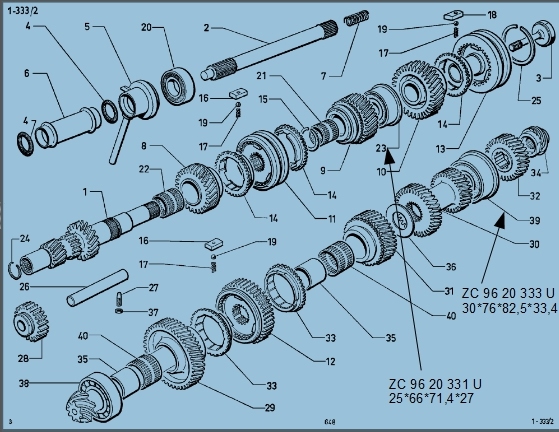

hallo Experten,
Da bald die Überholung meines 5-Gang Getriebes ansteht, Synchronisation 2.Gang schlecht, habe ich Kontakt zum Meister meines Vertrauens aufgenommen und der meinte dass beim Zerlegen des Getriebes unweigerlich die Doppelkugellager zerstört würden.
Daher suche ich eine Bezugsquelle für diese beiden Lager, zu sozial verträglichen Preisen.
Die Dinger werden in D für ca. 450€ und in E für ca. 400€ angeboten.
Kennt jemand den Markt, sind die wirklich so kostspielig oder ist der Händleraufschlag für Insiderwissen so hoch?
danke für Tipps

Ist des ein Schulterlager mit weißen Kunststoff auf der Flanke?
Maße?

hallo Jörg,
Da geht es eben schon los, ich habe es noch nicht mit eigenen Augen gesehen, nur auf der Ersatzteilliste N°684 (1-33/2)[attachment 8862 lager.jpg]
