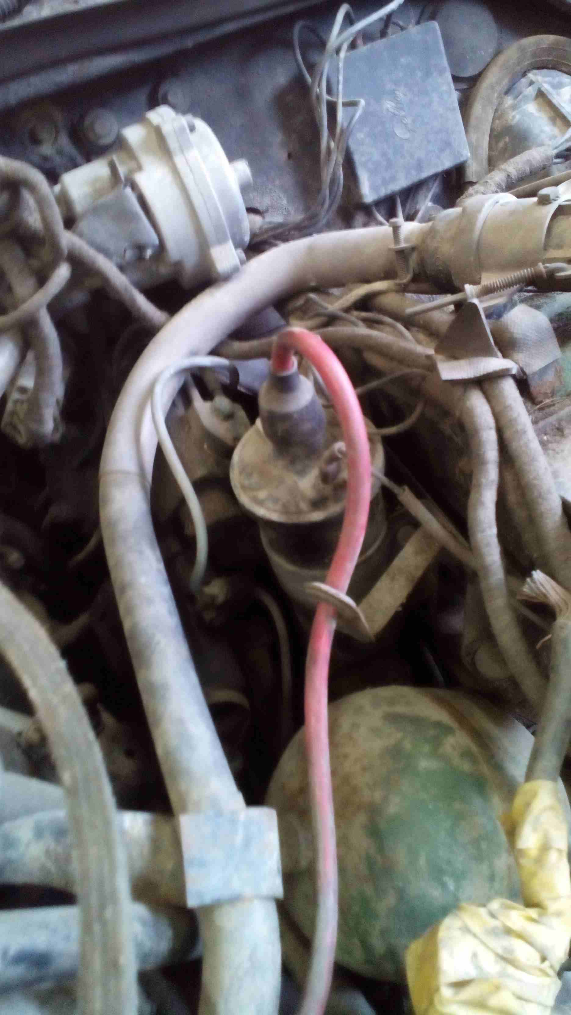

Vielen Dank mal für die Hinweise. Das Problem war zwischenzeitlich weg, ist jetzt aber wieder da. Ich habe jetzt auch meinen Teilespender (DS 21ie, BJ. 1970) zur Hand.
Bin mir ziemlich sicher, dass es ein Zündproblem ist...
Habe schon einges herumgelesen und die Spulen kommen in Frage. Jetzt hätte ich die gerne getauscht, aber sowohl Spule als auch Verteiler untescheiden sich bei beiden Fahrzeugen.

Die Zündspule im Fahrzeug:
[attachment 8874 2.jpg]

Die eine mit integriertem, die andere mit externem Vorwiderstand.
Der Verteiler selbst hat eine Unterdruckverstellung (Fahrzeug) bzw. keine (Teilespender).
Die Verteiler zeigen beim Einbau entweder auf Zylinder 2 oder 3.
Es gibt aber nur eine Möglichkeit des Einbaus, oder? Ich dachte, man kann den Verteilertrieb um 180° vertauschen?
Also einfach Verteiler tauschen und probieren geht nicht...

Den Fotos nach sieht das aber so aus, als ob das zwei verschiedene Zündspulen wäre: Die verdächtige ist rot, die aus dem Teilespender schwarz?
Aber vermutlich kann man eine rote Hochleistungszündspule wenigstens versuchsweise gegen eine klassische Zündspule tauschen, ohne dass etwas kaputt geht.
