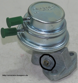

Male den schwarzen Kreis mit Dichtmasse aus.. ;-)
[attachment 8906 Pumpe.jpg]
ABER WICHTIG!
Vorher mit Bremsenreiniger und Preßluft ölfrei machen!
LG
Ingo

Ah, danke. Ich glaube nicht, dass die pumpe die ich angebaut habe sowas hat. Werde nachschauen weil es auch etwas Ölig ist am Motorblock unter der Pumpe.

anbei meine Pumpe. Werde mal Dichtmasse von außen auf die Welle anbringen. Was für eine Dichtmasse empfehlt ihr?
Was ist denn der Punkt mit der Kurbelgehäuse-Entlüftung? Bei verstopfter Entlüftung baut sich ein Gegendruck auf, der dann dazu führen kann, dass Öl an der Pumpendichtung austritt?

Habe nachgeschaut: es ist keine Welle sicht bar.
Ich hatte vor einiger Zeit die Flächen mit Dirko abgedichtet weil es unter der Pumpe ölig war. Hatte ein Stück papier drunter gestoppft und es ist trocken geblieben. Unter der Pumpe sieht es jetzt gut aus:
