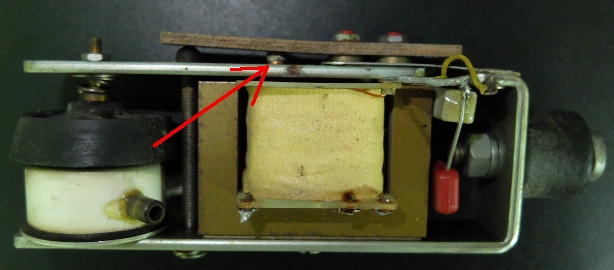

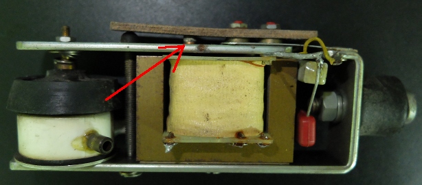

Hallo zusammen, ich habe hier ein CO-Messgerät zur Reparatur.
Hauptfehler ist zunächst mal, dass die Luftpumpe, die das Abgas ansaugt, nicht mehr funktioniert:
[attachment 8919 pr_pumpe.JPG]
Die Spulen sind in Ordnung, es liegt an dem Kontakt. Die Pumpe arbeitet als Wagner'scher Hammer.
Ich denke, dass ich den Kontakt morgen mit gutem Zureden wieder zur Zusammenarbeit motivieren
kann.

So, nachdem sich keiner von den ganz alten Werkstatthasen, die vor 60 Jahren ihre Lehre bei Citroens an der DS19 begonnen haben und die diese Art von Meßgeräten gegen ca 1975 life im Einsatz erlebt hatten, gemeldet haben, mache ich jetzt mal weiter:
Die beiden Pumpen pumpen nach Polieren der Unterbrecherkontakte wieder wie der Teufel:

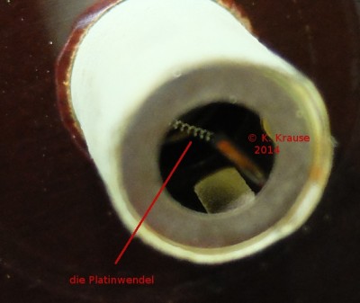

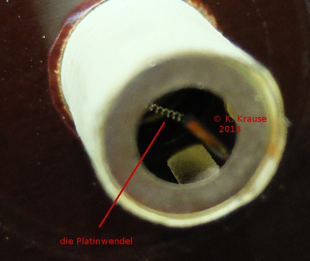

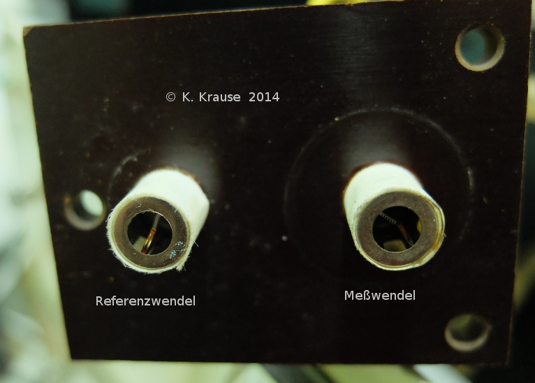

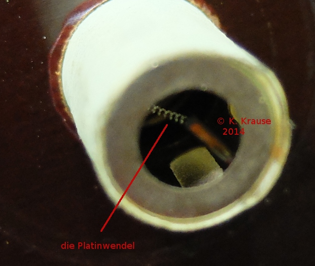

Mangels sonstiger Informationen habe ich mich inzwischen mit dem Meßprinzip auseinandergesetzt:
Das geht so: Das Abgas wird in einem Aluklotz abgekühlt und durch die Meßzelle gesaugt. In dieser befindet sich eine geheizte Platinwendel (ca 500° C).
[attachment 8926 messzelle_2.JPG]
Platin ist einerseits als Edelmetall korrosionsfest und wirkt andererseits als Katalysator. An der Wendel wird das Rest-CO aus dem Abgas zu CO[sub]2[/sub] oxidiert (verbrannt). Das ist eine exotherme Reaktion, d. h. es wird Wärme dabei freigesetzt. Diese Verbrennungswärme, die natürlich vom CO-Gehalt des Abgtases abhängt, erhöht die Temperatur der Platinwendel etwas. Da Metalle Kaltleiter sind, die ihren Widerstand mit der Temperatur erhöhen, ist die Widerstandserhöhung ein Maß für den CO-Gehalt.
Da diese Temperaturerhöhung im Bereich der 500°C der elektrisch geheizten Plattinwendel sehr gering ist, wird die Änderung mit einer Wheatstone'schen Brücke gegen eine Referenzplatinwendel, die vom gleichen Heizstrom durchflossen wird gemessen.
[attachment 8927 messzelle_1.JPG]

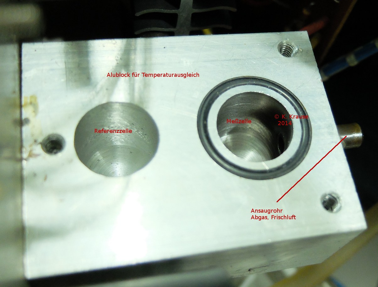

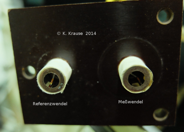

Diese Referenzwendel befindet sich zusammen mit der Meßwendel in einem Alublock. Die Referenzwendel steckt in einem Sackloch und wird weder von Abgas noch von sonstiger Luft umflossen.
[attachment 8928 messzelle_3.JPG]
D. h. beide Heizwendeln sind thermisch eng miteinander gekoppelt, so dass die Temperatur- und damit die Widerstandsdifferenz beider Wendeln nur von der Verbrennung des CO abhängt.
Damit wird auch der Sinn des zweiten Ansaugpfades mit dem Schlauch-T-Stück klar: Aus dem Auspuff eines Autos kommt hauptsächlich CO[sub]2[/sub] und H[sub]2[/sub]O mit einem möglichst geringen Anteil von CO raus. (Ruß, Schwefel u. a. spielt keine Rolle). Und damit ist klar: damit die Oxidation des CO an der Platinwendel stattfinden kann, muss natürlich Sauerstoff hinzu kommen. Und der wird durch den zweiten Filter als Frischluft von aussen angesaugt und dem Abgas zugemischt.
Solche CO-Sensoren gibt es heute komplett als "Pellitoren" zu kaufen, bei denen eine gemeinsame Heizwendel zwei Metall-Pellets aufheizt, von denen das eine mit Platin als Katalysator beschicht ist und das andere nicht. Das ganze ist kleiner als das alte System mit den zwei Heizwendeln, und dadurch empfindlicher.
Zudem müssten bei dem Prüfrex-Gerät beide Platinwendeln getauscht werden, auch wenn nur eine durchgebrannt ist, da die beiden Wendeln natürlich "gepaart" sein müssen, d. h. auf möglichst gleiche Masse und Widerstand ausgesucht sein müssen.

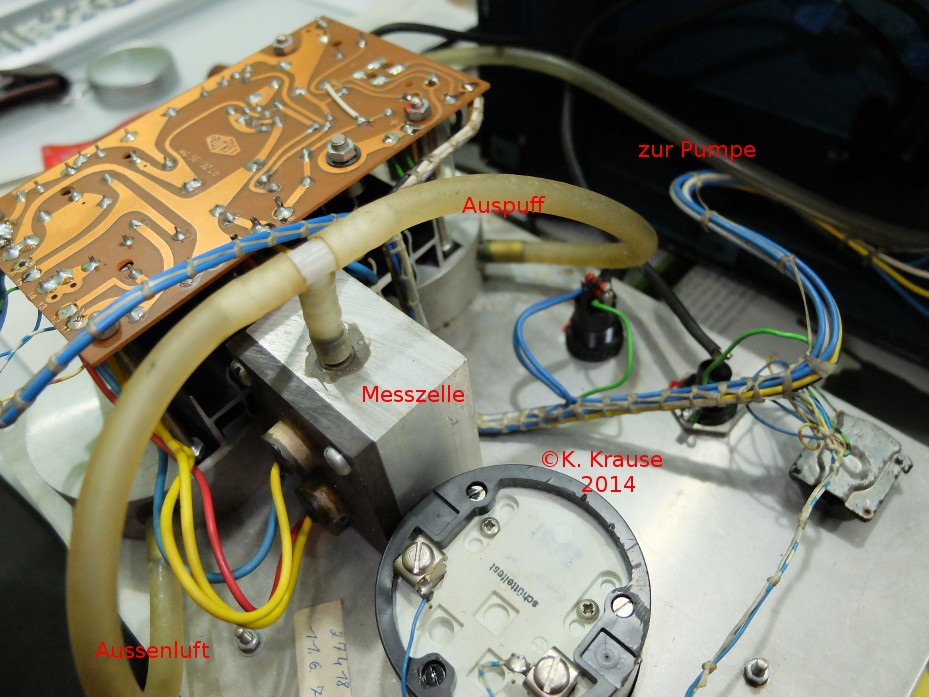

[attachment 8938 messzelle_4.JPG]
Erst noch ein Bild auf das Innere des Gerätes.

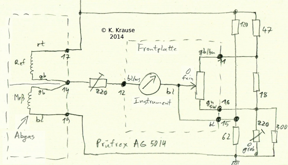

Und hier ein Schaltplanauszug aus dem Messteil des Gerätes:
[attachment 8939 ag50_4_m.jpg]
Man erkennt die Wheatstone'sche Brücke:
links die beiden Heizwendeln, im Querzweig das Messwerk und rechts, etwas kompliziert, der Kompensationsteil der Brücke.
