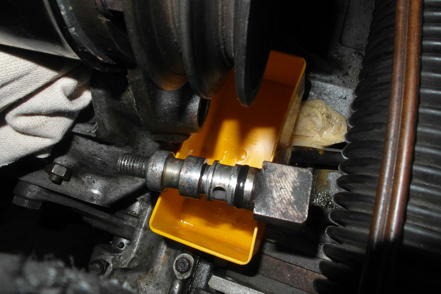

heute habe ich die Leitung gelöst und mir das Ganze noch mal genauer angeschaut.
Folgende Erkenntnis konnte ich gewinnen:
1. Pumpengehäuse und Welle sind furztrocken.
2. Die Leitung sieht augenscheinlich gut aus, keine erkennbaren Beschädigungen oder gar Risse.
3. Die verbauten Dichtungen haben ordentlichen Überstand, sind flexibel und weich.
4. Die Dichtfläche auf Pumpenseite ist frei von Riefen und Korrosion.
4. Demontage der Dichtungen problemlos möglich; Sichtprüfung ohne Befund

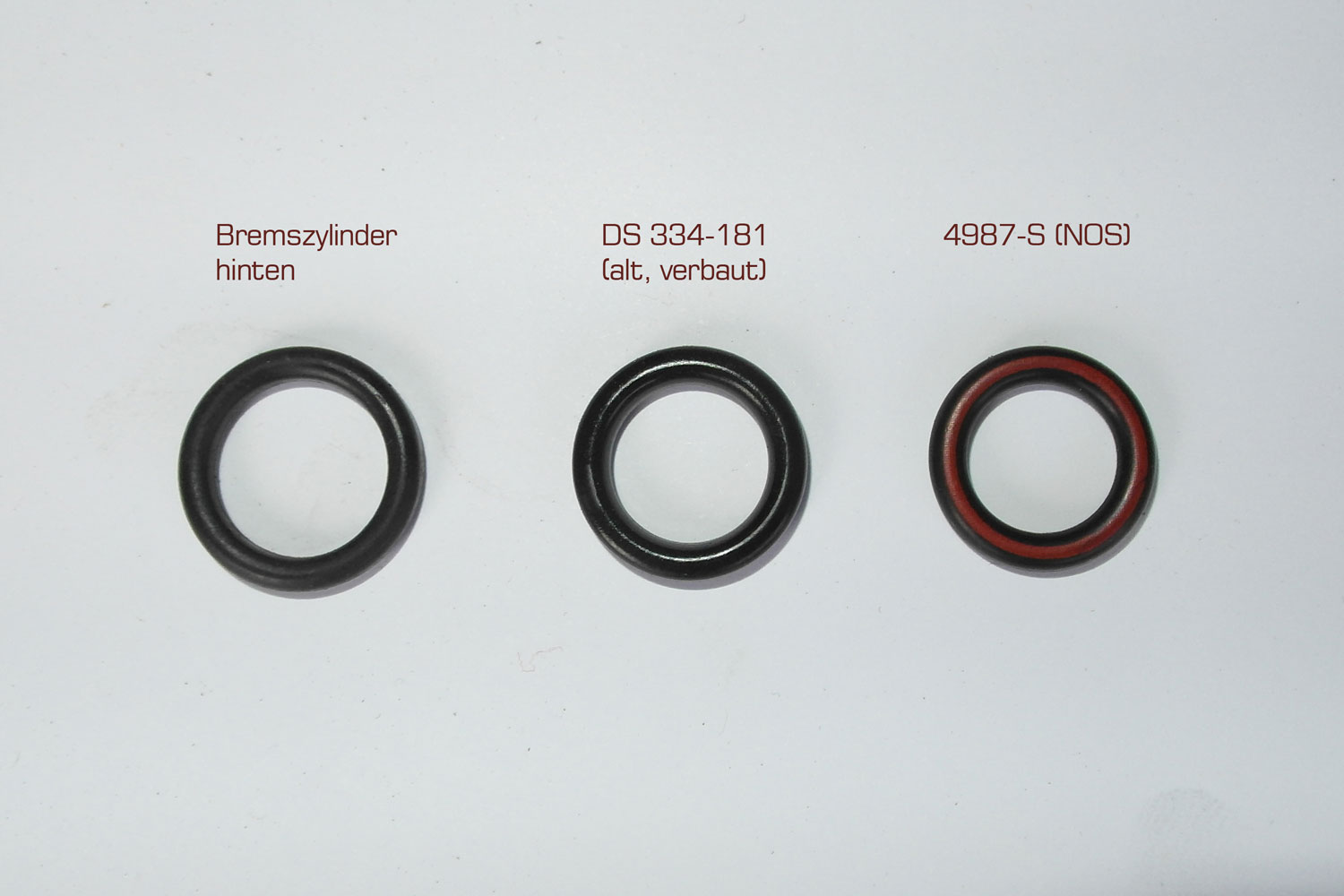

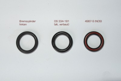

Ich habe dankenswerter Weise von Jeroen eine NOS 4978-S zugeschickt bekommen.
Diese habe ich auf beigefügtem Foto mit der verbauten hinteren Dichtung sowie mit einem alten Dichtring aus einem hinteren Bremszylinder verglichen.
[attachment 9888 Dichtungen-Vergleich.jpg]
Da die alte Dichtung weicher und etwas dicker als die NOS-Dichtung ist, habe ich diese wieder eingebaut. Zusätzlich habe ich die alte Bremszylinder-Dichtung, die etwas größer ist, zwischen Getriebeflansch und Pumpenauge gelegt. Auf dem Foto mit der Leitung ist übrigens die hintere Dichtung bereits entnommen.
Auf den ersten Kilometern war immer noch Flüssigkeitsverlust zu bemerken, wenn auch geringer (habe zwischen Getriebe und Bremssattel ein mehrlagiges Küchentuch verkeilt, um die Verlustmenge anhand der Durchtränkung beurteilen zu können ). Nach weiterer Fahrt versiegte die Undichtigkeit weitgehend, aber nicht komplett. Ich bin aber noch immer etwas ratlos hinsichtlich der tatsächlichen Ursache.
[attachment 9889 Leitung.jpg]
Möglicherweise ist irgendwo ein Haarriss vorhanden, der erst unter Druck aufgeht. Ein anscheinend häufiger vorkommender Kandidat dafür ist die Aluplatte, die hinter dem vorderen Gussteil verschraubt ist. Dort ist jedoch alles komplett trocken, und im Zuge der Pumpenüberholung war kein Riss zu sehen.
Eine weitere Möglichkeit wäre ein Riss im Gussteil an sich. Ich konnte jedoch dort ebenfalls nichts finden.
Letzte Option wäre das Anschlussstück der Leitung, wobei dieses ziemlich massiv ist und ebenfalls keine Befunde erkennen ließ.
Ich fahre jetzt erst einmal und beobachte das Ganze.
