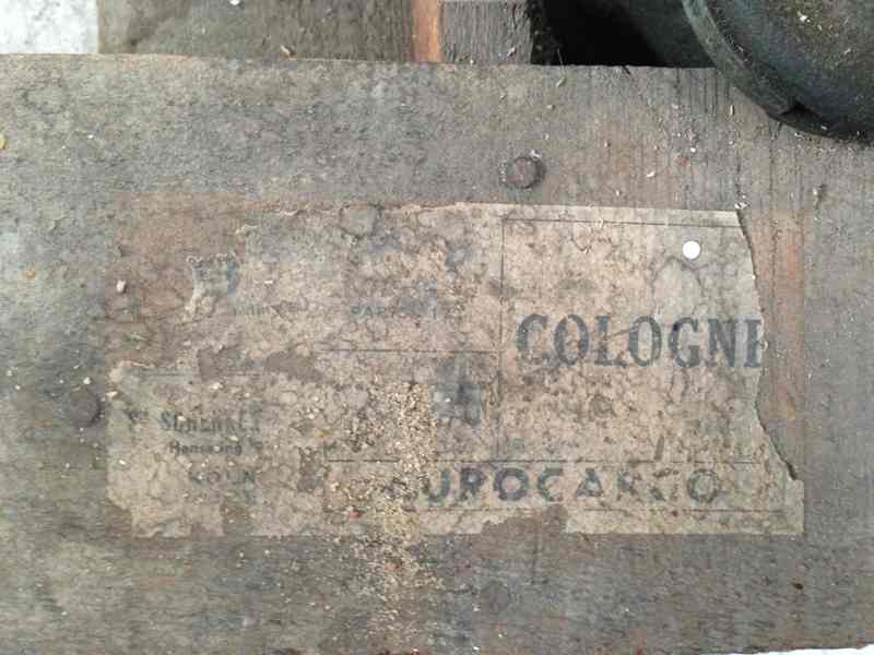

Der Motor befindet sich noch immer auf seiner Originalpalette, wie er damals die Fabrik am Quai de Javel verließ (siehe Aufkleber auf der Palette, Foto).
[attachment 10262 IMG_1268-small.jpg]
Der Vorbesitzer des Motors (der Cabrio-Besitzer) hatte in den 80ern die letzten zwei DS-Motoren im Citroën-Hauptlager Köln-Porz gekauft.
Den einen hatte ich ihm dann vor über 10 Jahren abgekauft.
Motortyp
Wenn ich eure bisherigen Hinweise + die Informationen der damaligen Verkäufers zusammenaddiere, müsste es ein DY = DS19A mit 84 PS sein.
Damals suchte ich so einen Motor für meinen DS19, der damalige Verkäufer (ein DS21 Cabrio Besitzer) sagte, dass der Motor für einen DS19 sei (ich hatte es nur nie überprüft).
OK, der DV = ID19B mit 78 PS würde auch in diese Aussage passen (weil der ja auch in den DS19 passt). Aber ich meine, wir hatten damals auch konkret über den DS19 gesprochen.
+ eure Hinweise bin ich mir jetzt doch ziemlich sicher, dass es die 84PS-Variante ist.

hier wird es schwieriger. Bisher war ich aufgrund der damaligen Gespräche mit dem Vorbesitzer der Meinung, dass es sich um einen neuen Motor handelt.
Erst vor kurzem bekam ich schonmal den Hinweis, dass auf dem Aufkleber "renove" steht.
Ein Indiz dafür, dass es ein von Citroën überholter Motor sein könnte.
Was ich aber auch schonmal gehört hatte, dass diese üblicherweise in Orange lackiert wurden, was in diesem Fall (schwarze Lackierung) dem "renove" widerspricht.
Das kann man wahrscheinlich erst genau sagen, wenn man den Motor einmal öffnet.
.. falls nicht noch jemand eine andere Idee hat.
