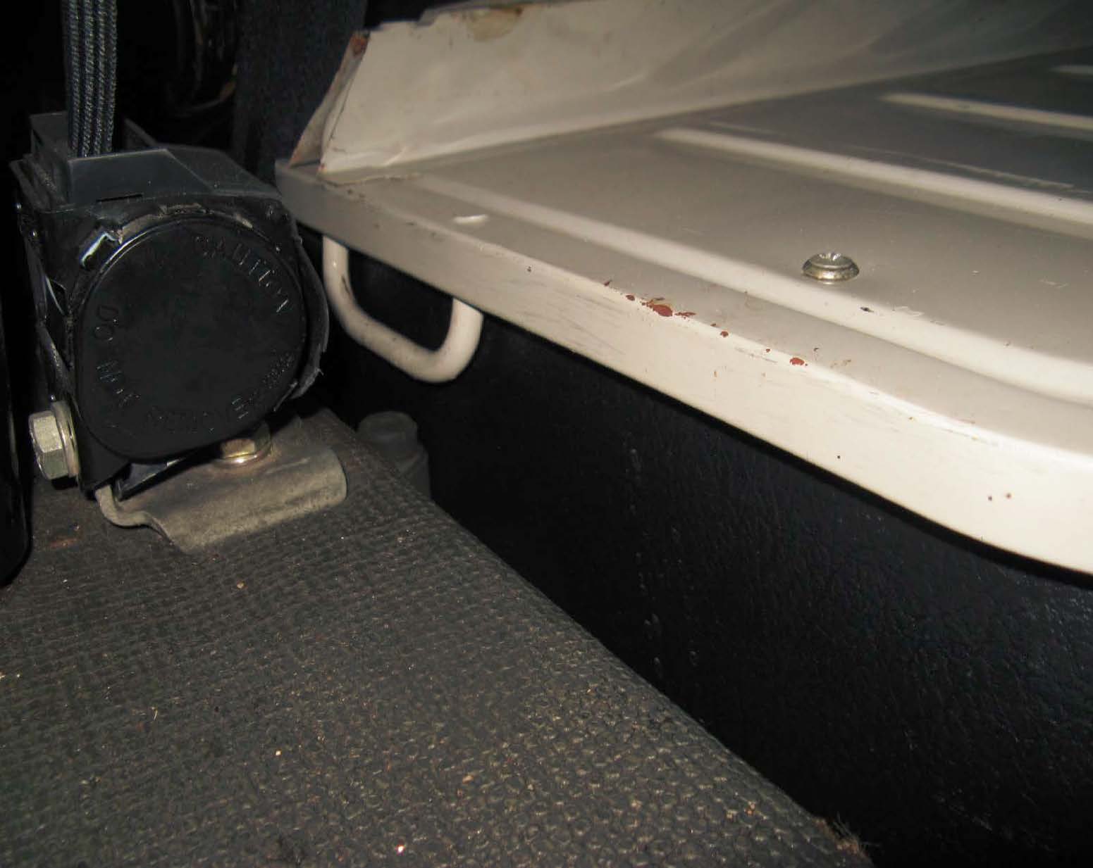

grundsätzlich sollte es funktionieren, das ist natürlich nicht oregenol
Problem wird die Verriegelung der Rücklehne sein, auf dem Bild von anouk62 gut zu sehen, da muss man sich bei der Limousine etwas neues ausdenken. Ach stehen die die Haltelaschen der Limousinenrücklehne im Weg. Die Breakrücksitze sind deutlich dünner gepolstert und haben keine Mittelarmlehne.

Die Metallauskleidungen des Kofferraums sehr inspirierend! Interessant ist, dass sie an der oberen Verkantung der Innenkotflügel ansetzt und so die Hinterachsverkleidung leicht überspannt - so etwas wäre auch für sie Limosinen passend. Wenn man aus der "Lehne" eine in der selben Höhe anschliessende, umklappbare Durchreiche und aus der "Sitzpfläche" einen ensprechenden Anschluss fertigen würde, erscheint mir das für mich sehr nützlich und würde mir gefallen.
Da es vermutlich nahezu unmöglich ist diese "Ambulanzbleche" überhaupt bzw. zu vertretbaren Kosten zu erwerben, werde entsprechendes aus Siebdruckplatten nachbauen.

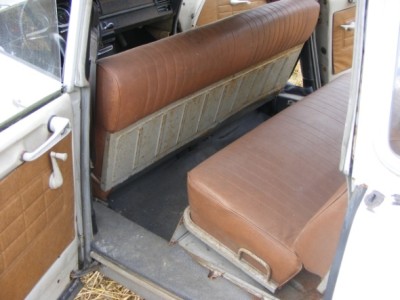

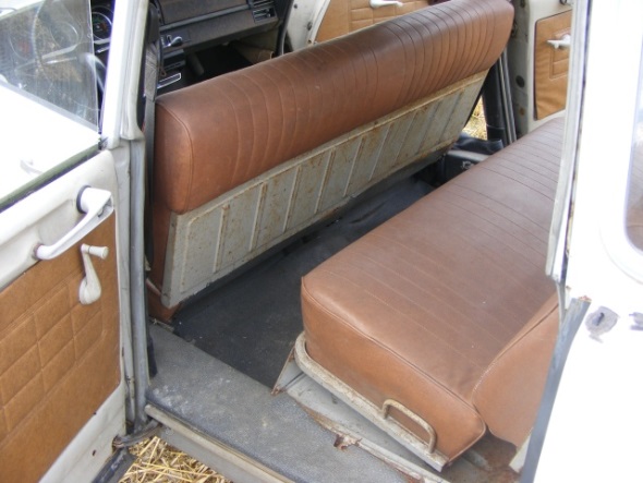

Aufgrund der derzeitigen Diskussion im Andre Citroën Forum zur DS Break habe ich nun einen Anhaltspunkt fuer meine oben geaeusserte Hypothese gefunden:
Die Commerciale, die ja eine fixe Ruecklehne der vorderen Bank hat, scheint hoehere Griffe an der Sitzflaeche der hintern Bank zu haben (von https://www.citrowagon.fr/804_break_commercial.html):
[attachment 12119 com08_590px.JPG]
als der Break (meiner):
[attachment 12121 RueckbankBreak.jpg]
Dementsprechend duerfte bei der Commerciale die Ladeflaeche auch beladen gerade sein, beim Break hingegen nach vorne abfallend.
Til

das mit den höheren Griffen verstehe ich nicht. Die sind doch immer gleich und nur dran, damit man das Sitzbankunterteil besser hochziehen kann.
In umgeklapptem Zustand liegt die Lehne mit der Kante am Puffer der Abstützung auf.
Ich habe immer zwei passende Holzklötze dabei, die ich dazwischenlegen kann. Somit ist alles waagerecht.
Praktisch, weil man das dann als waagerechte Schlaffläche nutzen kann.
Michael

Jetzt hast Du mich echt verunsichert, Michael - habe daher gerade eben nochmal die Bank umgeklappt und die liegt eindeutig nur auf den Griffen auf den Gummipuffern - sorry
- und deshalb ist die Hoehe der Griffe eben fuer die Endstellung verantwortlich - Til
Re: Citroën Ds Break TEIL ?
Das ist tatsächlich so.Die Ambulancesitze kippen runter, beim normalen Break mit den Bügeln oder Griffen steht die Sitzfläche waagerecht auf den Puffern.
Ich hab hier den Break von Mike und den 74, den wir gebaut haben, einen 68er mit normaler Bank und einen noch einen 74er.Das hat mich auch gewundert.
It´s not a bug, it´s a feature.
Bei unserem hab ich die Puffer höher angebracht, damit die Fläche eben ist, er hat die asymmetrische Rückbank.
