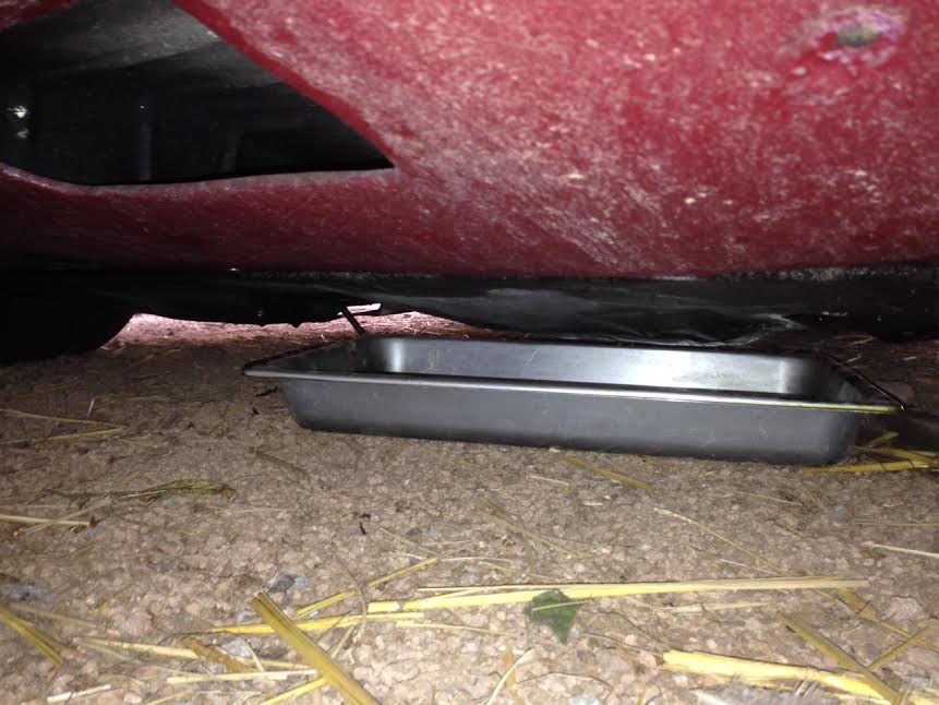

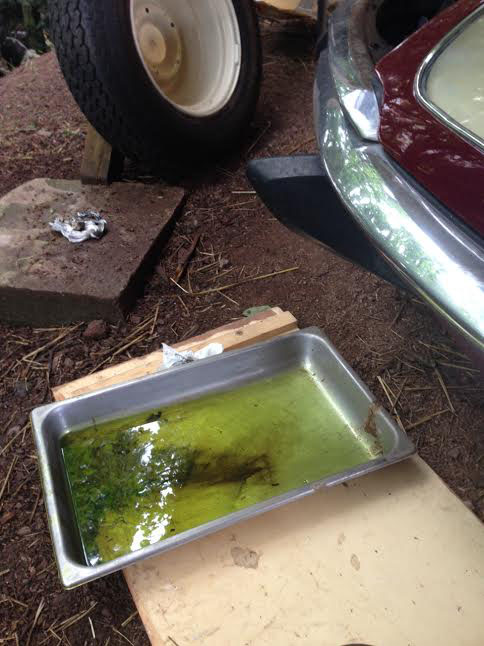

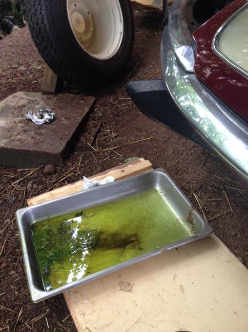

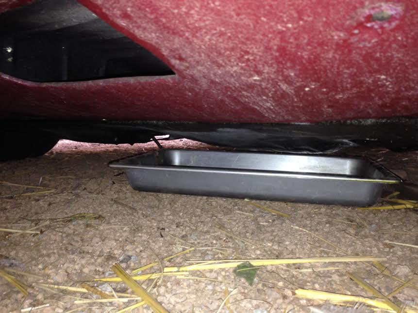

Es ist wirklich kein Tröpfchen - das auf dem Bild hat sie alles nach Abstellen des Motors rausgelassen - ich wage mich kaum noch, die Madame zum Test anzuschmeißen. Ich glaub, das ist nix an der Lenkung, das ist ein Leitungsschaden.
Mein Rechaud war eine gute Investition - zumindest für die Natur.
Auf dem zweiten Bild sieht man so eine kleines Stück Schlauch über meiner Ölwanne rausgucken - ist das ein Überlauf von irgendetwas oder könnte das auch der Bösewicht sein?

[quote=cyclehoney]
Das kleine Stück Schlauch am 2. Bild könnte auch vom Kühlerhahn, über den man das Kühlwasser ablässt, stammen.
Ohne den Motor zu starten und die Hydraulik unter Druck zu setzen (am besten auf der Bühne) wirst du die Leckstelle nicht so eruieren können. Diese Leckölmenge kommt auch sicher nicht von einem Rücklauf (außer dem dicken Rücklaufschlauch vom Regler), ich tippe - so wie du - ebenfalls auf einen Leitungsschaden.
