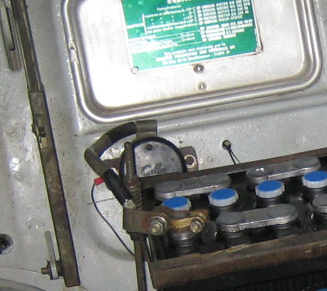

unter Nato-Knochen kenne ich folgendes:
Bedienseite:
Anschlussseite:
und genau sowas hätte ich gerne an geeigneter Stelle in meiner Göttin verbaut und suche Inspiration
Schönen Abend....
Klaus

- Beiträge: 1658
Re: Batterie Trennschalter
Das "rote Foto" zeigt ja schön, wie man´s NICHT macht.
Das Massekabel, an dem der Klingeldraht mit verschraubt ist, wird durch den dadurch erzeugten Übergangswiderstand so heiss, daß es bereits die Bitumenmatte (auf das Teil nicht verschraubt sein darf/Brandgefahr!) geschmolzen hat.
Der Bügel über dem Mittelteil ist ebenfalls so nicht vorgesehen und zeigt, daß jemand zu geizig war, den Trennschalter zu tauschen und stattdessen eine Reparatur versucht hat. Das Gummi an der Schelle gibt bei der nächsten Überlastung dann gern die Lunte...
Hat jemand schonmal neben einer durch Überlastung/ Falschpolung explodierenden Batterie gestanden? Viel AUA und nochmehr üble irreparable Sauerei!!
Also wenn solche Basteleien aus Forumstipps werden, endet meine Hilfestellung für technische Fragen genau hier!
Mit glühend qualmendem Natoknochen winkt
klaus_id19 Verified
- Beiträge: 450
- Registriert: Mi 18. Feb 2009, 20:25
Hallo Volker,
sorry, so möchte ich das eigentlich nicht stehen lassen, danke aber erst trotzdem erst mal für den Hinweis.
Was an dem Schalter original ist und was nicht kann ich nicht beurteilen, da vom Vorbesitzer so übernommen, werde das Thema aber nach deinem Hinweis noch mal genau anschauen und das Ding ggfs. auch nach Rücksprache mit meiner Werkstatt tauschen. Nachdem ich das Foto auch noch einmal angeschaut habe , denke ich, dass der Bügel nicht im Rahmen einer Reparatur des Schalters an seinen Platz gefunden hat, sondern im Rahmen des Einbaus dazu genutzt wurde den Schalter in der jetzigen Position zu fixieren. Werde dies aber wie gesagt auch nochmal unter Einholung einer fachkundigen zweiten Meinung prüfen, denke aber das Foto was ich für HUF bzgl. Nato-Knochen Anschlussseite eingestellt habe untermauert meine Überlegung.
Irgendeine bedenkliche Wärmeentwicklung konnte ich an diesem Schalter auch bei oder nach Startvorgängen noch nie feststellen.
Was ich definitiv sagen kann, ist, dass der Schalter auf keiner Bitumenmatte installiert ist, hier täuscht denke ich das Foto, der Schalter ist direkt auf dem Blech der Spritzwand montiert, da ist bei der Ente kein Bitumen.
Trotzdem danke für die Anregungen, leider bin ich was den Schaltereinbau in meine DS angeht, bis auf den Hinweis von Michael und Jörg (nochmal danke) leider noch nicht viel schlauer und wir weichen langsam aber sicher wieder vom Thema ab.
Daher können wir den Thread auch gerne im Status quo belassen bzw. schließen, hätte nur gehofft, jemanden zu finden, der das schon mal gemacht hat und mir vielleicht einen Tip bzgl. Einbauort geben kann, der vielleicht über ... dann mach doch hinausgeht. Scheint aber nicht der Fall zu sein, ist ja auch ein Ergebnis
Gruss und so long...
Klaus
