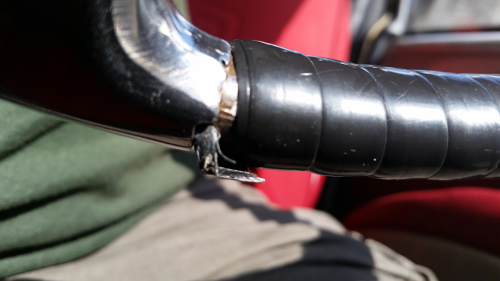

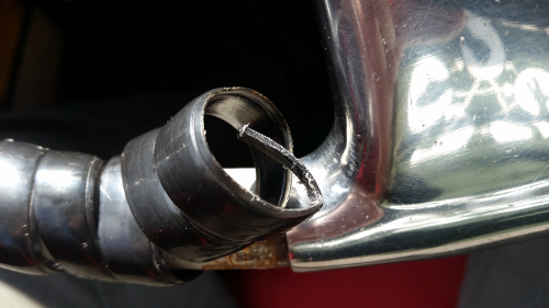

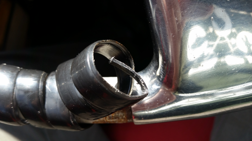

Am Ende sieht es dann so aus:
[attachment 11345 Ende_vorn.png]
Ich habe einen Streifen am Ende stehen lassen und in das dortige Loch gestopft.
[attachment 11347 Ende_hinten_1.png]
An der Seite habe ich das Rausrutschen abschliessend durch Einstecken einer kleinen Senkkopfschraube ins Loch zusaetzlich verhindert.

Hallo Tom,
vielen Dank für die tolle Bilddokumentation! Das hilft! Mein Band habe ich vom Dirk Sassen und es sieht zumindest auf dem ersten Blick so aus, wie das auf Deinen Fotos.

Hallo Martin,
das Band am Lenkrad im zweiten Bild ist das, was ich vor Jahren bei Sassen gekauft habe.
Die Rollen auf dem ersten Bild sehen so aus, wie das, was Hoch aktuell da hat (schreibst du ja auch). Es hat auf beiden Seiten einen Absatz. Einer wird beim Wickeln verdeckt, der andere bleibt sichtbar. Damit sieht das Band dann so aus, wie fuer die Lenkraeder mit heller Speiche.
Das Band mit nur einem Absatz an einer Seite ist wohl offenbar momentan nirgends verfuegbar.
