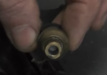

Also, mein holländisch ist nicht existent. Soweit ich ihn verstehe, verliert diese Thermoschnecke über die Zeit ihre Wirkung (man kann sie dann wohl auch abschneiden. Dadurch verliert das kleine Wachselement seine Wirkung und die Vorspannung, die auf den Pin innen geht.
Dort hat er jetzt einfach ein 5mm langes Stück Schraube rein gesteckt, um die Vorspannung wieder her zu stellen, damit die Gummimembran mit Druck aufliegt und dichtet.
Eric
[attachment 15520 Bildschirmfoto_2021-07-15_13-25-18.png]
Eric

Man kann versuchen, die Schnecke hinten am platten Ende nachzupressen, manchmal klappt das, manchmal nicht.Wärmetauscher mit Ventil mit dem Mund durchblasen, nachpressen versuchen, wenn es dichtet ist es gut, wenn nicht, game over.Die neuen Reprodinger gehen ganz gut, immerhin sind sie dicht.Wenn es 20°C hat, bleibt es kühl aus den Kanälen.

Interessant, in dem holländischen Video gab es keine Federn im Inneren, der Stößel geht direkt auf das Gummiventil.Das ist toleranzmäßig natürlich schwierig, kein elastisches Element zum Ausgleich.
Jürgen hat in einem seiner Ventile auch was mit Federn gefunden. Und im SM desgleichen.
Gab wohl doch mehrere Ausführungen. Vielleicht sogar im SM.
Warum das SM-Ventil jetzt aber so stark vorgespannt war daß es nicht aufgeht weiß ich immer noch nicht....

ich habe das jetzt auch mal gemacht und nach ein paar Versuchen die richtige Länge bekommen, so daß es auch dicht ist (Blasetest). Beim Fahren habe ich aber jetzt gemerkt, daß es jetzt nur noch eine sehr digitale Heizungsregelung gibt - AN oder AUS.
Jetzt könnte ich mich natürlich mit weiter reduzierter Länge rantasten, aber ich vermute mal, der Wachskörper arbeitet noch ein wenig. Bei nur 1mm weniger Länge war der Durchgang schon nicht mehr dicht.
Spricht eigentlich etwas dagegen, den Wachskörper durch einen Festkörper Drehteil zu ersetzen?
Ciao
Eric

das digitale Regelungsverhalten deutet wohl eher darauf hin daß das Wachsthermoelement nicht mehr geht.
Die Konstruktion mit dem Gummiteller ist eigentlich eher nicht so gut geeignet um auch kleinere Durchflüsse zu regeln - es sei denn man hat ein aktives Regelelement das das ins Gleichgewicht bringt, so daß du tatsächlich nur grob die Temperatur wählst und es ggf. auf und zu macht um das im Mittel zu erreichen.
Das war bei der Vorversion mit dem Drehknopf in der Motorspritzwand anders, da wurde ja je nach Stellung ein Querschnitt freigegeben, von 0-100%. Aber man mußte sich halt selbst um's Nachregeln kümmern. Und bei vielen sind die Ventile festgegangen.
