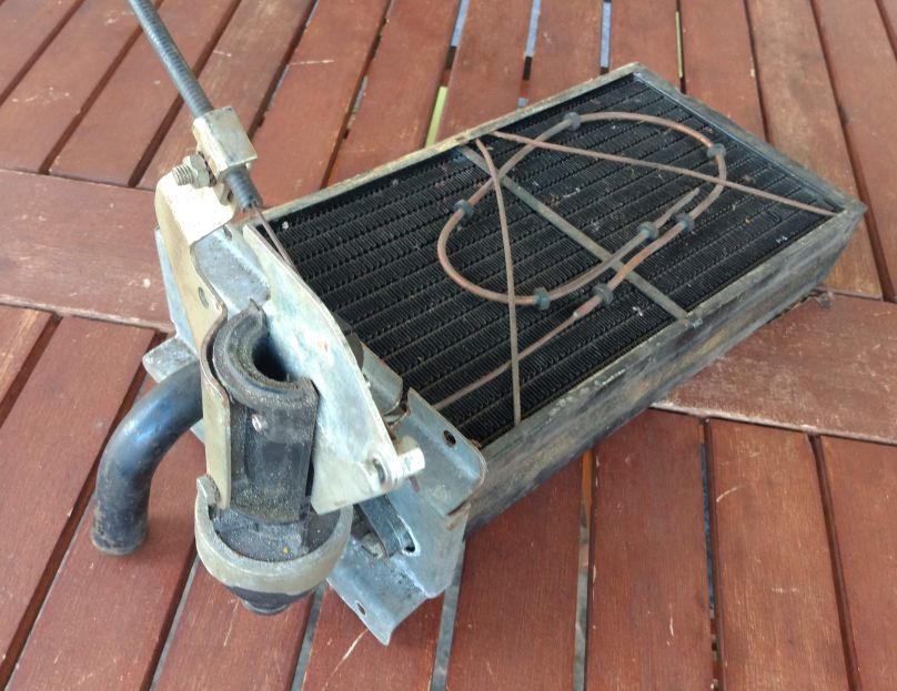

ich wärme das noch mal auf, weil ich exakt das von Mike beschriebene Verhalten habe.
Ich bin zufällig an einen kompletten Wärmetauscher aus einem SM gekommen, inkl. Heizungsventil. Wie oben geschildert ist das immer zu, auch in "Warm"-Position.
[attachment 15438 Heizung_kpl.jpg]
Der einzige offensichtliche Unterschied zur DS-Version des Ventils ist der Hebel, beim SM ist stattdessen eine Art Kurvenscheibe angebracht.
Entfernt man die Achse dieser Kurvenscheibe kann man diese entnehmen und das Innenleben herausfädeln:
Viel ist es gar nicht: Das Thermoelement mit Stößel, eine große Feder, ein Federteller und eine weitere Feder. Nicht im Bild: der Gummihut, der unten im Rohr quasi den Stopfen bildet und von der ganzen Mimik angepreßt wird (zu) oder eben nicht (offen).
Weil das Ganze recht intakt aussieht glaube ich irgendwie nicht an einen Defekt, bzw. kann mir diesen nicht erklären.

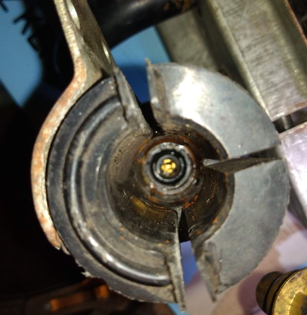

[attachment 15439 Innenleben.jpg]
das ist drinnen
[attachment 15442 Gummiteller.jpg]
unten zu erahnen: Der Gummihut mit Metalleinlage, der quasi den Ventilteller bildet.

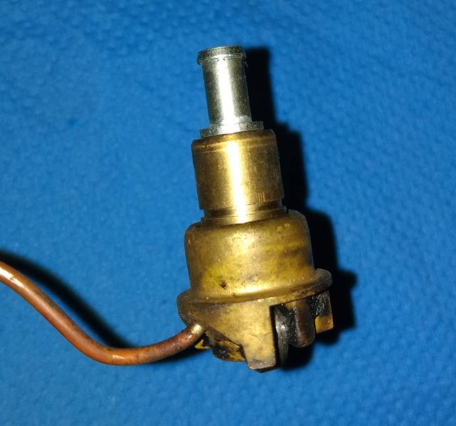

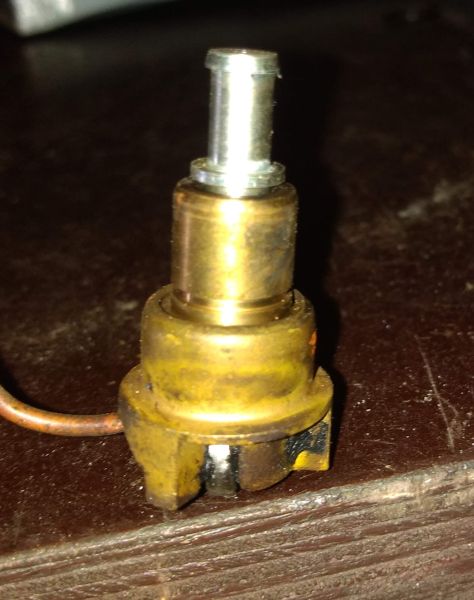

Darüberhinaus wird das Kapillarrohr des Thermoelements vom Wärmetauscher erwärmt. In kaltem Zustand liegt der Stößel mit seinem Bund in dem Korpus an, bei Wärme wird er dann etwas herausgedrückt. Somit wird die Kraft auf die Feder erhöht. Das Ganze dürfte aber nur um die Mittellage herum funktionieren, in Endstellung ist es überdrückt.
[attachment 15440 Thermo_kalt.jpg]
kalt
[attachment 15443 Thermo_warm.jpg]
angewärmt, der Stößel ist etwas herausgekommen (mit Föhn, bei höheren Temperaturen mag es weiter ausfahren)
Das komische nun: in montiertem Zustand ist das alles so stark vorgespannt, daß der Gummiteller immer zugedrückt wird. Selbst in "Warm"-Stellung des Ventils. Mir erscheint die Übertragungsfeder zu stark.

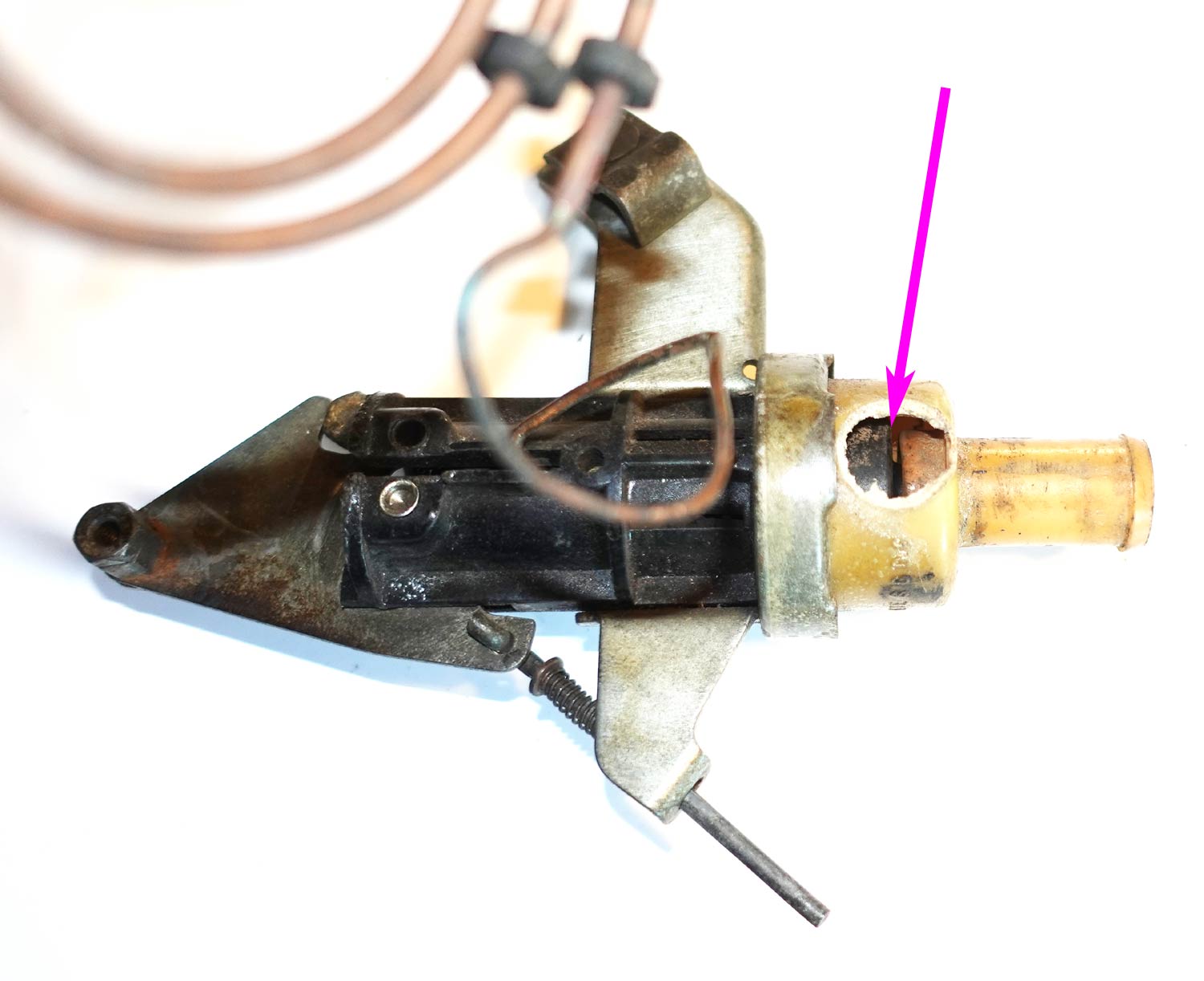

Hier ist das Ventil nochmal in offener Stellung zu sehen:
[attachment 15452 Ventil-offen.jpg]
der Pfeil zeigt auf den offenen Ventilspalt. Ein typischer Schaden ist der abgebrochene Flansch zum Heizungswärmetauscher.

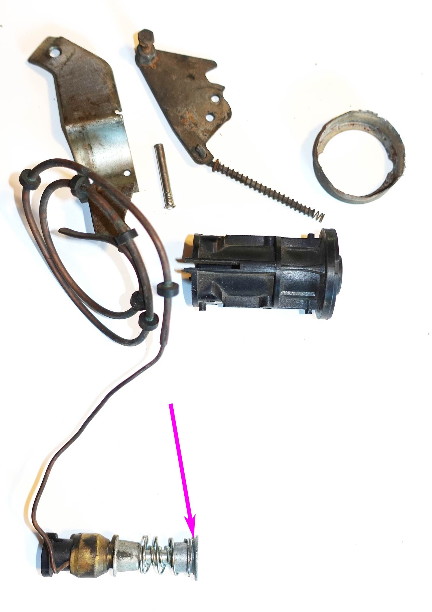

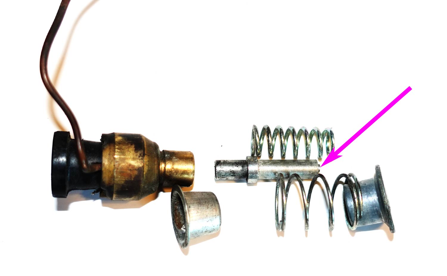

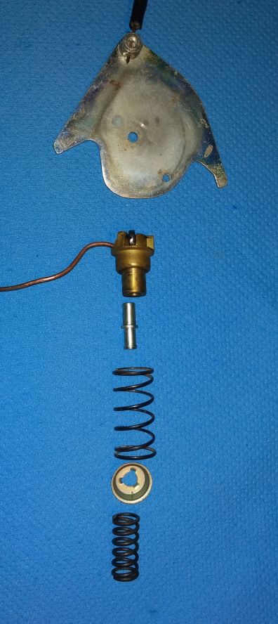

Inzwischen habe ich ein DS-Ventil weiter zerlegt. Darin habe ich jetzt doch noch zwei Federn gefunden!
[attachment 15453 alle-.Innenteile.jpg]
Der Pfeil zeigt auf die Stelle zwischen der großen Feder und dem rechten Teller, zwischen denen das schwarze Kunstoffgehäuse war.
Hier sind jetzt die die Einzelteile:
[attachment 15454 Federn.jpg]
Der Pfeil zeigt auf die Stelle, an der ich zur Zerlegung die Vernietung aufgebohrt habe.
Der rechte Teller drückt auf die Ventilmembrane. Die kleine Feder ist montiert relativ stark vorgespannt und drückt die beiden Teller auseinander. Die große Feder stützt sich rechts in dem Gehäuse ab und drückt den linken Teller und damit die ganze Ventileinheit nach links in die offene Stellung.
Über den Betätigungshebel kann diese Einheit nach rechts in die geschlossene Stellung gedrückt werden. In Zwischenstellungen kann dann das Dehnelement temperaturabhängig das Ventil schließen und damit die Temperatur regeln.

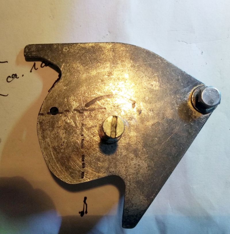

Tatsächlich scheint das Gehäuse dasselbe zu sein, auch der untere Bereich mit dem Gummiventil. Beim SM steht es in entspanntem Zustand ohne weiteres Innenleben nur ganz leicht auf (ca.1mm), reicht aber zum Durchpusten (und schlußendlich für den Wasserdurchsatz),
Der Rest ist leicht anders, vermutlich der anderen Betätigung über die Kurvenscheibe geschuldet (u.a. Rädchen zum Abrollen der Kulissenscheibe). Und dem Umstand daß der SM eigentlich nur über den halben Weg "warm" regelt, bei der Heizungskulisse gibt es in der Mittelstellung zwischen warm und kalt einen schmalen weißen Bereich in dem pneumatisch die Klappe der Heizauslässe geschlossen wird, danach ins blaue soll wohl nur Klimaanlagen-gekühlte Luft kommen. Komischerweise wurde dieser Aspekt nicht über die Form der Kulissenscheibe berücksichtigt (wie ich zunächst annahm) - da wird doch eine kontinierliche Verstellung über den ganzen Weg angesteuert.
[attachment 15458 Kurvenscheibe.jpg]

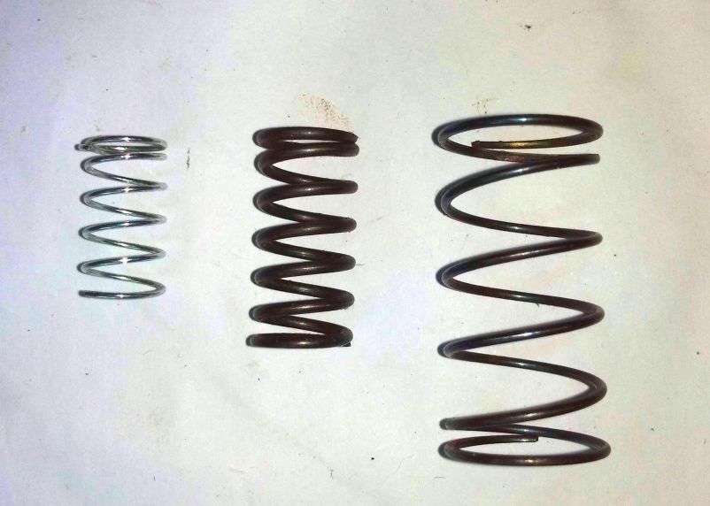

Im SM ist der Stößel deutlich kürzer, es gibt nur einen Teller (plus den Gummiventilteller), und der Kopf des Thermoelements ist anders geformt, wegen der Hebelbetätigung.
Im Bild oben hatte ich die Teile übrigens falsch hingelegt, die beiden Federn liegen quasi ineinander in Richtung Boden - die mit dem größeren Durchmesser stützt sich unten am Gehäuse ab, die untere in der Nut des Gummiventiltellers)
Ich habe jetzt bei meinem SM-Ventil eine schwächere Feder eingesetzt (die silberne links), damit macht das Ventil sauber auf und zu und ich habe eine Regelung über den gesamten Bereich des Schiebers (von ganz rot bis ganz blau).
Michael
