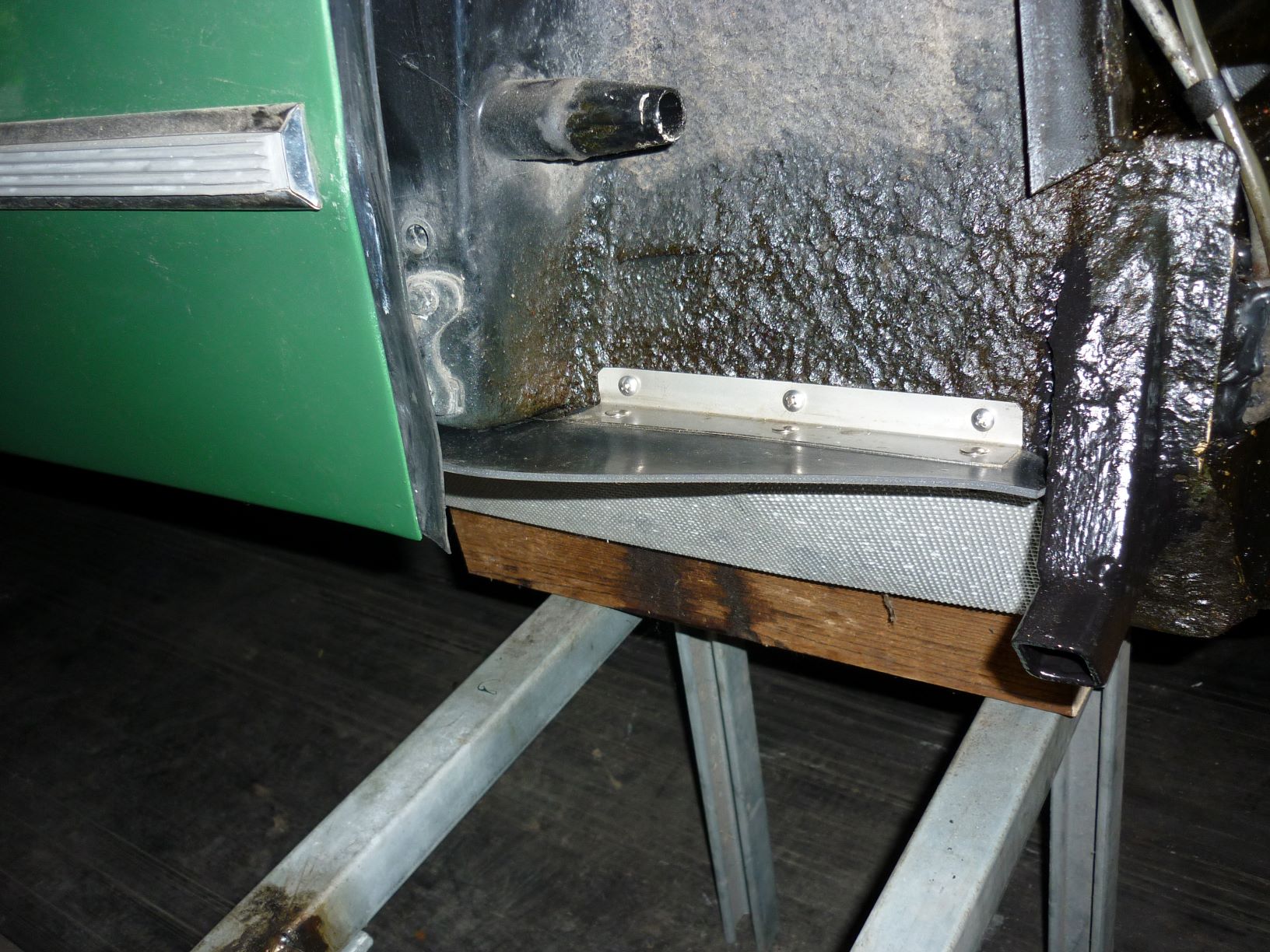

Robert hat geschrieben: Hallo Klaus,
ganz falsch! Der Spritzlappen kommt auf die zum Rad zeigende Seite des Kotflügels, schau Dir doch mal das Bild an, auf das Jint verlinkt hat.
Aber das ist doch genau so richtig, wie Klaus es zeigt. Jints und auch Sandros Bild zeigen doch alle die gleiche Position.

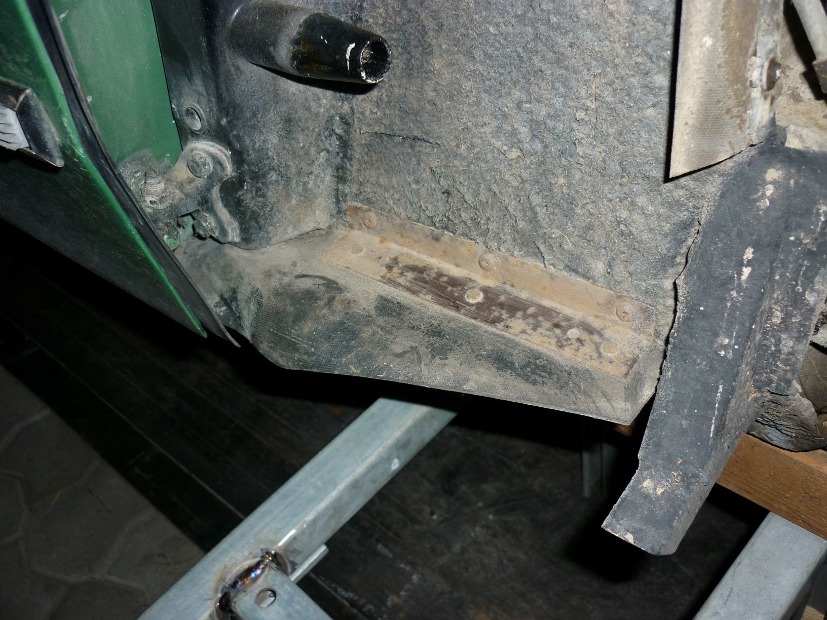

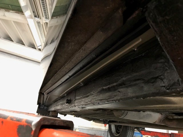

Hallo Reinhard,
ich habe mir deine Fotos noch einmal intensiv angesehen.
Für mich scheint es so, als ob die das bekannte "eckige" Teil montiert hattest (alt) - und Du das mir unbekannde "geschwungene" Teil montiert hast, als Du es erneuert hast...
Version 1 Bild
Version 2 Bild
Sehe ich das richtig?
Welcher lappen ist denn jetzt der "Richtige?"
Bei meinem Wagen war Version 1 montiert ... (die ich nicht finde)

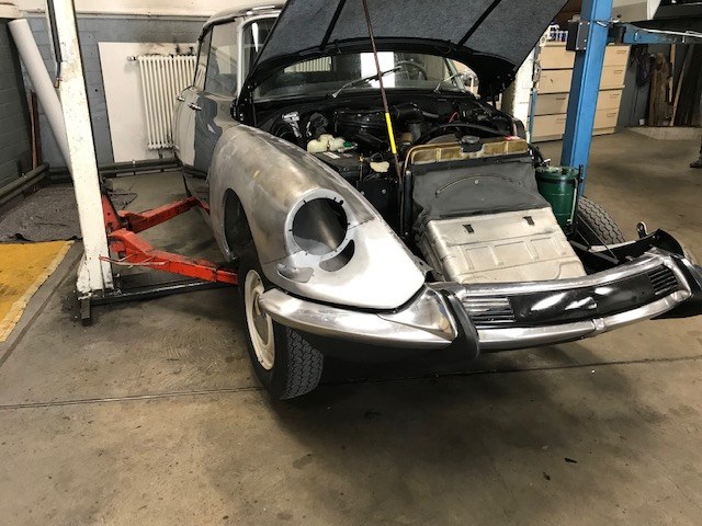

ich möchte noch einmal auf die eingangs gestellte Frage zurückkommen. Irgendwie komme ich mit dem Bild, das Du, Klaus, eingestellt hast, nicht zurecht. Meine Kotflügel sehen, wenn ich mich nicht ganz schwer täusche, anders aus, wenn ich sie abnehme und die Innenseite anschaue. Kann es sein, dass bei Deinen Kotflügeln im Zuge der Reparatur die Kontur des Radhauses abgerundet worden ist? Das zur A-Säule gerichtete, also hintere Blech des Radhauses, an das dieses ominöse Gummi angeschraubt wird, sollte nach meinem Verständnis gerade sein und parallel zur Oberfläche des Reifens, und nicht, wie es mir auf dem Photo erscheint, nach innen abgerundet. Ich bin mir nicht sicher, ob ich mich jetzt täusche, aber vielleicht kann da noch jemand anders was zu sagen.
Was das andere, untere Gummi angeht, wüsste ich keinen Unterschied zwischen alter und neuer Front. Ich habe die gleichen Teile von Sassen an meiner 59er und an meiner 68er verbaut, jeweils mit dem Metallwinkel. Die Ausführung vom "Franzosen" ist ohne den Winkel, den man dann wiederverwenden und an das Gummi annieten müsste, wobei der Winkel in der Regel ja so verrostet ist, dass sich dessen Wiederverwendung kaum lohnt.
