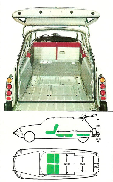

Danke für diese Beiträge schonmal. Mit 18cm oder 20cm ist schon mal weniger Höhe und damit Durchmesser für den Tank da, als ich dachte. Frage ist auch, ob dieser Bereich in der Höhe beim Break der gleiche ist, wie bei der Limousine? Schließlich ist der Break so ausgelegt, damit die Rücksitzlehne komplett umzuklappen ist, um die durchgehende Ladefläche zu erreichen.
Siehe Bild.
Könnte es sein, daß es noch weniger Höhe zur Verfügung gibt, als bei der Limousine?
Der Grundgedanken ist aber richtig: 2 -3 Zylindertanks nebeneinander, um den Raum auszunutzen.
Dazu sind noch Breite (ca 110 cm?) und Tiefe (ca 50 cm?) wichtig. Also die Maße des Kastens?

Der Tankraum bei Break ist identisch mit Berline.

ich bin erst jetzt dazu gekommen die Maße zu nehmen.
B 1255m/m
T 500m/m
H vorne 185m/m
H hinten 175m/m
beachte bitte die Mulde des Abdeckblechs.
Axel

Aber Achtung: sowohl bei Limousine wie Break ist die Abdeckung nicht gerada, sondern nimmt zusaetzlichen Raum weg - das sind geschaetzt sicher 3-5cm - beim Break muessen da neben der Ruecklehne auch noch die Sicherheitsgurte rein - inwieweit man das bei Bedarf um 1-2cm verringern koennte, muesste man ausprobieren - Til

Danke für den Hinweis. Ich habe das vor Augen, aber vielleicht muß ich das doch am echten Objekt mit der Abdeckung messen.
Bislang habe ich keine Zeichnungen davon gefunden. Ist ja normalerweise auch nicht wichtig, weil ja der Tank nicht gegen irgentwas anderes ausgetauscht wird.

wenn du von mitte Befestigungsschraube hinten 45m/m nach vorne gehst, also Kante Chassis, fällt das Abdeckungsblech 70 m/m ab.
Von Kante Chassis läuft die Mulde 280m/m auf null.
Ich habe leider kein Bild der Abdeckmulde, aber du weißt bestimmt was ich meine.
