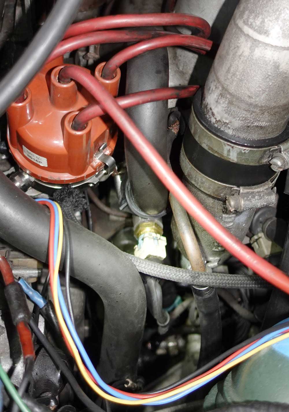

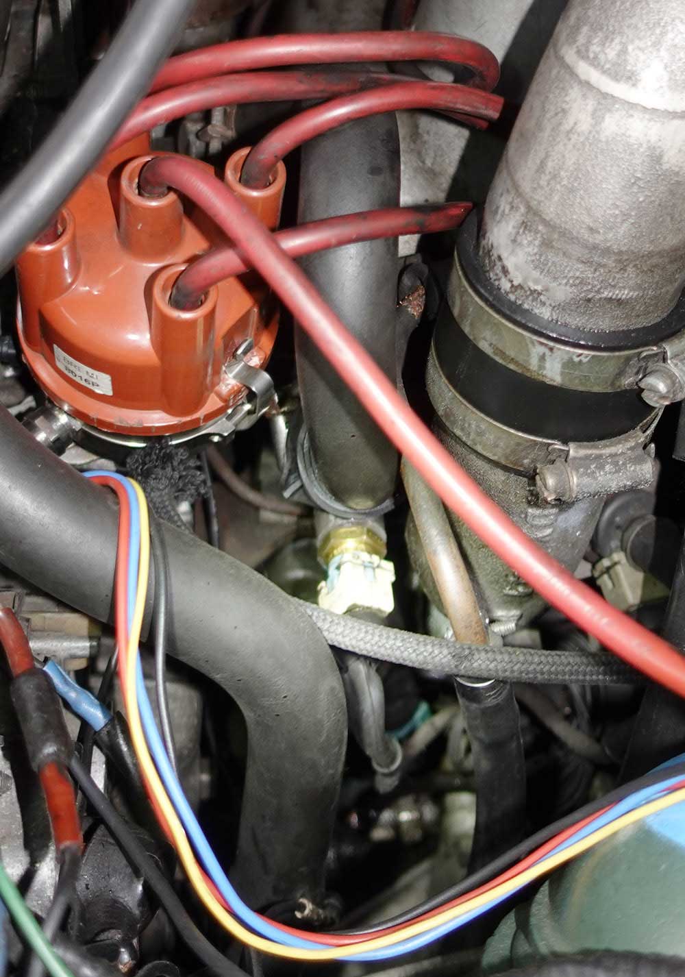

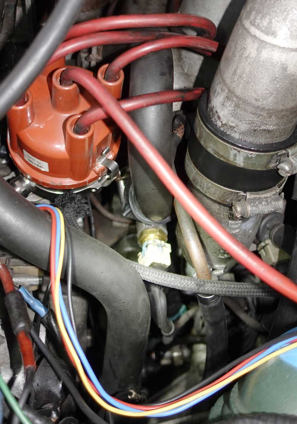

Heute nicht viel weiter bekommen... Immerhin die Montage des Nockenwellen Sensors (Hall Sensor) und der Einzelzündspulen.
Viele Grüße Irmin
In den Fotos sieht man den Sensor für die Kurbelwelle, der über ein gebohrtes Lochmuster im Schwungrad funktioniert, sowie den Sensor für die Nockenwelle.
Außerdem kommt Start dem alten Thermozeitschalter ein kombinierter Temperatursensor/Warnschalter zum Einsatz.
Langsam aber sicher geht es in die richtige Richtung.
Viele Grüße Irmin

meinen DX3-Motor habe ich vor längerer Zeit auf die L-Jetronik des CX2400 umgebaut. Da ist der Zusatzluftschieber auch nicht am Kühlwasser angeschlossen. Um bei kaltem Motor (und damit geschlossenem Thermosten) und bei geschlossener Heizung einen inneren Kühlwasserumlauf im Motor zu ermöglichen, habe ich den Anschlussflansch am Zylinderkopf anders herum montiert und mit einem kurzen Schlauch an den Stutzen hinter der Wasserpumpe angeschlossen, siehe Bild:
[attachment 13325 DSP01071s.jpg]
