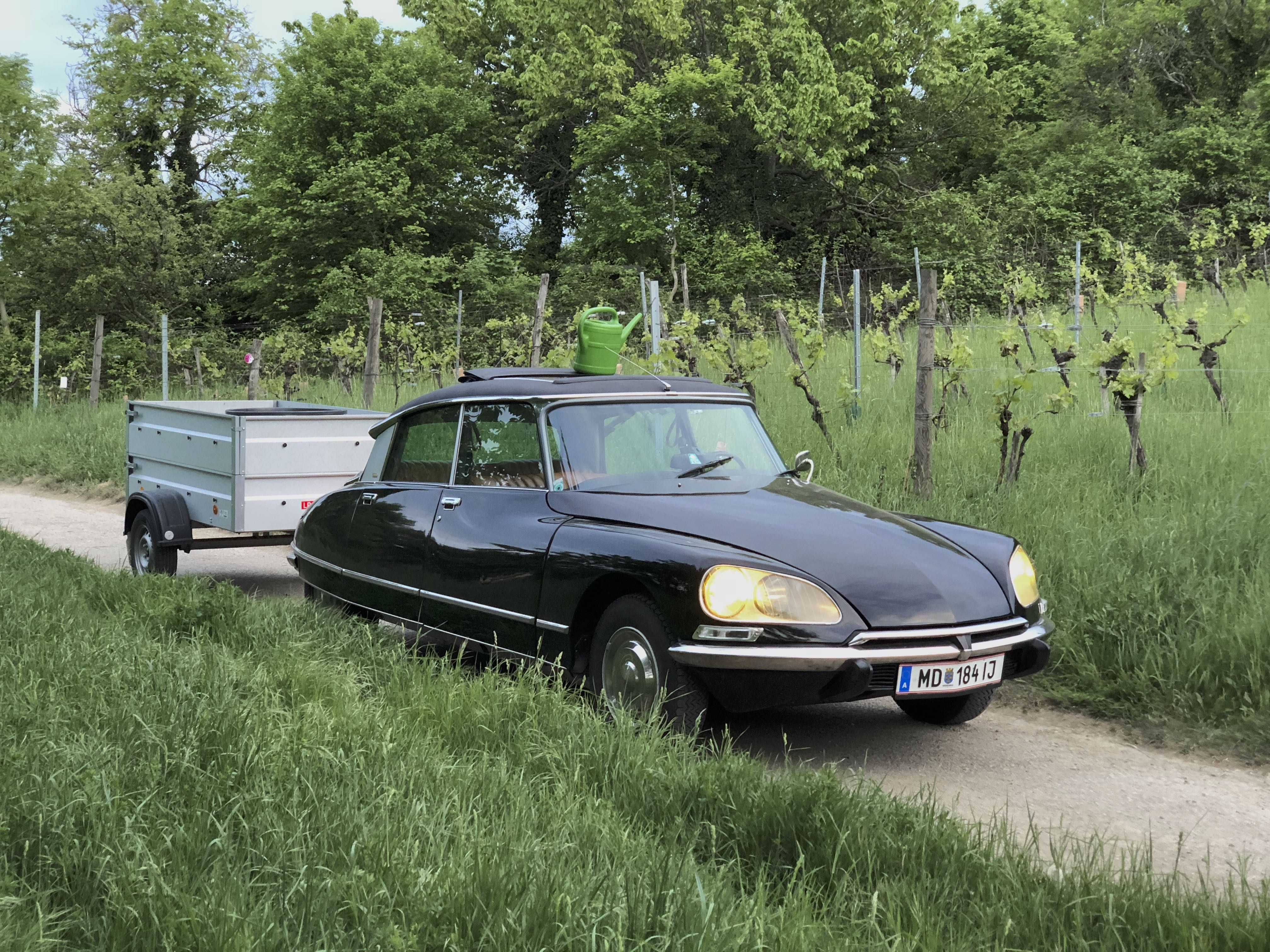

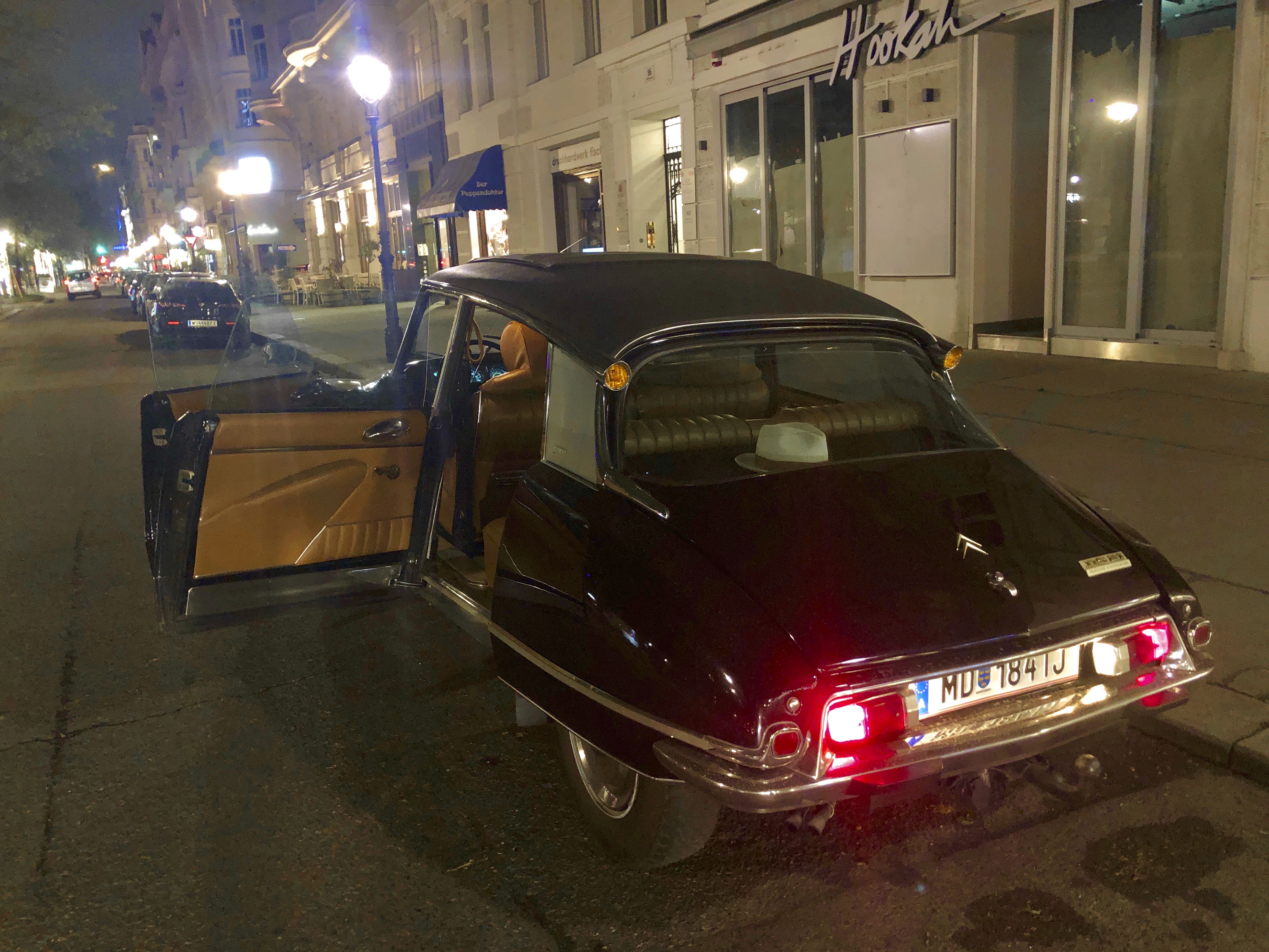

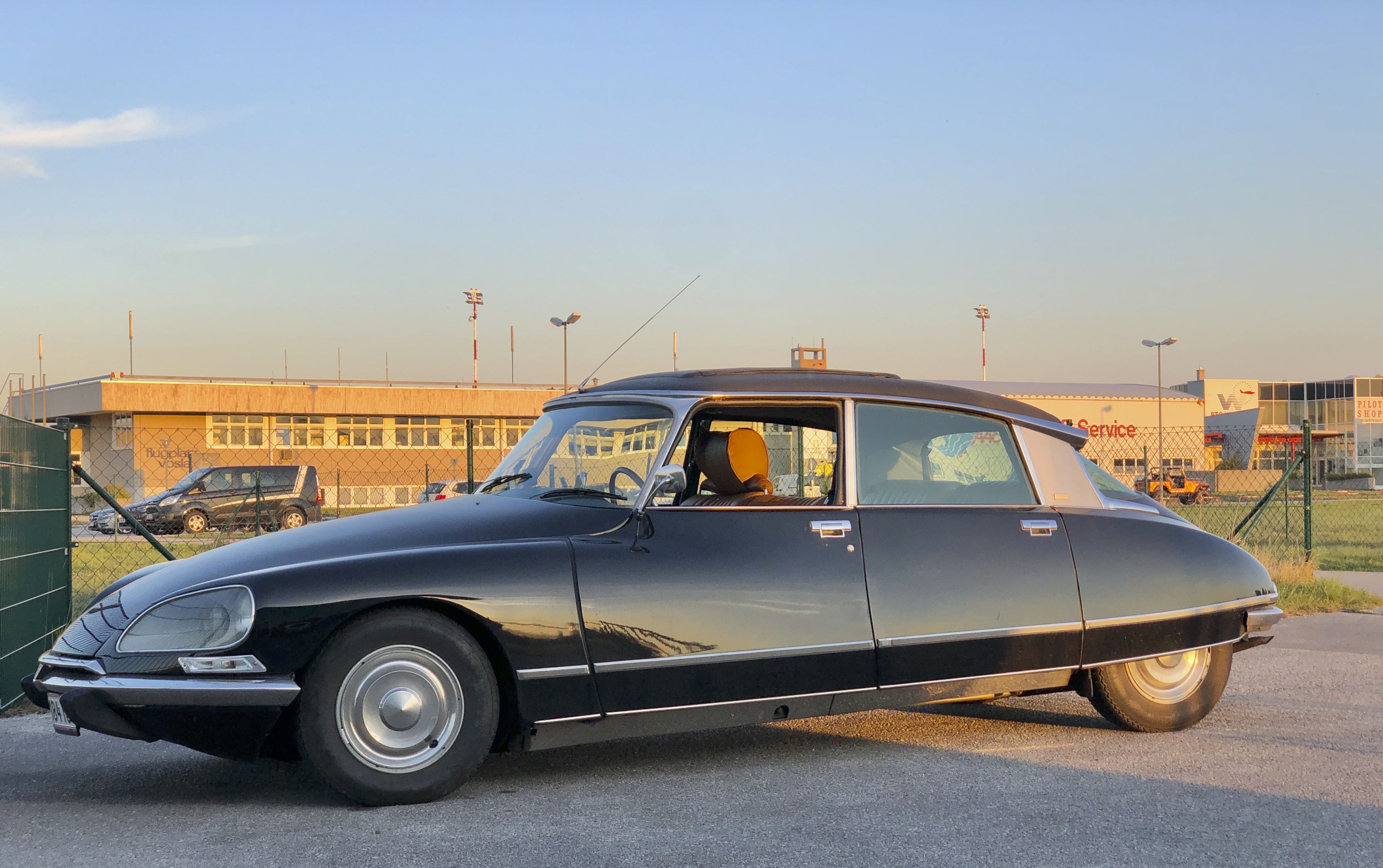

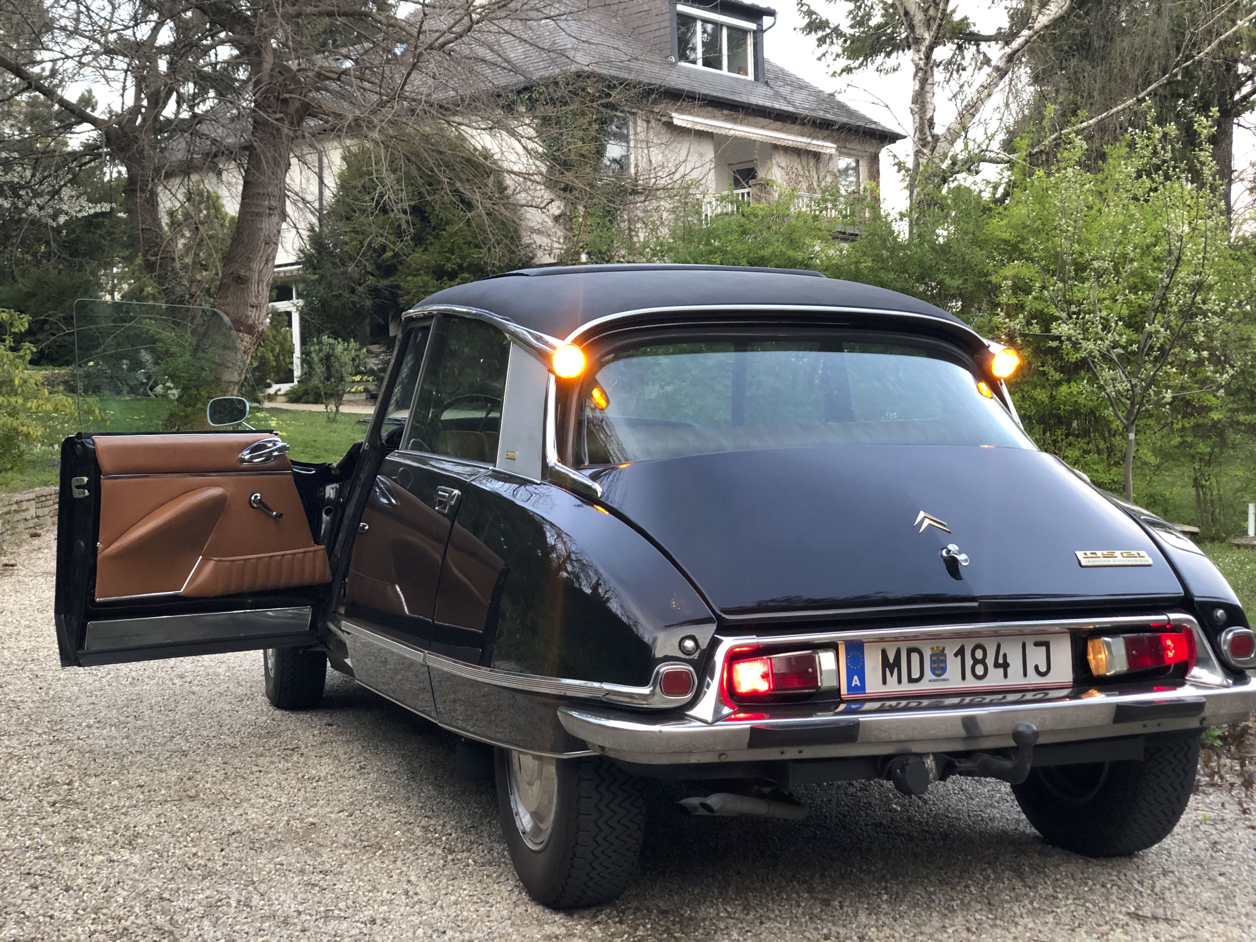

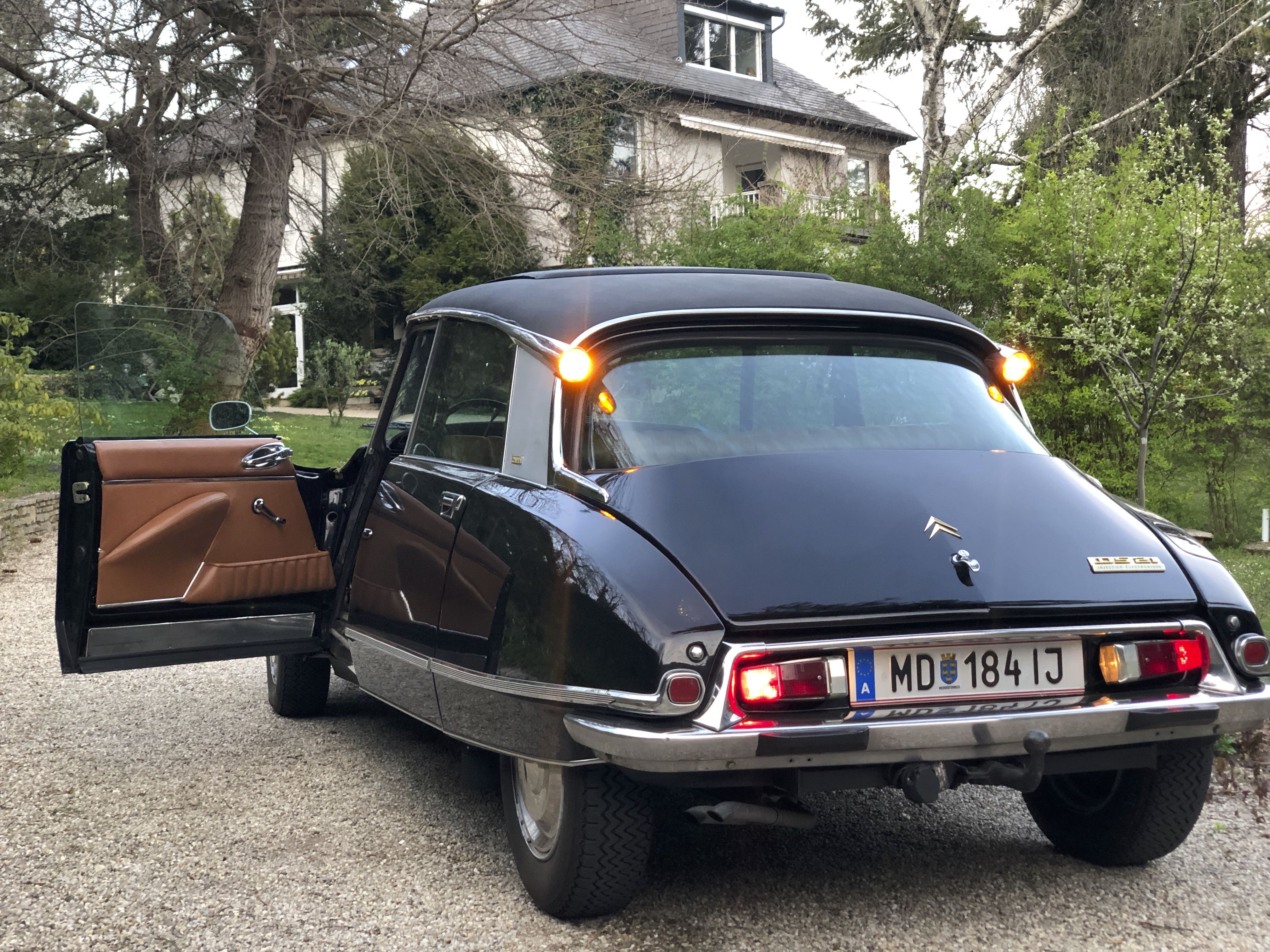

eine 72er IE Pallas habe ich als Wrack gekauft. Dann wurde sie aufwändig 3 Jahre lang restauriert.

Man denkt nicht, dass die vorher/nachher-Photos von dem gleichen Wagen sind. Hut ab.
