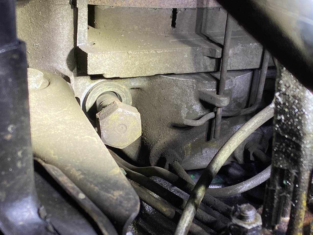

Und alle Laien, die jetzt hier mitlesen, werden jetzt Eure/unsere Reparaturpreise drücken, weil Ihr Experten ja jetzt aller Welt gezeigt hat, dass ja sowas ganz schnell und einfach geht... Ihr seid schon schlau!
Und bei schnell, schnell kommt auch immer das passende Ergebnis raus.
Gerade hier auf der Bühne ein weiteres Auto aus einer großen DS-Schmiede, bei dem die Bremssättel lose waren:
[attachment 14286 E45D2664-B07A-4349-A761-E2DF7364ACF7.jpeg]
Dann braucht doch lieber 90 Minuten und gebt ordentliche Arbeit ab.
