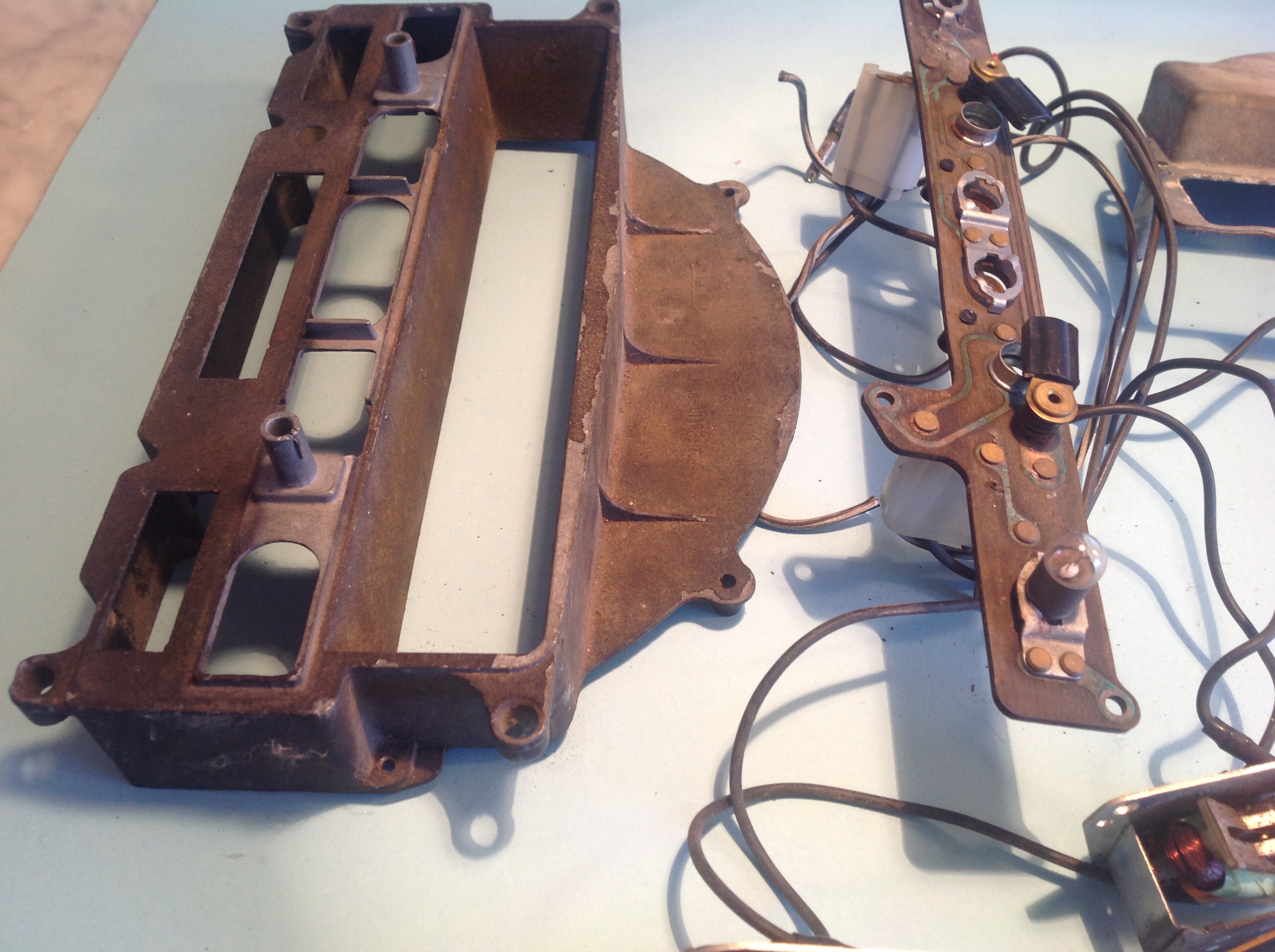

Re: Einbau Hintergrundbeleuchtung Armaturenbrett
[attachment 14875 IMG_1480.JPG]
Manchmal ist im Tacho die Leiste oxidiert oder Nieten weg....
