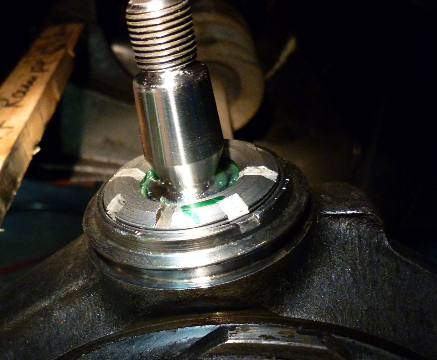

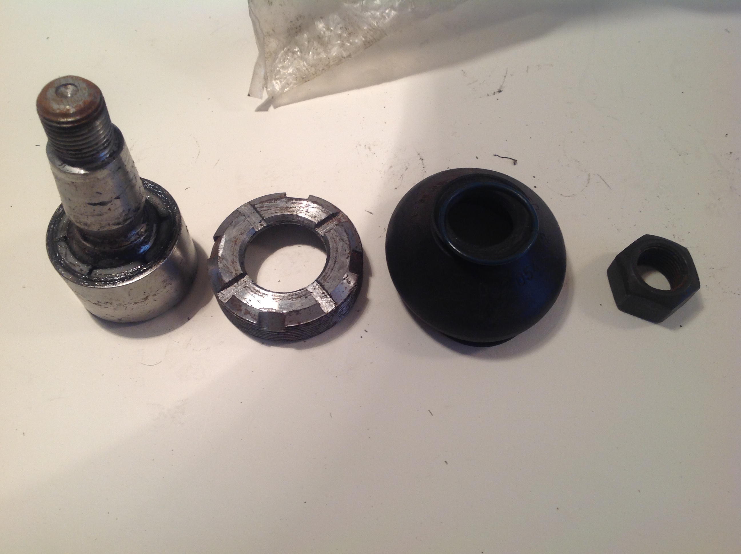

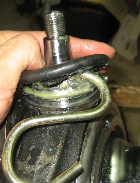

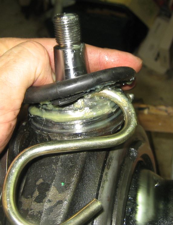

Hallo Sebastian,
ja, ließ sich ganz reindrehen und in den Nuten verstemmen.
Leider habe ich nur wenige Bilder gemacht. Hier "beim Kampf mit der Gummimanschette" sieht man es grob:
[attachment 14458 KuBo_oben.JPG]
Verwunderlich ist aber, dass wir noch nie von unterschiedlichen Bolzen oder Radnaben gehört haben. Bist Du sicher, dass das Gewinde in der Radnabe in Ordnung war?
Wenn ich mir Dein Bild anschaue, habe ich da Zweifel:
[attachment 14459 Sebastian.JPG]

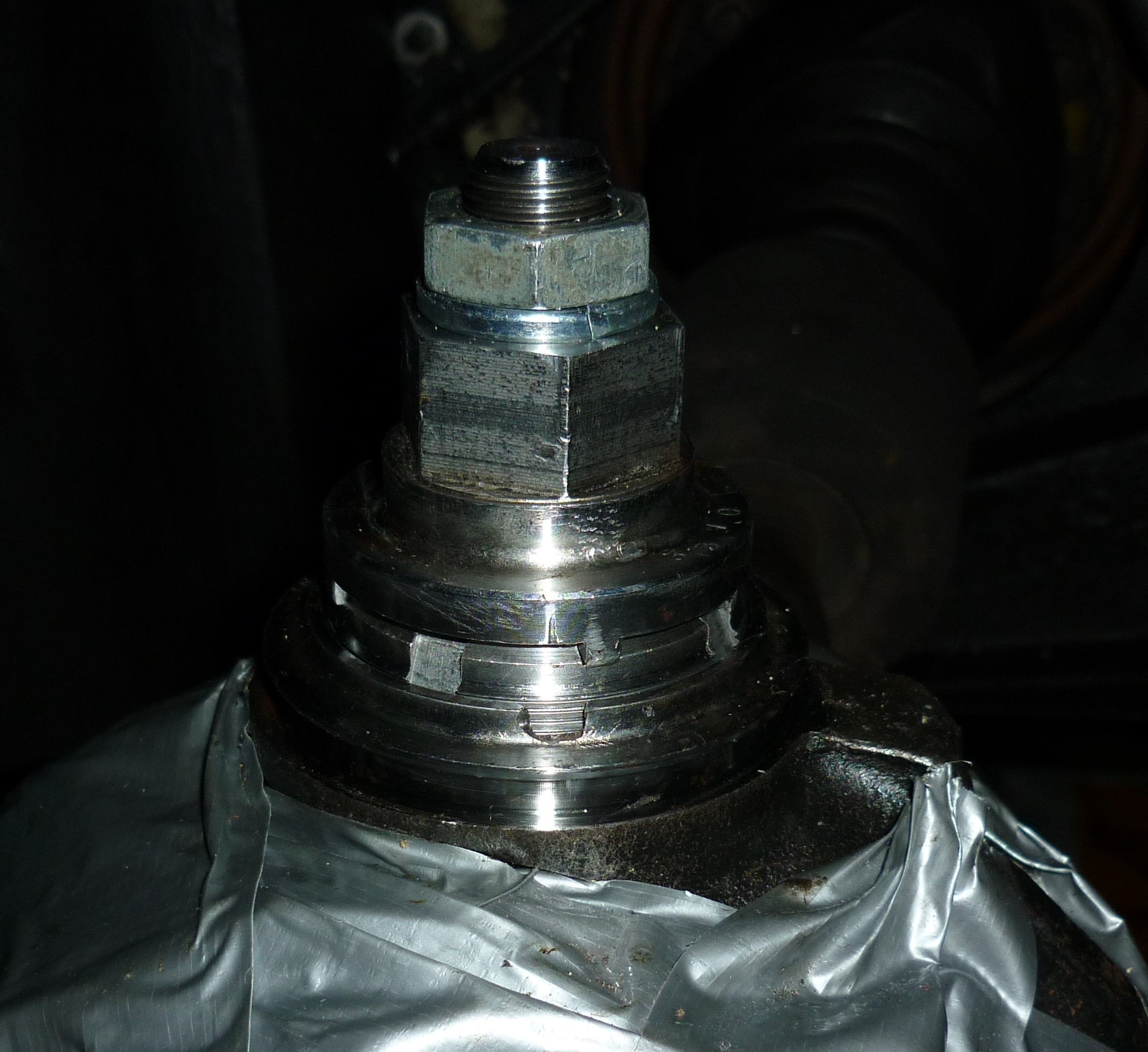

Re: Kugelbolzen Nachbau

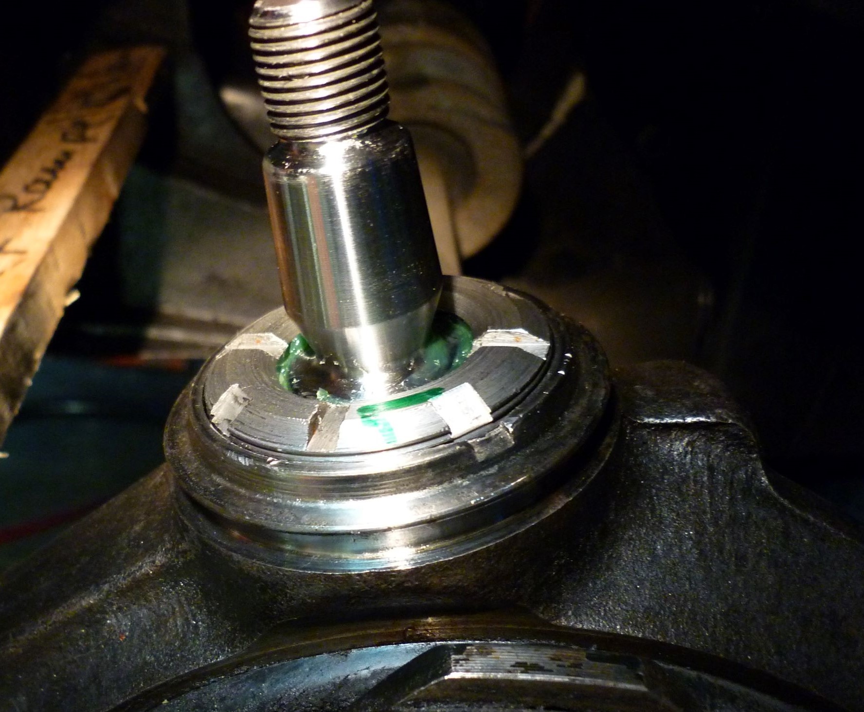

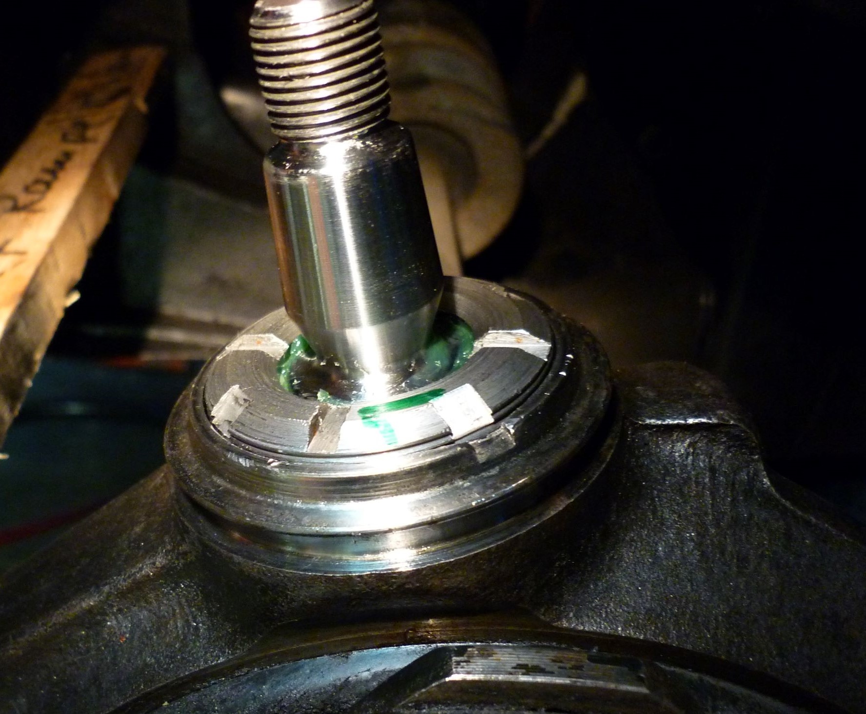

Hallo ,
anbei 2 Bilder von den NEUEN Kugelbolzen .Mir ist damals auch aufgefallen das die Gewinde der Mutter kürzer als die Originalversion sind .Hatte die alte Version für oben gekauft weil ich die nicht vermessen muss ,und für unten die NEUE Version .Die alte Version für oben habe ich dann umgetauscht gegen die Neue Version weil die schon ein Axialspiel von 3 - 6/10 mm hatte . Die NEUE Version habe ich mit dem Drehmomentwert lt.WHB von 14 mkg für oben und unten angezogen .Die alte Version sollte unten mit 40 mkg angezogen werden ? Wichtig ist , das nach dem Ausdrehen der Mutter der alten Kugelbolzen das Innengewinde an der Verstemmung sauber und Gradfrei ist !!
Der Shop in England hat die Kugelbolzen für oben in beiden Versionen ,für unten jedoch nur die NEUE Version .
Mit den Nachfertigungen "gut bis schlecht" werden wir leben müssen und auch damit ,das der Händler oft zwei Qualitäten anbietet .Bisher bin ich in den 10 Jahren trotzdem ganz gut zurecht gekommen und genieße das "Schweben durchs schöne Bergische Land" sehr häufig und regelmäßig .
[attachment 14460 KugelbolzenuntenNEU.JPG][attachment 14462 KugelbolzenobenNEU.JPG]
Gruß Reinhard
Gruß Reinhard
Hallo Thorsten,
wir haben das Gewinde vorher mit dem Original Gewindeschneider nachbearbeitet.
Alles merkwürdig...
Alles merkwürdig...
Grüße Sebastian
Hallo Sebastian,
das ist in der Tat merkwürdig, vor allem, weil es ja auf den Photos so aussieht, als sei die Höhe des neuen Teils von Unterkante "Becher" bis Oberkante Mutter einigermassen identisch mit dem Originalteil. Da es ja nur zwei Teile sind, ist unter dieser Voraussetzung entweder der Becher nicht tief genug in der Nabe oder irgendetwas hemmt die Mutter. Aber diese Überlegungen werdet Ihr bereits angestellt haben.

Liebe Gemeinde,
in der Sache mit den Nachbau- Kugelbolzen, sind Krabbe und ich uns einig, der original Kugelbolzen aus dem Königreich
ist bestellt. Denn nach mehrmaligen Messen und probieren, passt der zwar dort hinein, aber die Überwurfmutter lässt sich
nicht vernünftig sichern, jedenfalls nicht so, wie vom Hersteller gedacht.

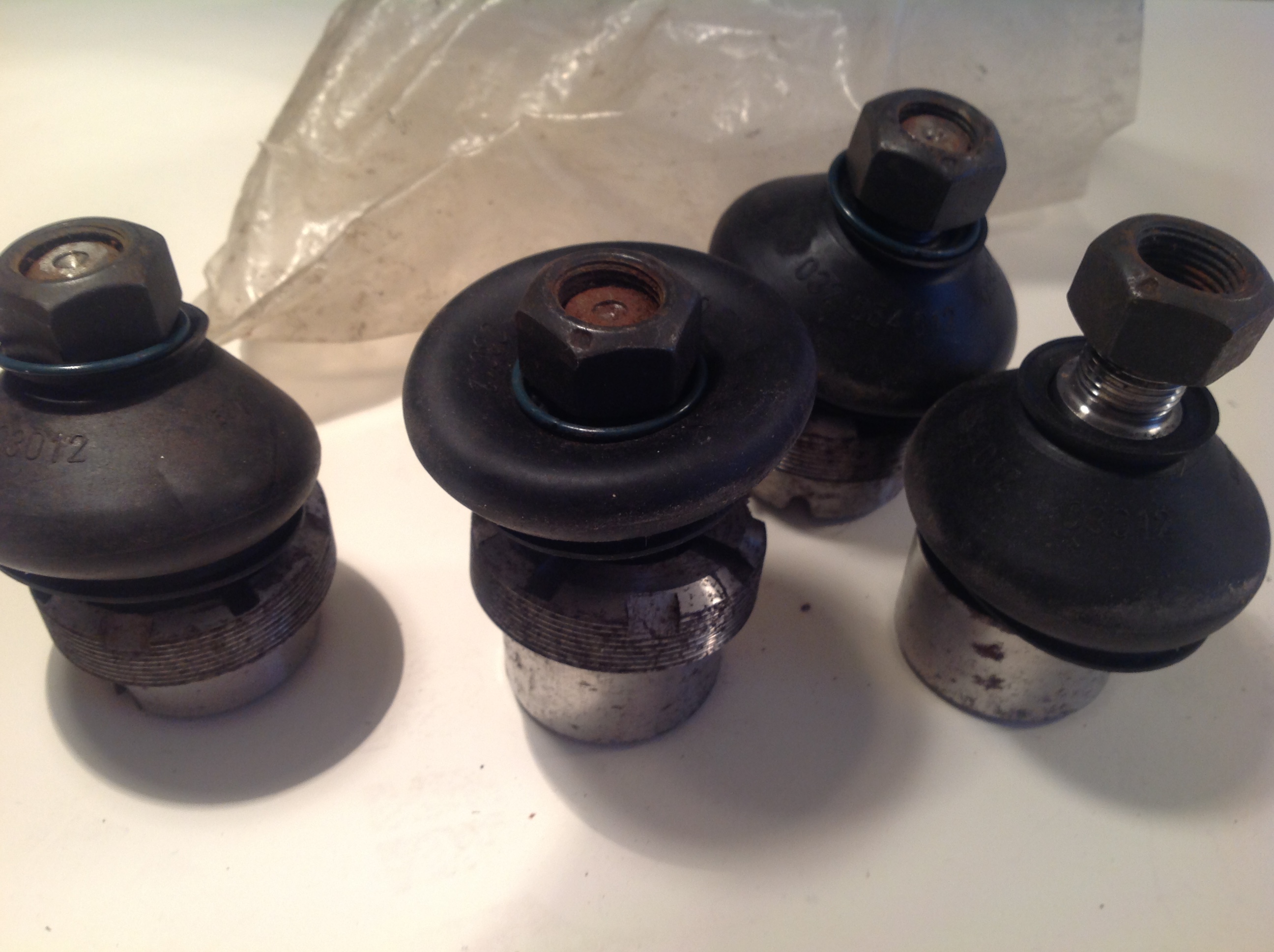

Diese Kugelbolzen habe ich 90er Jahre in Gahlen von Petermann gekauft, schon damals har er eine Serie nachfertigen lassen.
Die Kugelbolzen liegen seitdem bei mir im Regal und hab die heute wieder gefunden.[attachment 14891 IMG_3079.JPG][attachment 14892 IMG_3080.JPG]

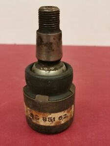

[attachment 14903 IMG_3096.JPG]
Momentan bei Ebay.fr:o):-(
- Dateianhänge
- IMG_3096.JPG (14.37 KiB) 1632 mal betrachtet
VJ hat geschrieben:
18 Klicks, und keiner hat gesehen das bei diesem Verkaufsbild aus Ebay.fr etwas nicht stimmt !!?:-(
