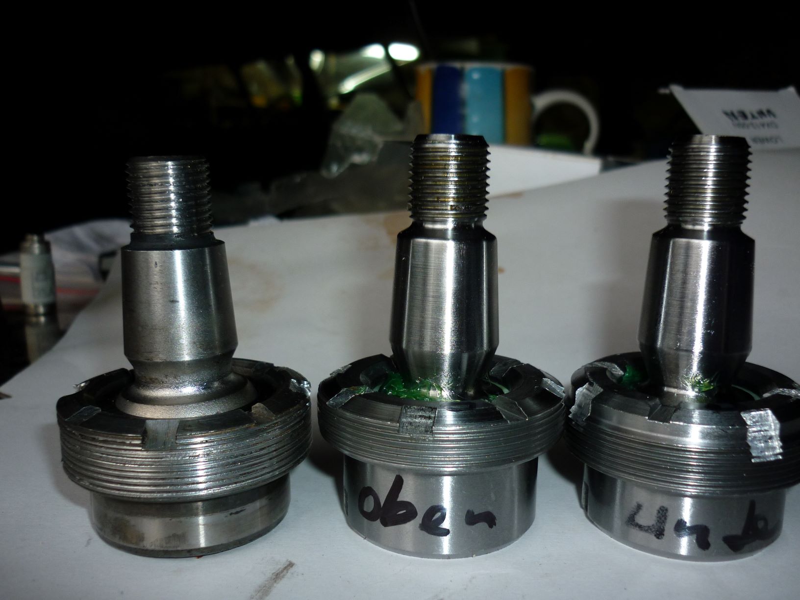

Liebe Gemeinde,
ich bitte euch hier um eure Erfahrung und Input.
Beim Tausch des oberen Kugelbolzen alt gegen ein zur Zeit über all erhältiches Nachbauteil neu, fällt auf, das die neue Mutter deutlich weniger "futter" Gewindegänge aufweist als die alte Mutter.
Zudem sind die Schlitze, um das original Citroën Werkzeug anzusetzen, nicht ansatzweise breit genug um das Werkzeug vernünftig anzusetzen.
Es muss also leider nachgearbeitet werden um das Werkzeug passend ansetzen zu können.
Nach erster Montage brechen die unteren Gewindegänge der Mutter weg. Diese hatte noch ca. 2 bis 3 Gewindegänge übrig.
Aufgrund der dünneren Mutter sitzen also nur wenige Gewindegänge in der Radnabe um das ganze zu halten.
Ärgerlicherweise gibt es die Mutter natürlich nicht einzeln zu kaufen.
Somit machte sich ein neuer Kugelbolzen auf den Weg.
Hier noch einmal meine konkrete Frage:
Reichen tatsächlich die wenigen Gewindegänge der neuen Mutter aus um ein wegbrechen zu verhindern?
Zudem kann man jetzt nicht mehr die vollen Anzugsdrehmomente der alten Kugelbolzen benutzen, da ansonsten wie oben beschrieben die Mutter durchgedreht wird.
Mir kommt die Sache mit der Mutter doch sehr "dünn" vor um die ganze Sache sicher zu halten.
Vielen Dank

Ja, Sebastian (Krabbe), bitte stelle ein paar Fotos ein!
Mich überraschen Deine Erfahrungen etwas, da ich vor 3 Jahren auch die Nachbauteile eingebaut habe, aber keines Deiner Probleme hatte. Das Werkzeug passte bestens, bei den neuen Muttern waren es weniger Gewindegänge (ca. 6-7 statt 10-12 bei den alten), aber die ließen sich problemlos komplett einschrauben. Angezogen habe ich mit dem Drehmoment lt. Handbuch. Alles problemlos. Nur das Aufziehen der neuen Gummimanschetten war etwas "tricky". Ich habe die Bolzen jetzt seit 3 Jahren / gut 15tkm im Einsatz. Bisher alles einwandfrei.
Hier sieht man die Unterschiede:
Nachbau
und
Original
Bin gespannt!
Nachbau
und
Original
Bin gespannt!

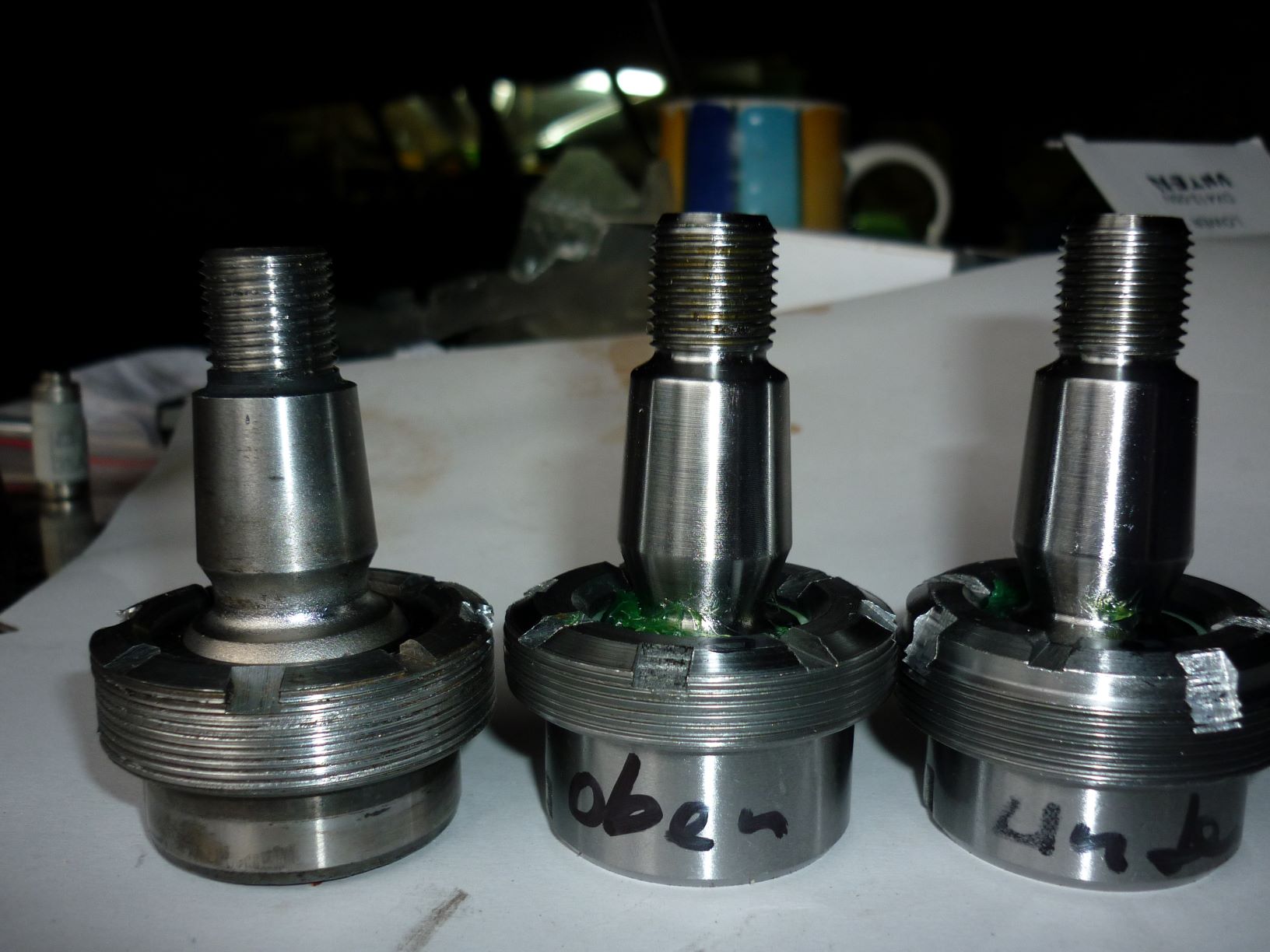

Guten Morgen liebe Gemeinde,
anbei meine Fotos.
Danke an euch für die gute Herdenintelligenz. Das zerstreut dann meine Bedenken und Befürchtungen, das die verkürzte Mutter nicht die Kräfte aufnehmen kann wie die originale Mutter.
Trotzdem waren wir verwundert, das die neue Mutter nicht Ansatzweise den Drehmoment aushiehlt wie die alte Mutter. Daher meine Bedenken.
Auch das noch Gewindegänge heraus schauen, lässt das sichern der Mutter etwas schwieriger werden.
anbei meine Fotos.
Grüße Sebastian

Liebe Gemeinde,
da ich nicht nur über die Werkzeuge, sondern auch die Erfahrung, allerdings nur mit den originalen Ersatzteilen verfüge,
habe ich am letzten Wochenende, mit Sebastian (Krabbe) versucht, den oberen Kugelbolzen an seinem Fahrzeug zu ersetzen.
Leider passte die Tonne von der Höhe nicht in die Radnabe, sodass die Verschlussmutter nicht weit genug hinein gedreht
werden konnte, um sie vernünftig zu sichern. (Es schaute noch fast die Hälfte vom Gewinde heraus.) Beim Versuch, die Mutter
mit dem entsprechenden Drehmoment weiter zu drehen, hat dann leider das das Gewinde der Mutter nachgegeben.
Wenn ich jetzt die Erfahrungen von Thorsten und Reinhard lese, muss ich davon ausgehen, dass es zwei verschiedene
Ausführungen der Nachbauten bzw. der Radnaben geben muss, denn bei uns passten die Teile wirklich nicht vernünftig
zusammen.
Da es sich hierbei nicht um einen schief sitzenden Handschuhfachdeckel handelt, sondern um ein äußerst sicherheitsrelevantes
Ersatzteil, kommt das Fahrzeug so nicht auf die Straße.
Meine Empfehlung währe, den original Kugelbolzen von der Insel zu beziehen (Danke Anieder) und montieren und den Nachbau
zurücksenden oder in die Tonne, wo schon einiges an Nachbauversuchen liegt.
Gruß Georg

Re: Kugelbolzen Nachbau
ist das richtig:
ihr konntet jeweils die obere Mutter so weit hereindrehen, das KEINE Gewindegänge mehr zu sehen sind?
auf meinen Bildern sieht man ja, das sich die Mutter nicht komplett reindrehen ließ.
Es bleiben ca. 2 Gewindegänge übrig.
Grüße Sebastian
