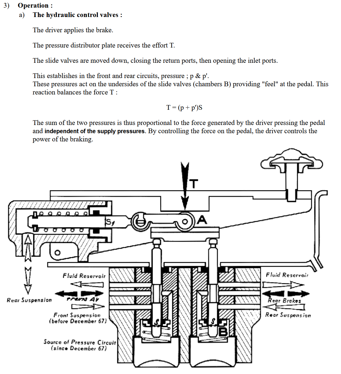

In den Hydraulic Course Notes ist es (natürlich) deutlich beschrieben:
[attachment 14682 DS-Bremse.png]
Beiträge: 2069
Re: verschiedene Modelle Bremswippe?
Robert hat geschrieben: der Gegendruck entsteht im Dash-Pot unten im Bremsventil.
Ein Dash-Pot sehe ich nicht in der Zeichnung hieroben.
Robert hat geschrieben: Und wie Du richtig hergeleitet hast, ist dieser Gegendruck abhängig vom Druck im Bremssystem.
Laut den Hydraulic Course Notes nicht, ich zitiere (siehe hier oben):
The sum of the two pressures is thus proportional to the force generated by the driver pressing the pedal and independent of the supply pressures.
Die "supply pressures" können ja nur die Drucke im Bremssystem sein, oder?
Beiträge: 3637
Hallo Jint,
ich verstehe das nicht. Der gleiche Druck, der an die Bremsen gelangt, wird auch nach unten, in die Kammer, die ich als dash-pot verstanden habe, geleitet, und bildet dort den Gegendruck (feel) für das Pedal. Wenn das Ventil betätigt ist, gelangt Systemdruck (supply pressure) sowohl an die Bremsen als auch in besagte Kammer. Wieso dann der Gegendruck unabhängig vom Systemdruck sein soll, erschliessst sich mir nicht, auch wenn es da so steht. Aber ich bin natürlich kein Hydraulik-Fachmann, ich reime mir das nur so zurecht und hoffe, dass das Bremsventil, das ich gerade überholt habe,mein Auto zum stehen bringen wird.
