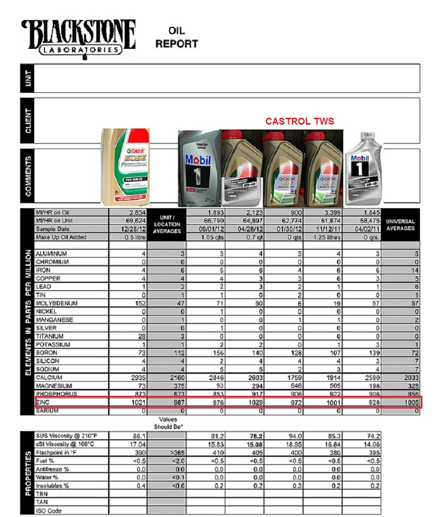

Wie kann man denn erfahren, wieviel ZDDP in einem Öl enthalten ist?
Habe das z.B. im Netz gefunden:
[attachment 15190 CastrolMobil.jpg]
Und auch das:
ZDDP
Nur, wie sieht es aus für andere Öle?
Und auch das:
ZDDP

Das kann man nur durch Analyse rausfinden so wie es Blackstone macht.
Deutsches Labor wäre zb
https://de.oelcheck.com/
Durch solche Analysen kann man auch einiges über den Gesundheitszustand seines Motors ableiten.
Viele Verrückte tummeln sich auf oilclub und posten dort solche Analysen. Aber eher nicht zu Vintage Ölen.
ZDDP besteht in der Analyse aus Znk und Phosphor. Also muss man diese beiden zusammen rechnen.

Habe die Seite: "oil club" auch erst entdeckt. Fand ich etwas kurios, dass man sich seitenlang nur über Öl austauschen kann. Aber gut. Andere sagen das Gleiche über uns.
Ich dachte, dass die Hersteller angeben müssten, wieviel ZDDP in ihren Ölen drin ist und, dass man das irgendwoher erfahren kann.
Beim Link den ich oben angegeben habe (ZDDP) ist eine Tabelle mit Oldtimeröle.Da wird auch nur der Zinkanteil erwähnt. Ob der Verfasser da ZDDP meinte und nur Zink hingeschrieben hat?
Laut dieser Tabelle sollte man nur noch auf die zwei Öle von Motul Classic oder auf das Penrit Classic light zugreifen

Nee. Diese Inhaltsstoffe sind nicht deklarationspflichtig. Eigentlich auch interessant warum nicht.
Insofern weiß ich auch nicht, woher die Daten aus deiner Quelle her stammen. In den Datenblättern auf der Motul Seite stehen sie zumindest nicht.
