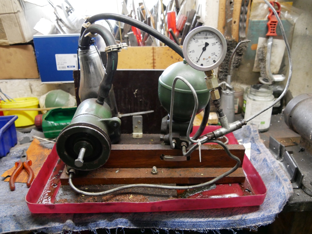

Pit hat geschrieben: Wenn ich andere Organe testen will stört eigentlich die Speicherkugel, die ich ja immer brauche um das System abzuschleißen. Wie hast du das gemanagt?
Da ich sowieso immer auffülle (bzw. erst Austausche - ich habe einen weiteren Bremsdruckspeicher für schnelle Wechsel), messe ich den Druck eigentlich immer direkt beim Füllen mit der Füllaparatur.
Ich habe aber auch Verschlussmuttern mit Federkugelgewinde - die wurden hier im Forum mal sammelgeordert. Die sind so praktisch auch beim temporären Verschließen von Federzylindern am Auto, dass ich da eigentlich gerne noch mehr von hätte...
Damit kann man den Druckregler zum Prüfen der externen Bremsdruckkugel verschließen. Ich weiß jetzt nicht auswendig, ob man da auch die Adapterleitung (4,5 mm auf Bremsdruckspeicheranschluß) braucht oder ob das nur zum Prüfen des Rückschlagventils notwendig ist. So eine Leitung habe ich mit jedenfalls auch gebaut.
Pit hat geschrieben: Den Bremsdruckspeicher müsste man ja eigentlich nicht einmal ausbauen? Man könnte doch an der Ausgangsseite den Druck anschließen?
Stimmt! Dann ist auch klar, dass eine normale Leitung zur Druckprüfung reicht. Zum Test des Rückschlagventils braucht man aber trotzdem den Adapter.
Da ich meine Prüfbank nicht ans Auto bekommen, muss ich immer ausbauen - ist aber beim Bremsdruckspeicher noch eine relativ 'bequeme' Arbeit.

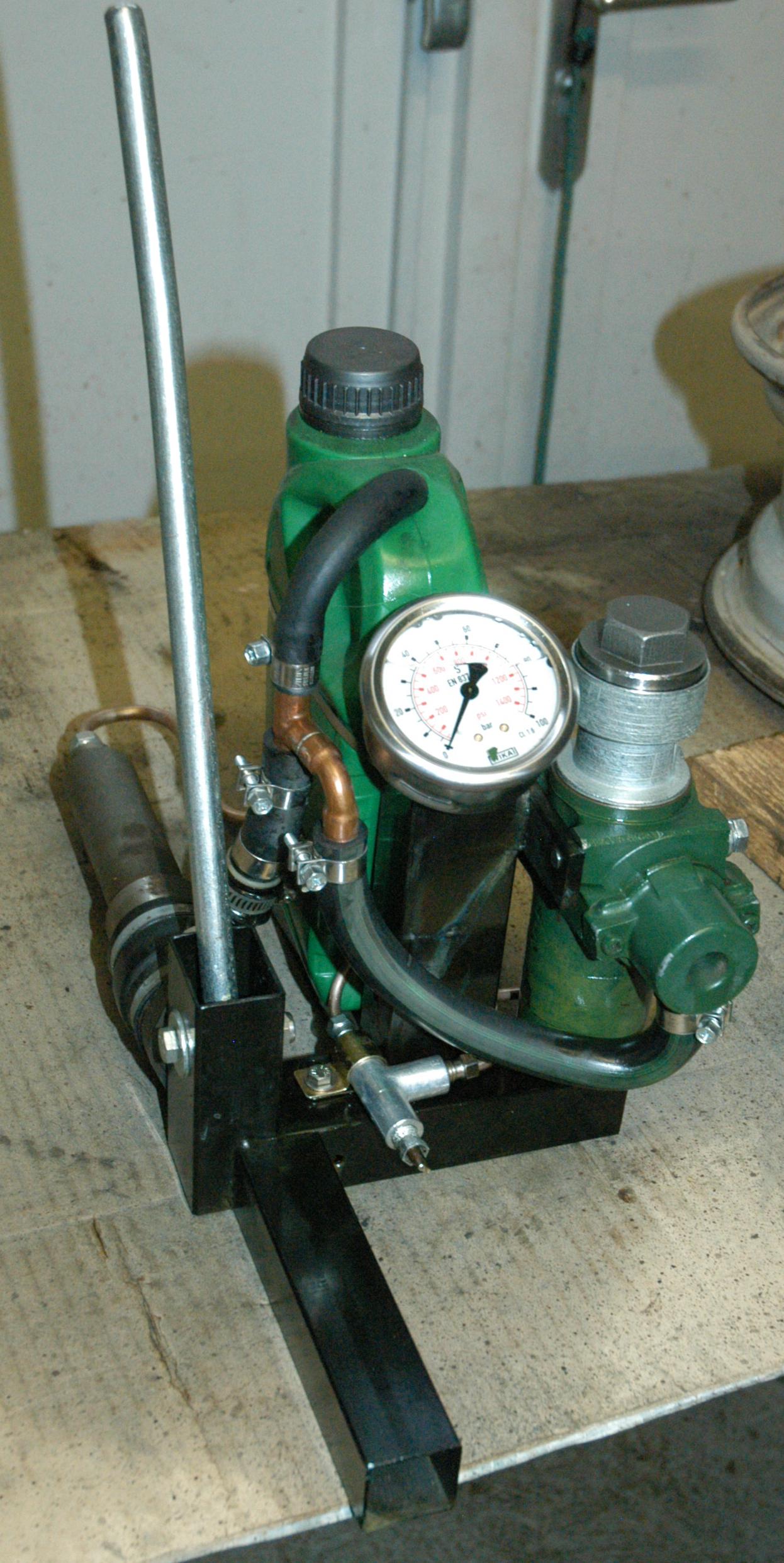

Pit hat geschrieben: Hallo Tom,
ich habe als Druckprüfgerät eine Pumpe mit Druckregler aus einem BX. Das geht gut für die Federkugeln, da ich die draufschrauben kann. Wenn ich andere Organe testen will stört eigentlich die Speicherkugel, die ich ja immer brauche um das System abzuschleißen. Wie hast du das gemanagt?
Hallo Pit,
Damit müßte sich Dein Problem lösen lassen. "Verschlussschraube"
Ich habe mir aus einer übrig gebliebenen GS-Pumpe eine Prüfgerät für Kugeln gebaut, damit kann man sehr feinfühlig Druck aufbauen.
[attachment 15247 DSC_1908.JPG] Da habe ich den Stopfen auch im Einsatz.
viel Erfolg
Mike

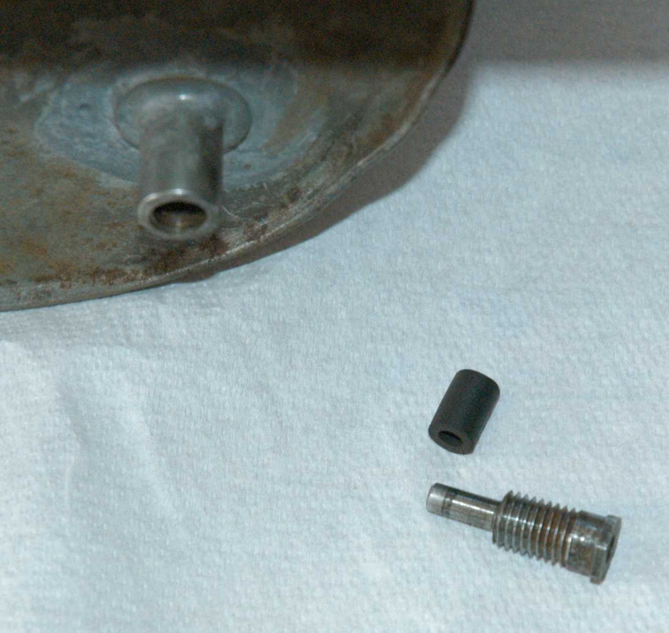

Es gibt für diesen Zweck auch ein original Citroën Teil.
Das ist ein Drehteil in einem Stück, nicht Mutter und Rohr so wie bei meinem Prüfgerät.
War mir aber zu aufwendig das nachbauen zu lassen.
[attachment 15248 d111_06.JPG]
Habe ich so in einem LHS-Behälter gefunden. (Produktion Sept. 1956)
viele Grüße
