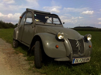

Bei den derzeitigen Benzinpreisen und dem Hitzewetter gibt es für mich nur eine einzig sinnvolle Alternative:Pit hat geschrieben: Auch über Alternativen zur DS ... könnte man sprechen.
[attachment 16622 DSC0000178.jpg]

Ich hab das mit der Ente ja vor ein pasr Jahren versucht, bin aber nicht mehr damit glücklich geworden.
Aber die Einfachheit ist schon verlockend.
