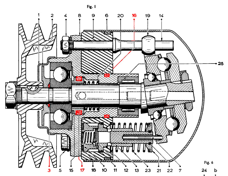

So funktioniert eine HP Pumpe:
ob der wirklich an der Welle Luftansaugt? Ich habe meine Zweifel...

Re: Hydraulikpumpe Luft
Hallo Jint,
ich glaube, das hat nur auf dem Handy nicht funktioniert. Jetzt sehe ich die Animation.
Ich habe auch deinen tollen Bericht zur Überholung der Pumpe gelesen. Nochmal danke!
Wenn eine Pumpe über die Welle also die Dichtungen 3, 17, 16 und die Dichtfläche des Teiles 15 ölundicht werden kann (also vom Saugteil der Pumpe her), kann sie doch noch leichter luftundicht werden?
[attachment 16842 HDPumpeSchnitt.jpeg]
Hallo Til,
ich bin gerade etwas ungeduldig und würde die 500€ investieren. Ich denke ich würde die alte Pumpe aber behalten und im Winter dann in Ruhe zerlegen.
Ich habe gerade den "Topf" von außen abgedichtet, das ergab keine Änderung.
