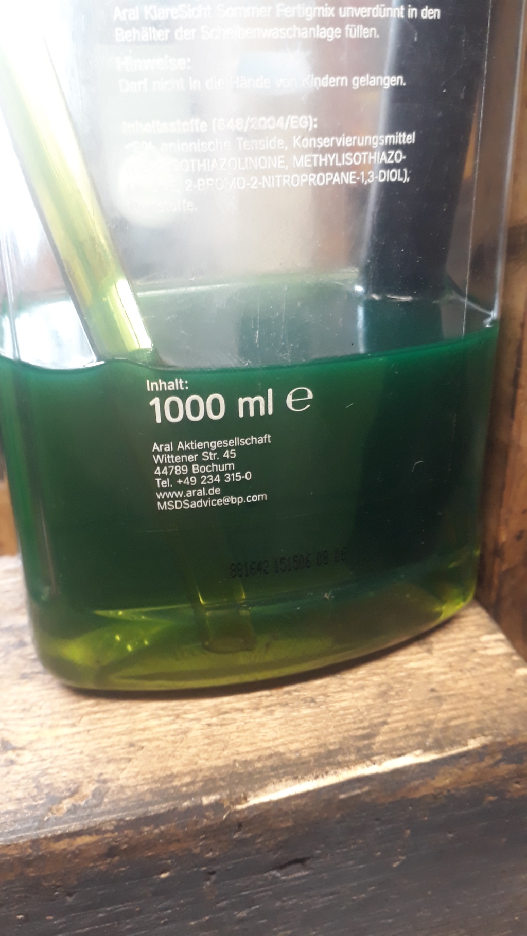

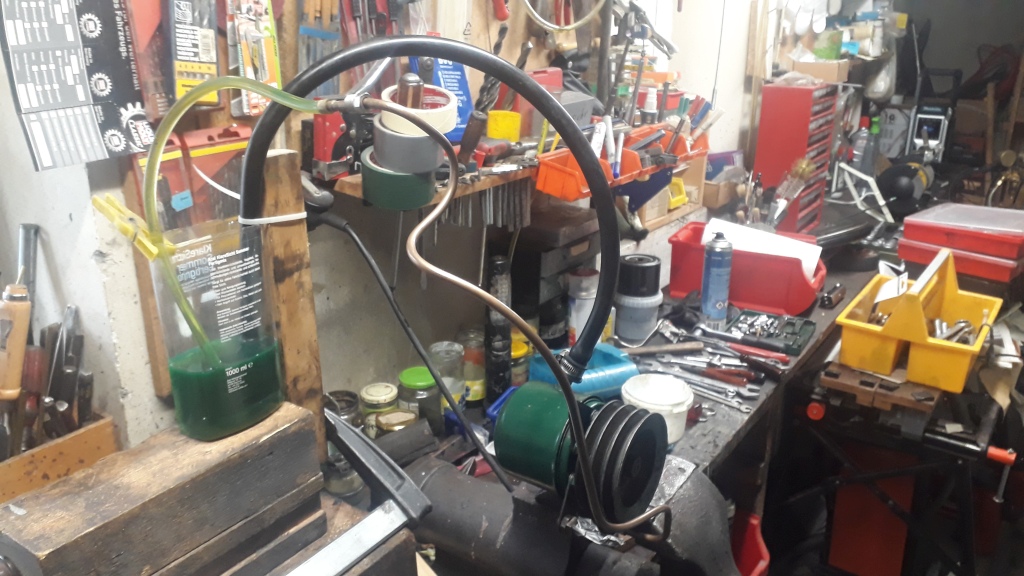

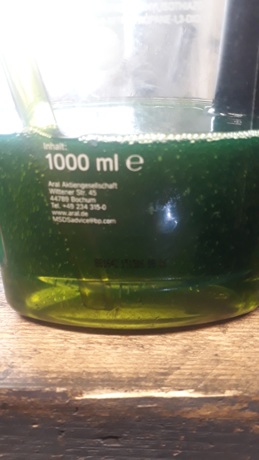

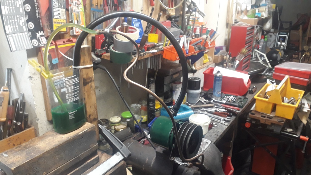

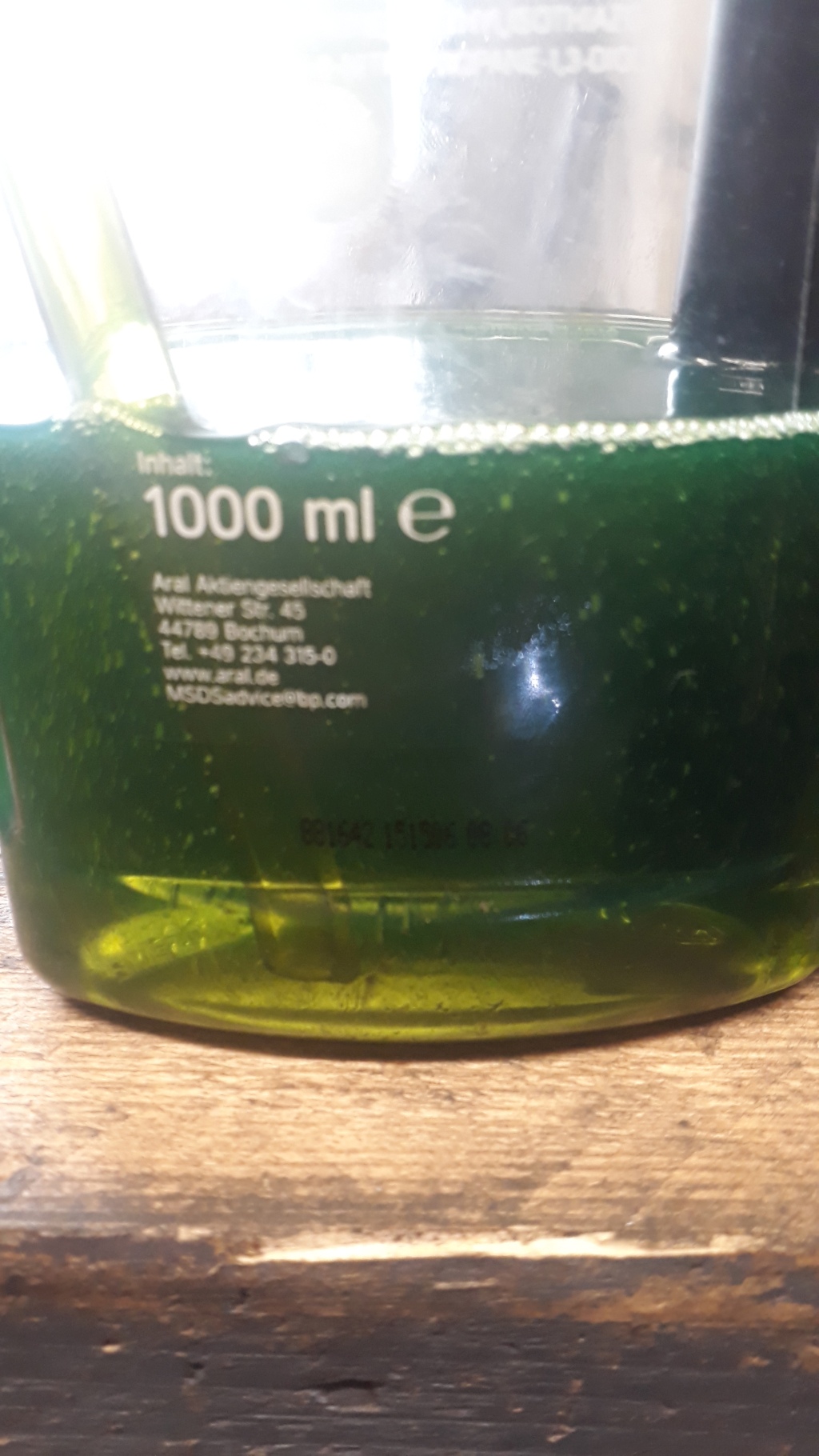

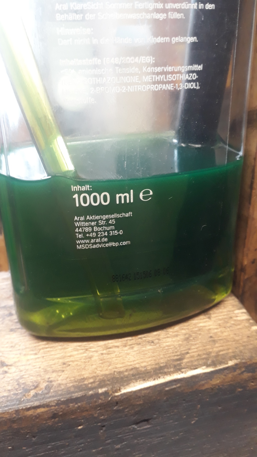

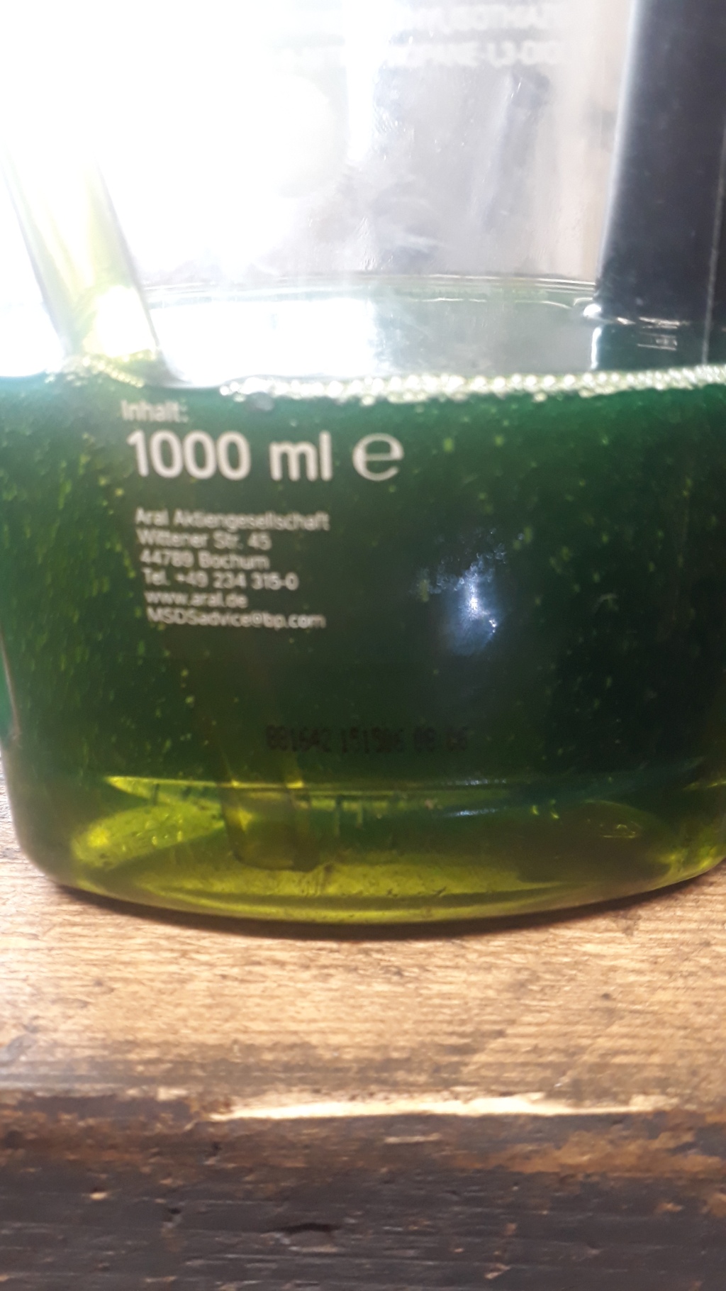

Ich habe jetzt mal die Pumpe im "Leerlauf" laufen lassen.
Dabei kam jedenfalls jede Menge Luft.
Hab ich was übersehen? Macht das eine gute Pumpe so?
Wie kann man eigentlich ein Video (mp4) anhängen?
[attachment 16835 Aufbau.jpg][attachment 16836 vorher.jpg][attachment 16837 nachher.jpg]

Beim Ausbau der Pumpe ist diese wahrscheinlich leergelaufen - die Luft muss dort erstmal heraus, bevor keine Blasen mehr kommen - wenn man das überhaupt so hinbekommt. Denn die Blasen im Reservoir werden natürlich auch wieder angesaugt.
Ist das der Ansaugaschlauch aus dem Fahrzeug?

Ich habe in kurzem Abstand Probleme mit Luft in der Bremse. Erneuerung des Bremsdruckspeichers (Bj. 68, vordere Bremse direkt, nicht von der Federung), des Ansaugschlauches und des Bremsventils haben nichts geändert.Worauf gründet sich der Verdacht?
Bei geöffneter Reglerschraube sehe ich bei laufendem Motor Luftbläschen im Behälter, so wie jetzt beim Versuch. Federung auf tief (LHM zum großen Teil aus der Federung raus), dann hoch (Federung neu gefüllt) dann wieder tief => Schaum im Behälter.
Daraus meinte ich folgern zu können, dass die Pumpe Luft fördert.
Der Schlauch ist der alte. Geprüft mit Sichtkontrolle, saugen und blasen. Genauso der Filterhalter.
Natürlich kamen am Anfang viele Luftblasen. Der jetzige Zustand hat sich aber stabilisiert. Klar werden die Blasen zum Teil wieder angesaugt. Nach Wartezeit zur Beruhigung kommen sie aber sofort wieder.
Die Pumpe könnte noch die erste sein.
Was spricht dagegen, dass die Pumpe Luft ansaugt? Woher kann die Luft sonst noch kommen?
