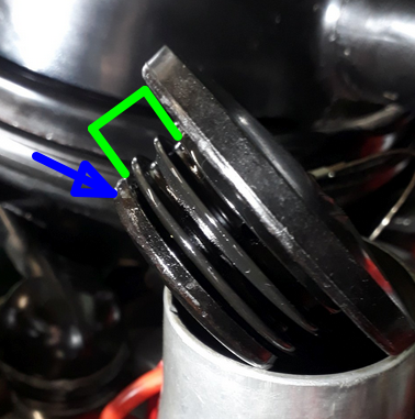

Wenn ich mir die Ersatzteilbilder anschaue, sieht es so aus, als ob die Dichtung nur der grüne Bereich ist, der blaue aber zum Deckel gehört. Meine DS steht leider nicht vor der Tür, ich kann nicht schauen.

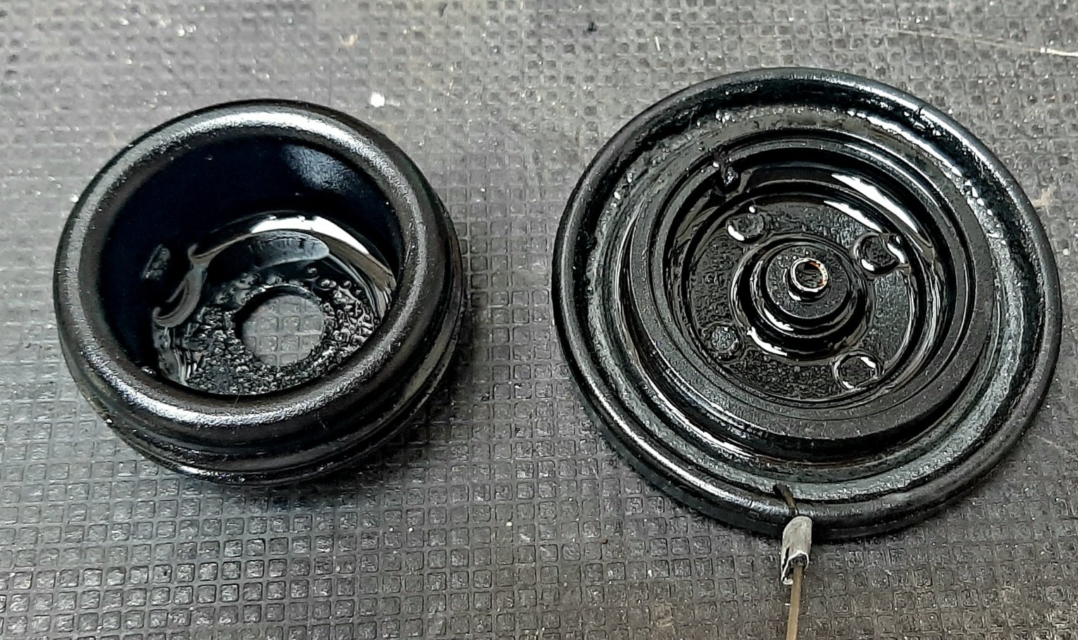

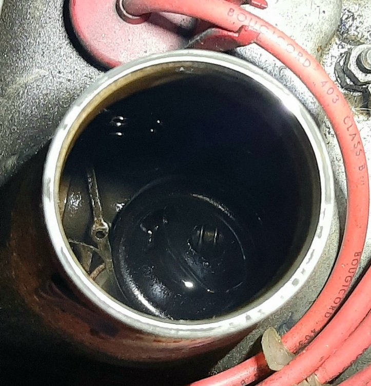

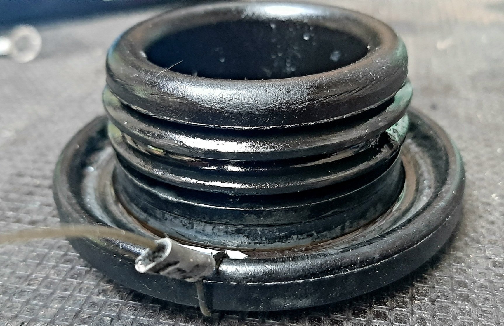

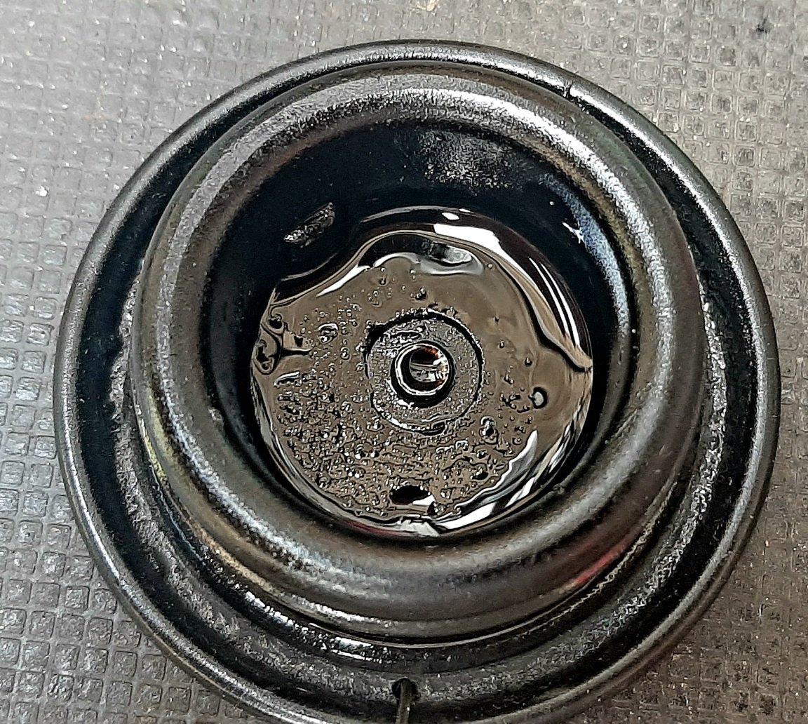

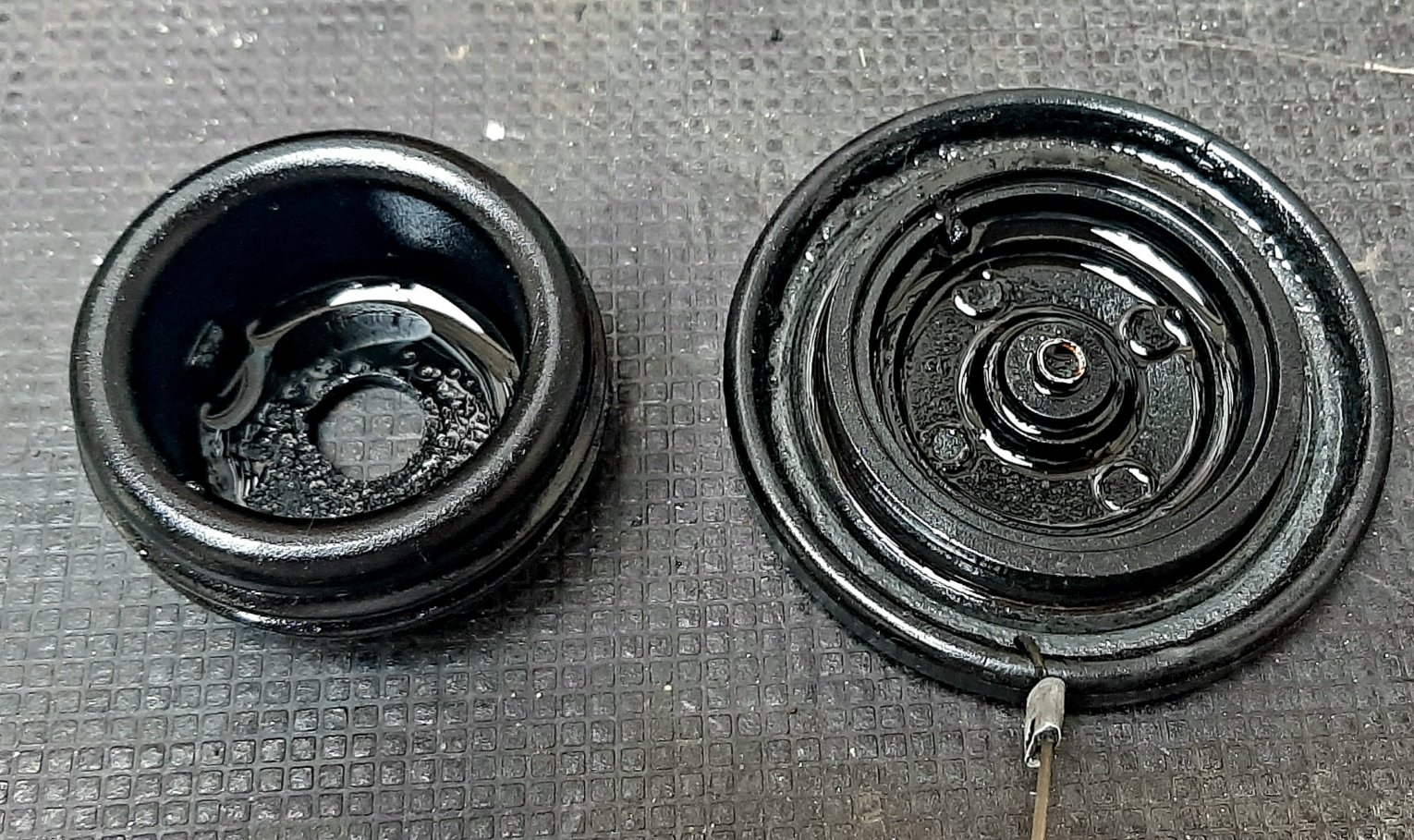

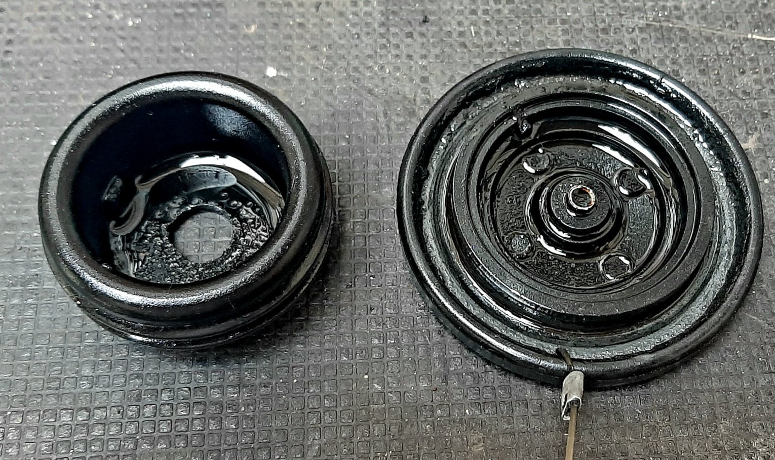

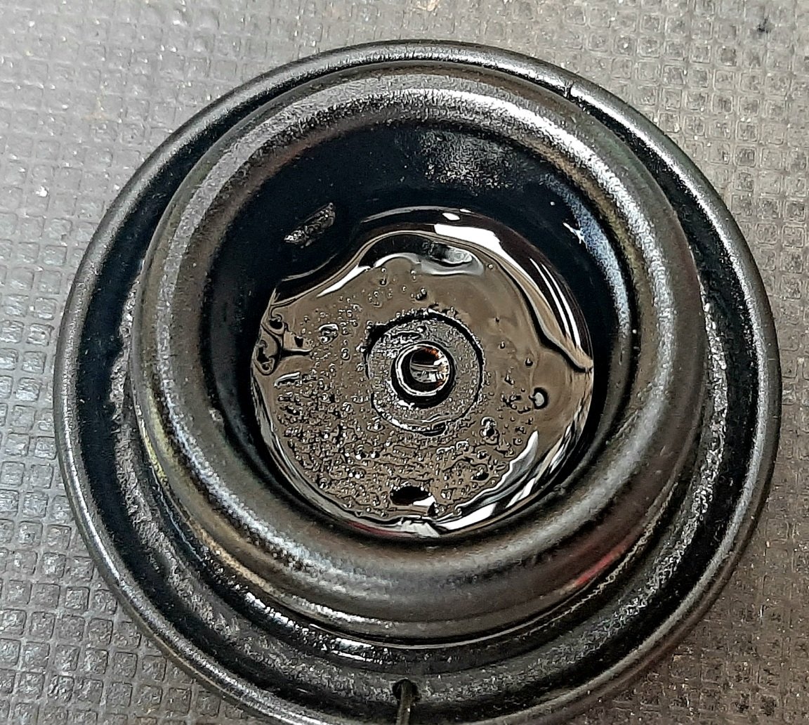

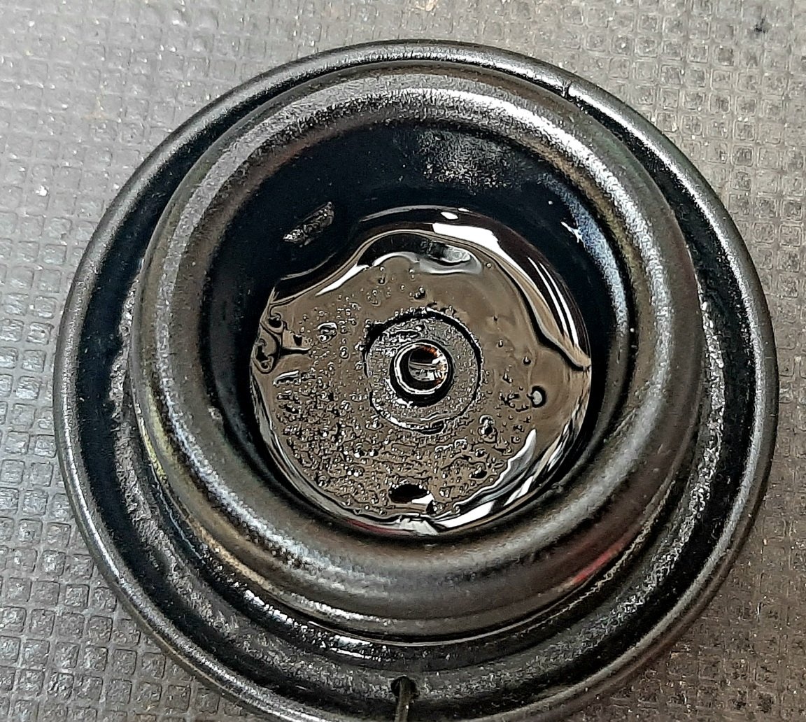

Ich bin euch hier noch die Bilder schuldig.
Nach der Demontage war klar, dass ein komplett neuer Deckel fällig war.
Das Unterteil lag tatsächlich direkt unterhalb der Einfüllöffnung. Es ist kreisförmig um die Niete abgerissen
Das letzte Bild zeigt die beiden Teile aufeinander gelegt
Danke nochmals für die Hilfe
Gruss Jens
