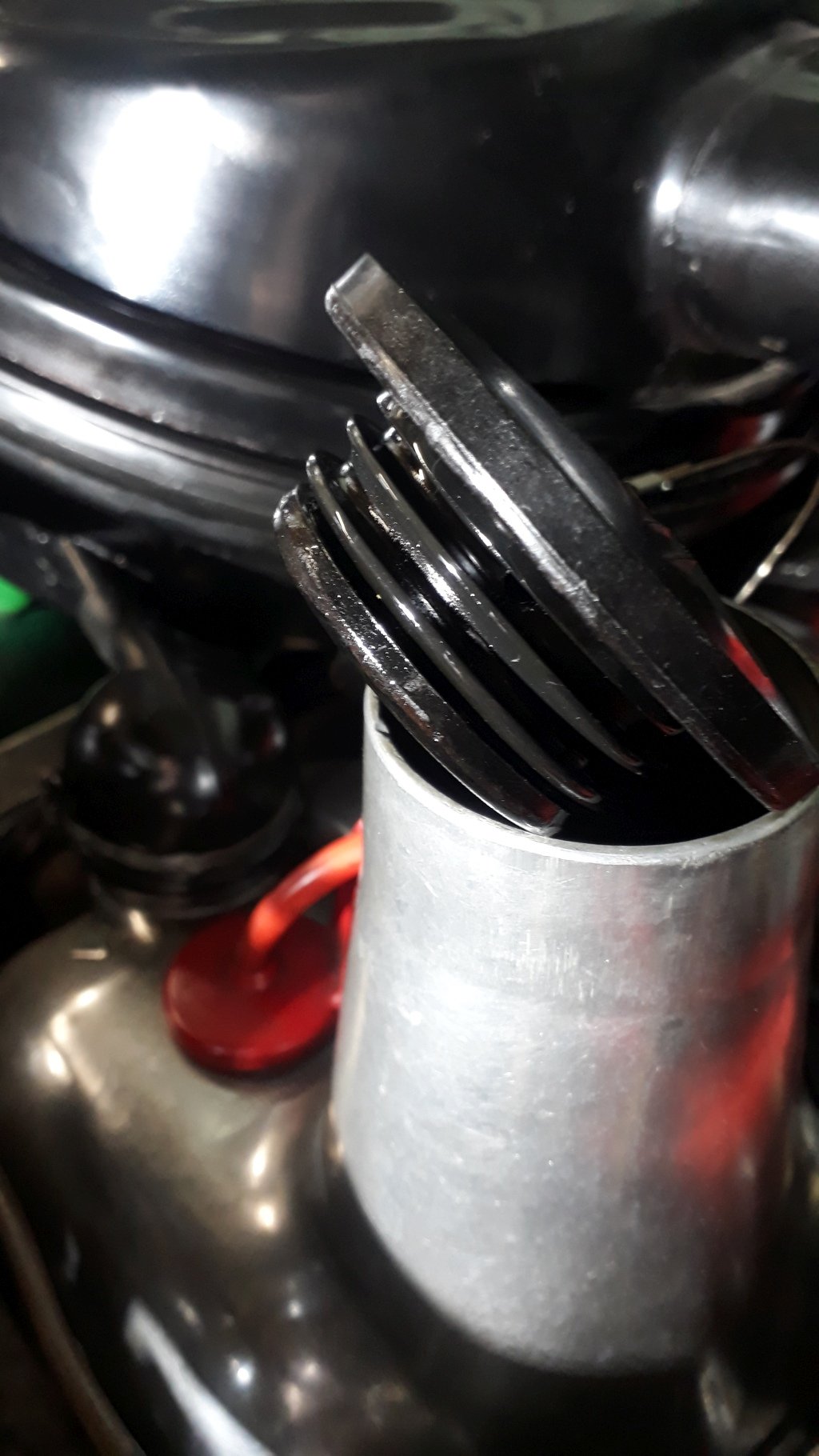

An meiner DS 23 Vergaser (bj 72) musste ich vor kurzem feststellen, dass die Dichtung des Öleinfülldeckels einfach "weg" ist. Das Deckeloberteil hing am Draht, lag aber nicht mehr auf dem Stutzen. Über die Suchfunktion bin ich schon mal so informiert, dass diese im schlimmsten Fall irgenwo auf den Kiphebeln liegt. Durch den Stutzen sehe ich zumindest nichts. Naja, wenn ich den Deckel aufmache kann ich auch gleich die Ventile einstellen.
Nicht geplant aber dann halt großer Frühjahrescheck :roll:
Ich habe mir die entsprechende Dichtung besorgt und dachte der Einbau wäre selbsterklärend (sonst hätte ich für den 3-fachen Preis einen kompletten Deckel gekauft). Ist er aber nicht. Zumindest nicht für mich, da es zwar viele Bilder des ganzen Deckels von oben gibt. Aber keines von unten, der mehr Klarheit bringen würde.
Irgendwie fast peinlich, da meistert man auch größere Herausforderungen durch das Hobby und dann lacht einen da so eine Dichtung aus.
Jetzt zur Frage:
Die Position ist durch eine Kerbe klar. Aber es gibt keine Nut oder ähnliches, die die neue Dichtung fixiert. Kann es wirklich sein, dass die nur auf Spannung halten soll? Oder muss die mit speziellem Kleber montiert werden.

Druck mag etwas übertrieben sein. Aber wenn ich ne runde fahre und den Deckel nur drauflege hängt er dann am Draht und liegt nicht mehr drauf
Ich mache am woende mal Fotos

Reicht mein Bild nicht zur richtigen Montage?

Grundsätzlich ist mir klar wie er montiert wird.
Aber stell dir folgendes vor:
Das gummi wird letztlich "nur" in den Deckel gesteckt. Du bekommst es ohne viel Mühe wieder ab durch ziehen...
So ähnlich als wenn du den Deckel zum Öl nachfüllen annimmst. Das kann ich mir halt nicht vorstellen und suche den Haken.
Beiträge: 2923
Re: Dichtung Deckel Öleinfüllstutzen
Beitrag von Pit »
Ich kann mir im Moment nur vorstellen, dass dein Deckel abgebrochen ist und die untere Verdickung mit dem Gummi fehlt? Vielleicht wirklich im Ventildeckel? Bin gespannt.
