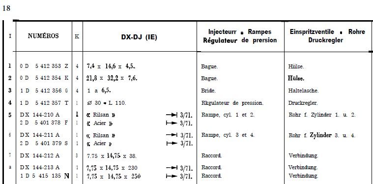

- Beiträge: 1666
Re: Identifikation Hydraulik Schlauch
Ersatzteilkatalog Nr 604, Seite 18, Teil Nr 8, vieleicht?
