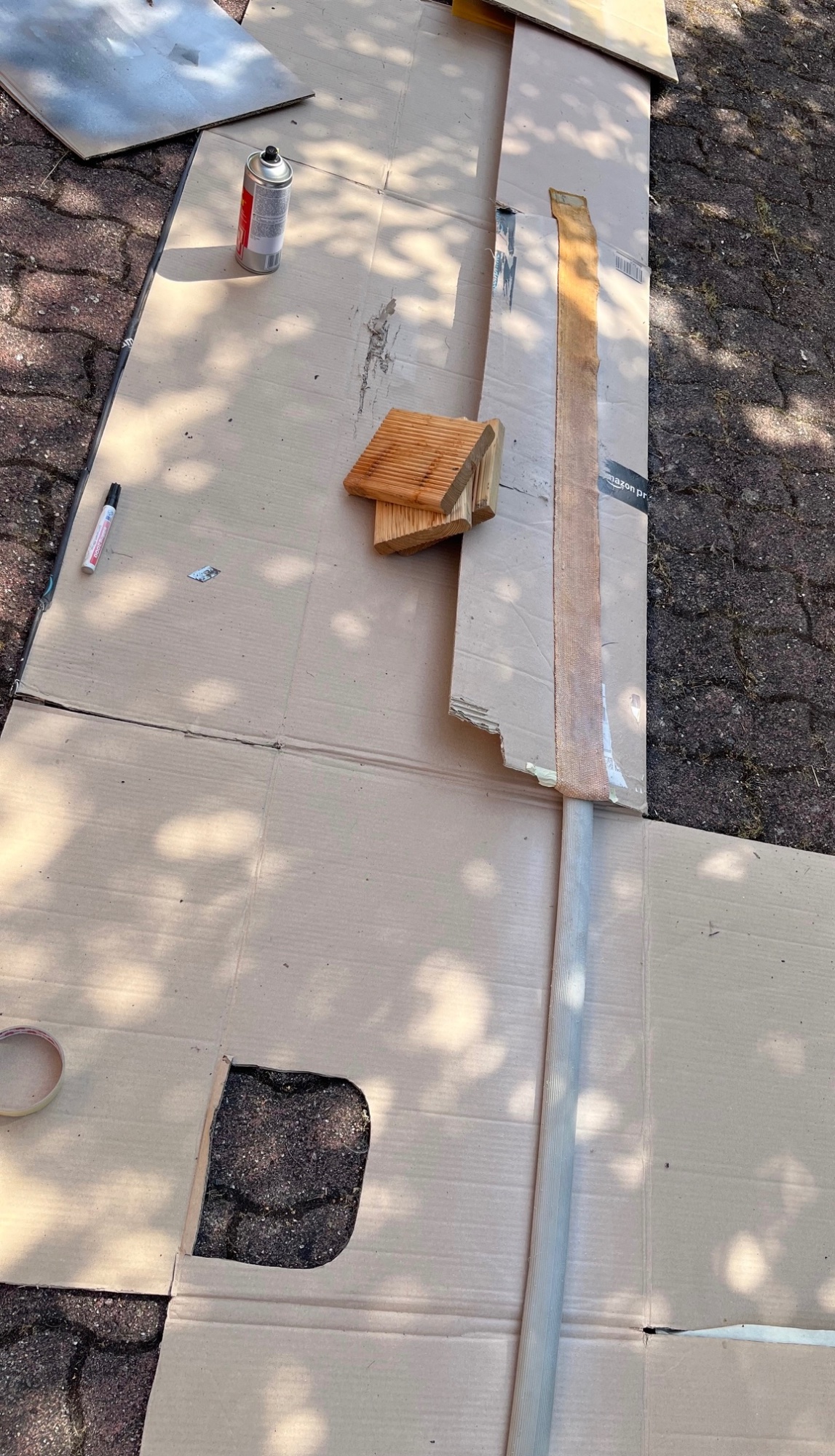

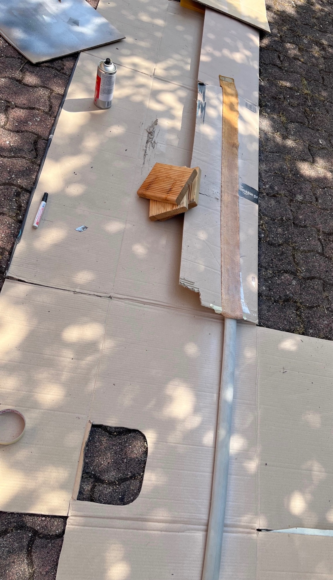

Ich habe es frei Hand gemacht. Stückchenweise, immer ca. einen Meter. Rest jeweils mit Karton abgedeckt, beidseitig eingesprüht, kurz ablüften lassen, angedrückt, teilweise korrigiert (das ging zum Glück bei diesem Kleber).
Orientiert habe ich mich am unteren Abschluss, da dieser eher im visuellen Bereich liegt.
Ich habe das Ganze dann zunächst ein paar Stunden liegen gelassen, um im zweiten Schritt den Umbug zu verkleben.
Mit dem Ergebnis bin ich zufrieden.

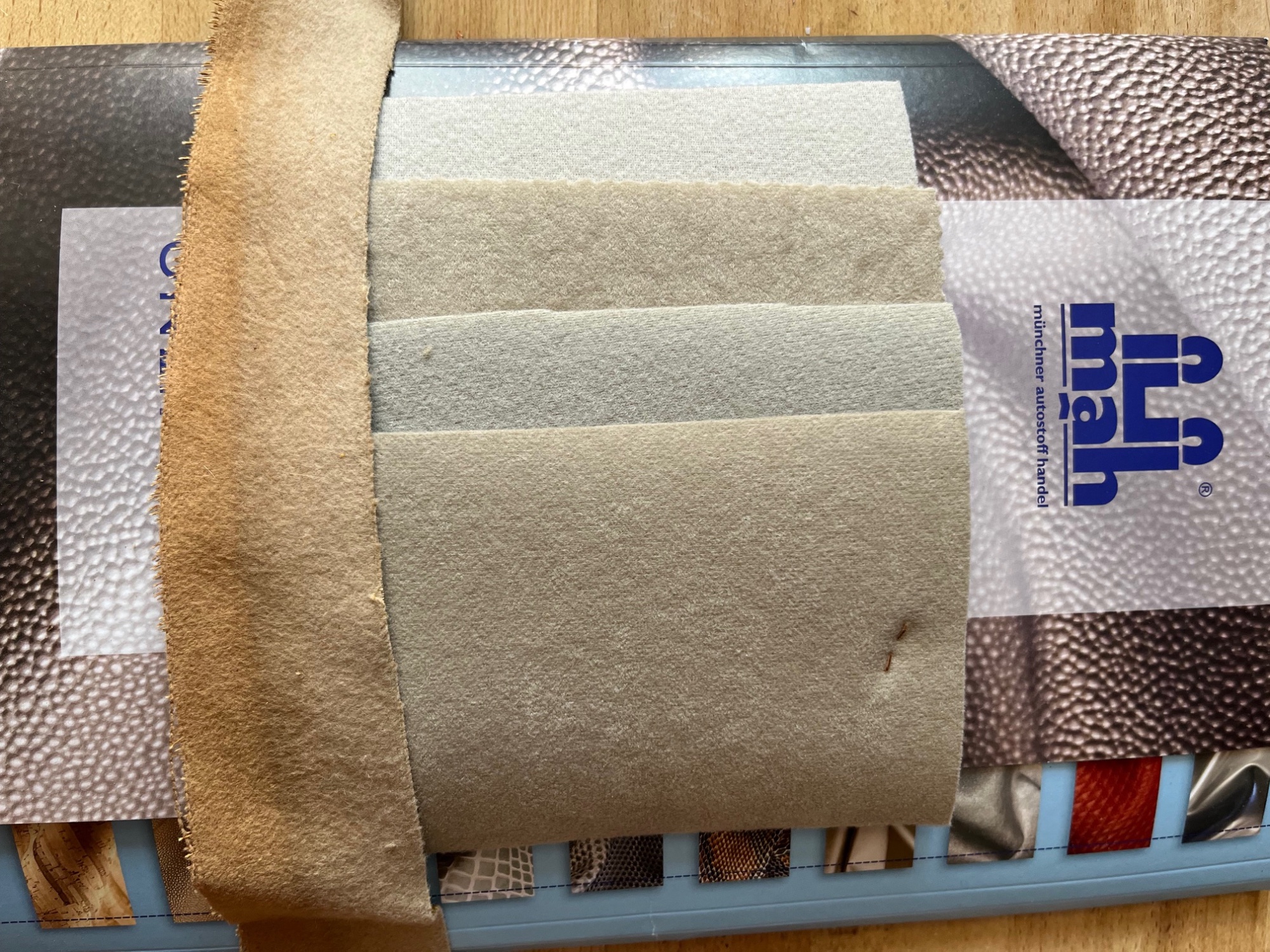

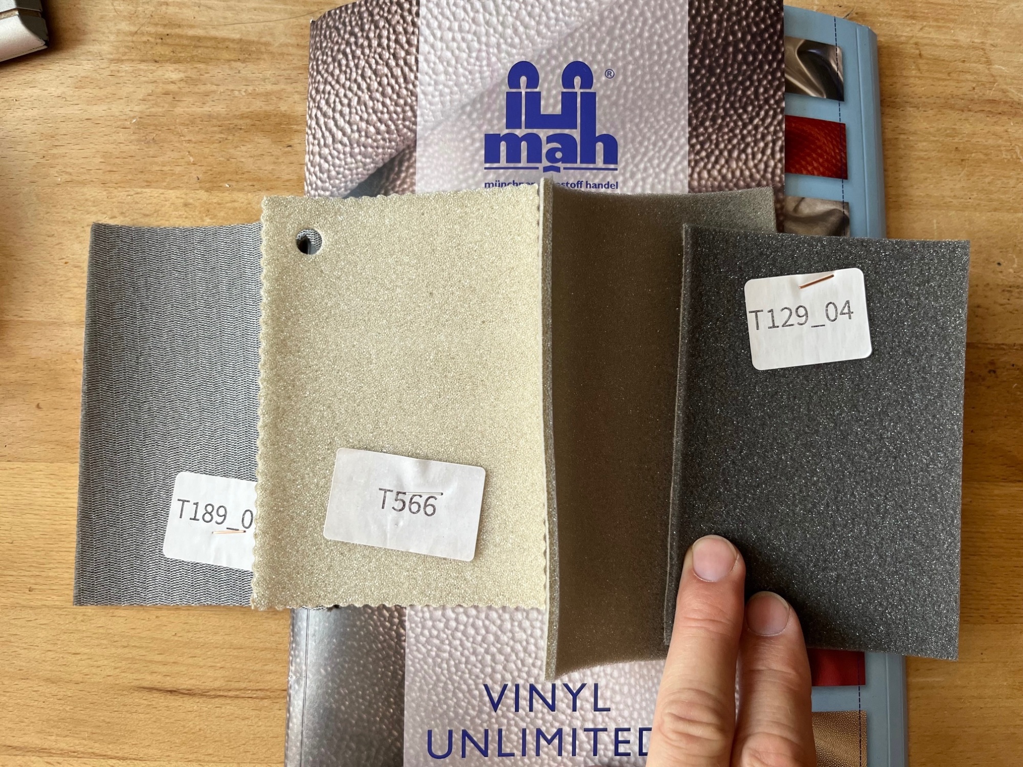

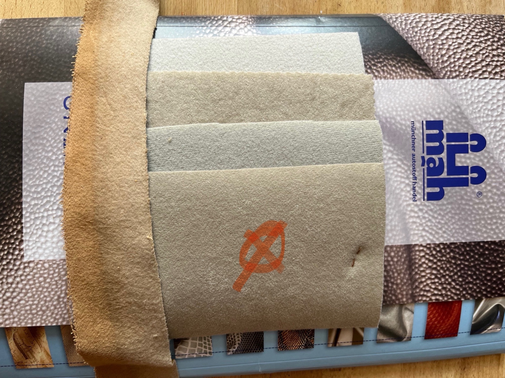

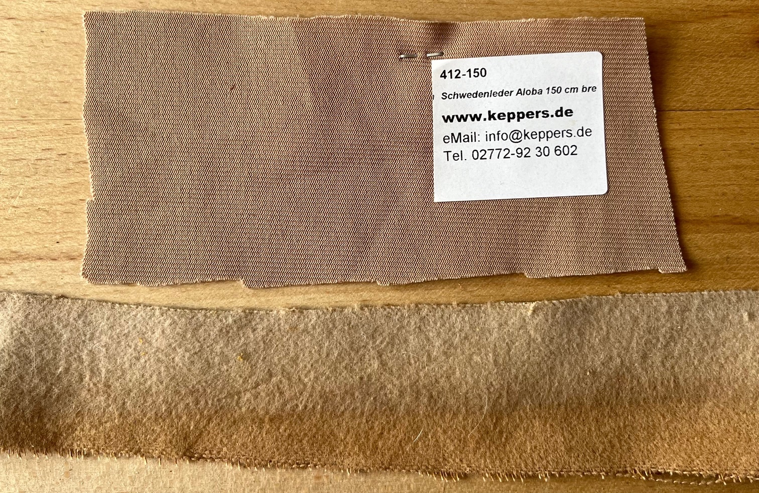

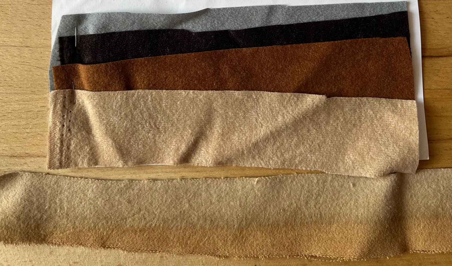

Dazu hatte ich mir anno 2012 einige Musterproben schicken lassen. Da ich Jahre zuvor gute Erfahrung mit sogenanntem „Schwedenleder“ gemacht hatte, fokussierte ich mich zunächst darauf.

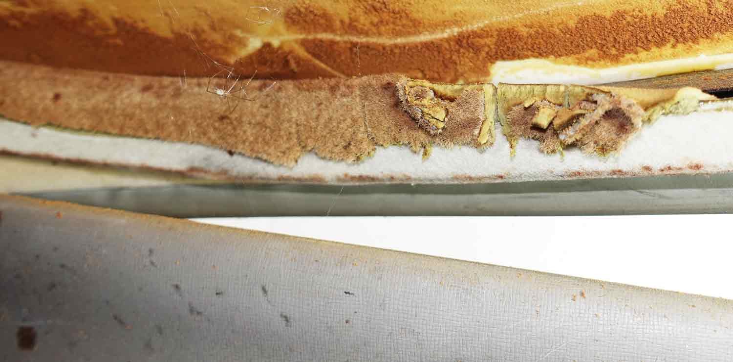

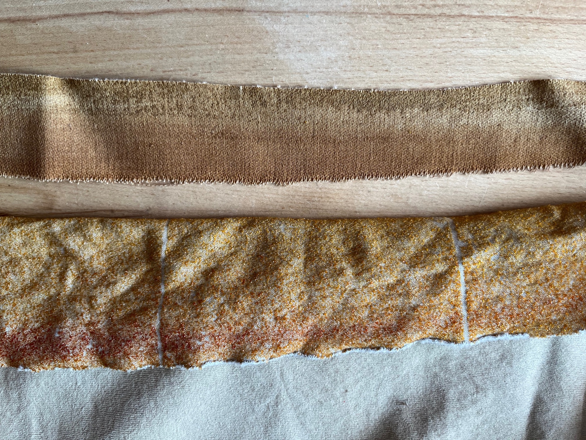

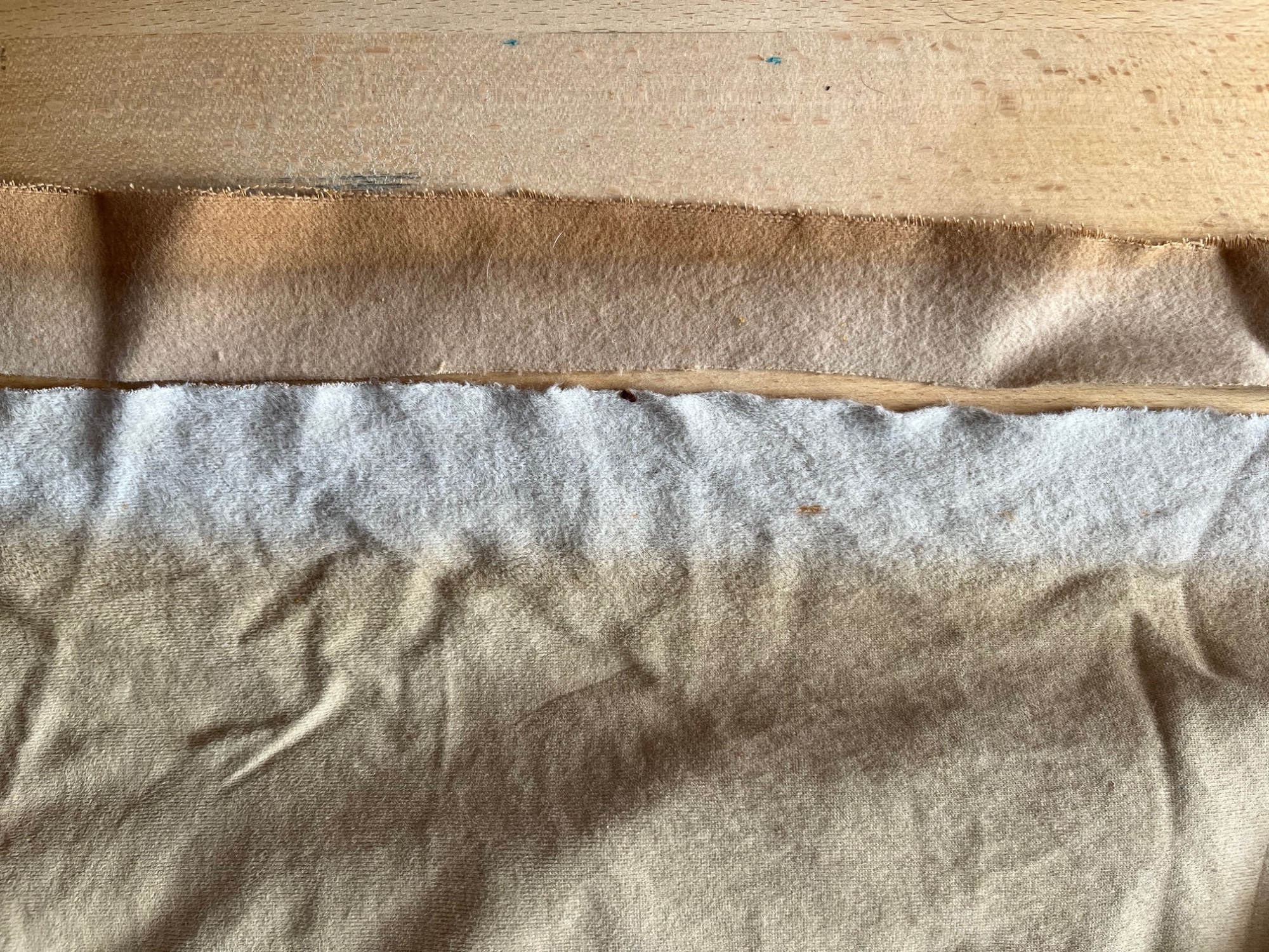

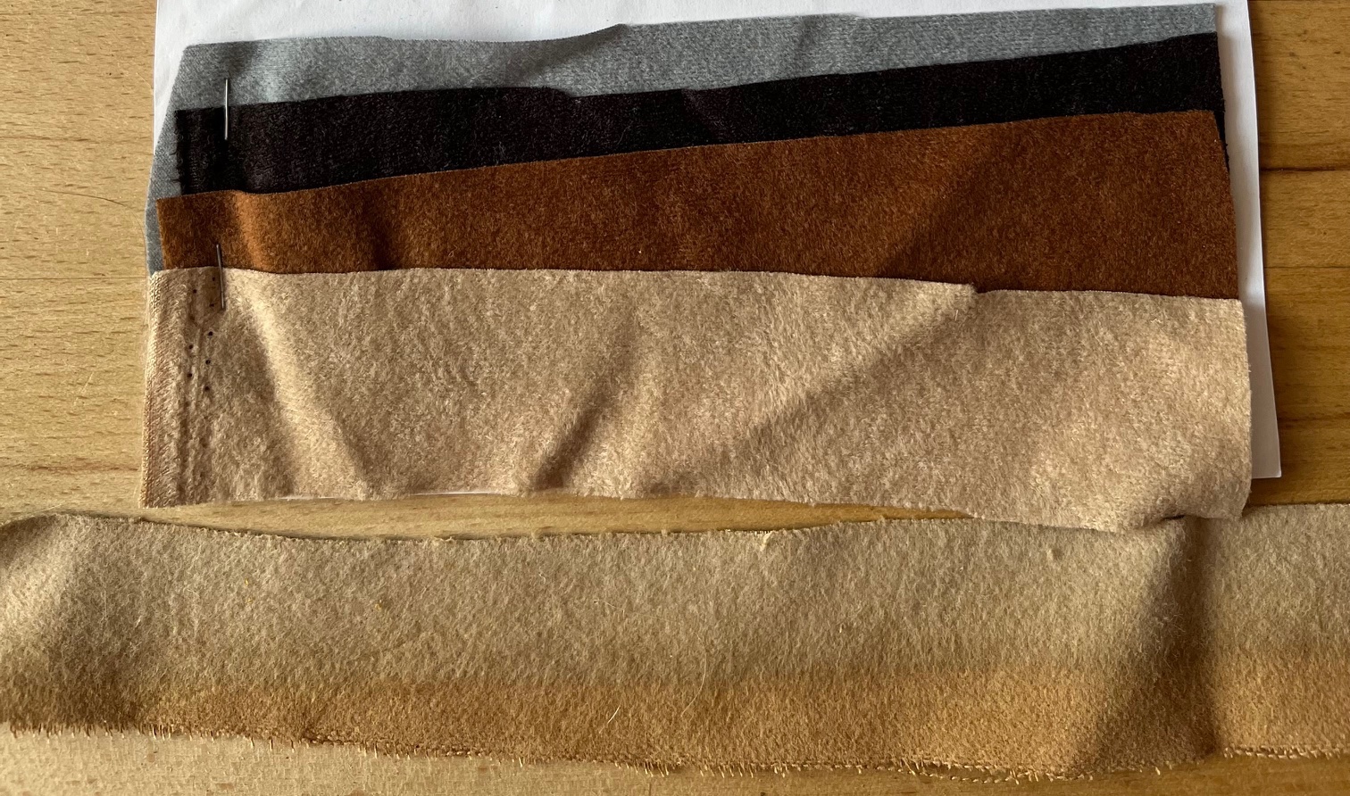

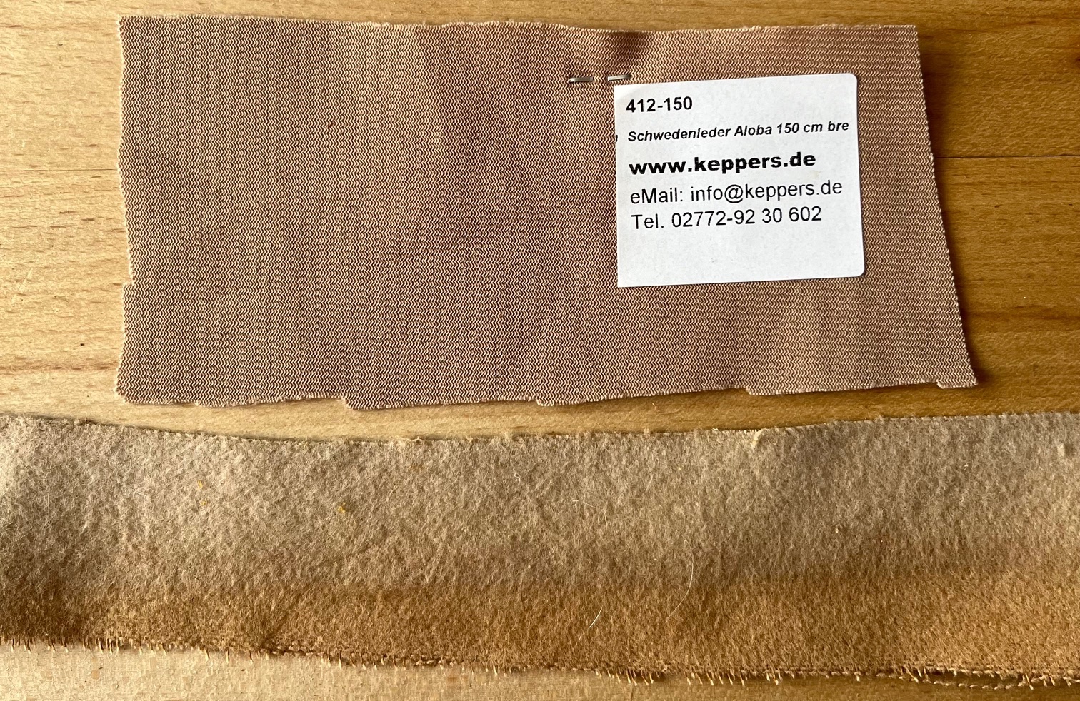

Der Referenz-Streifen stellt ein Stück des relativ dicken Original-Himmels dar, hier im Vergleich zu einem späteren Himmelstoff (beide anteilig vergilbt):
Vorderseite
Rückseite (der neuere Stoff ist deutlich dünner und war ursprünglich Schaumstoff-kaschiert, der ältere (originale) ist aus schwererer Qualität und war mutmaßlich bereits im Neuzustand eher beige:

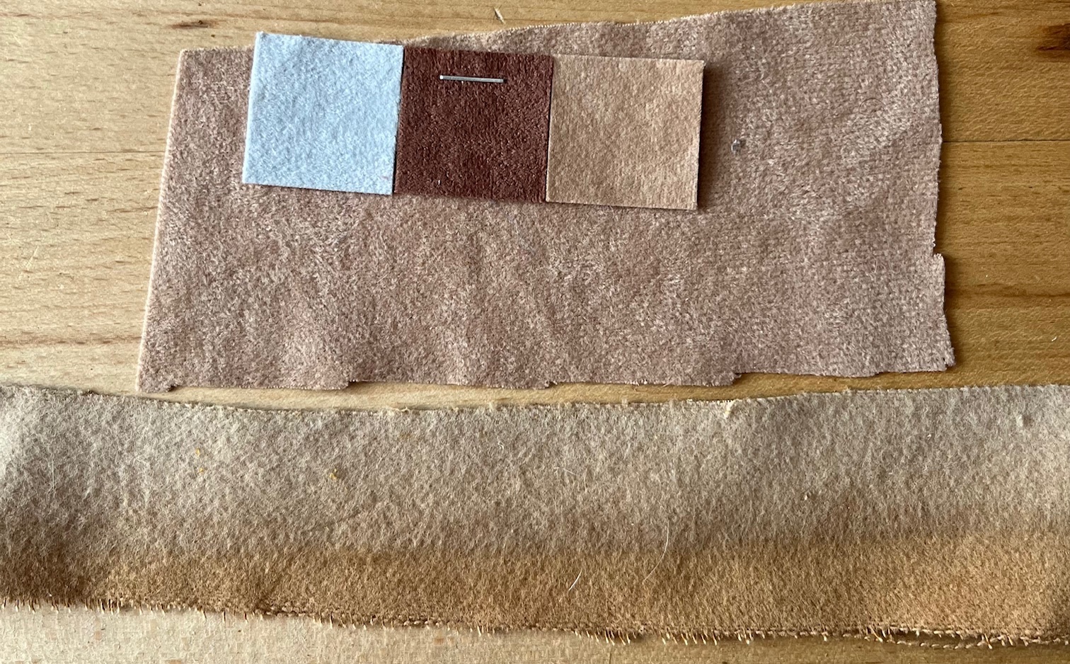

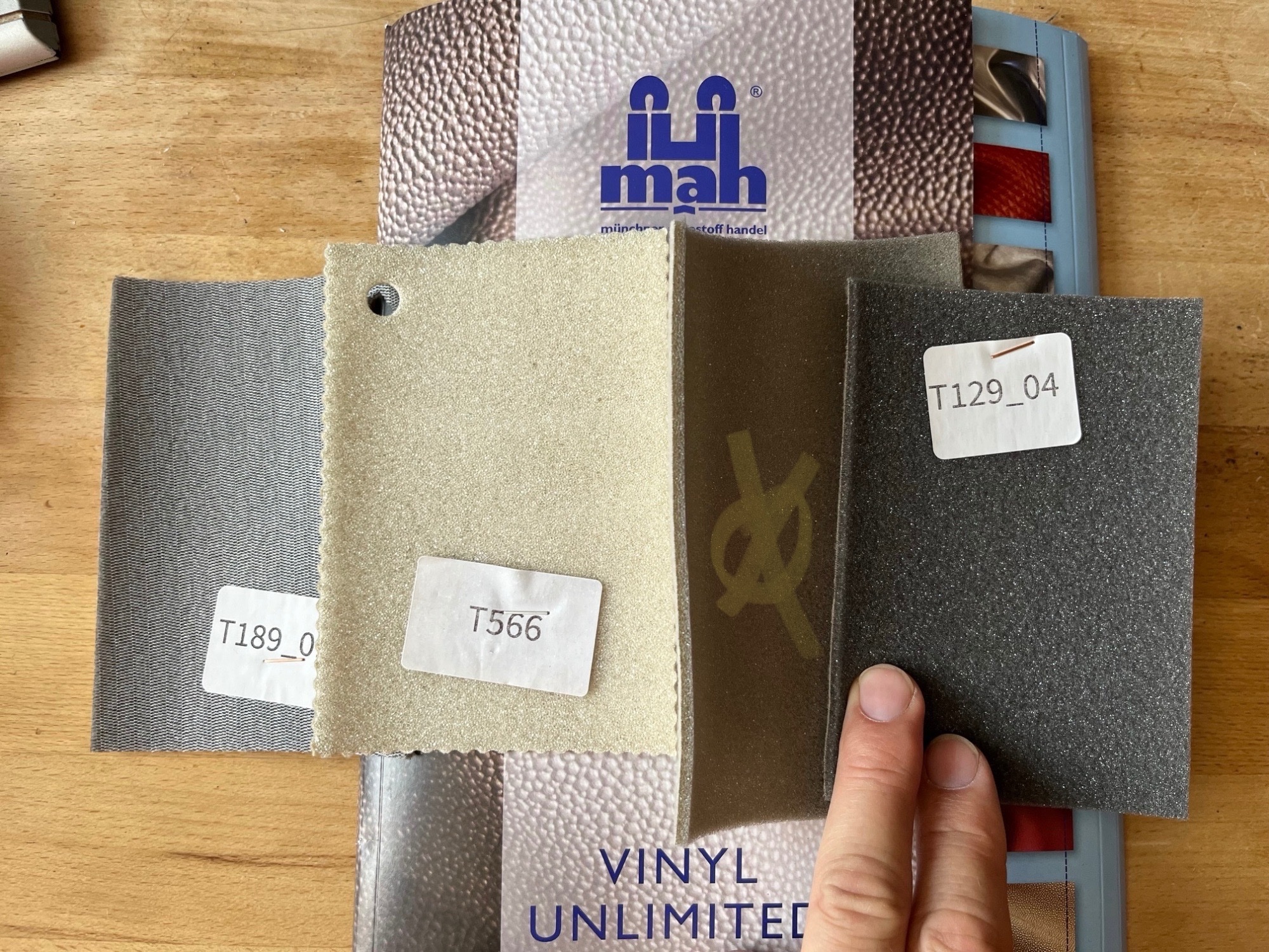

Hier die Musterkarten zum Schwedenleder, das in der Dicke eher dem neueren Stoff entspricht:
Den Lieferanten des ersten, farblich passendsten Musters gibt‘s leider nicht mehr:
Ob diese Muster noch lieferbar sind, wäre zu prüfen:

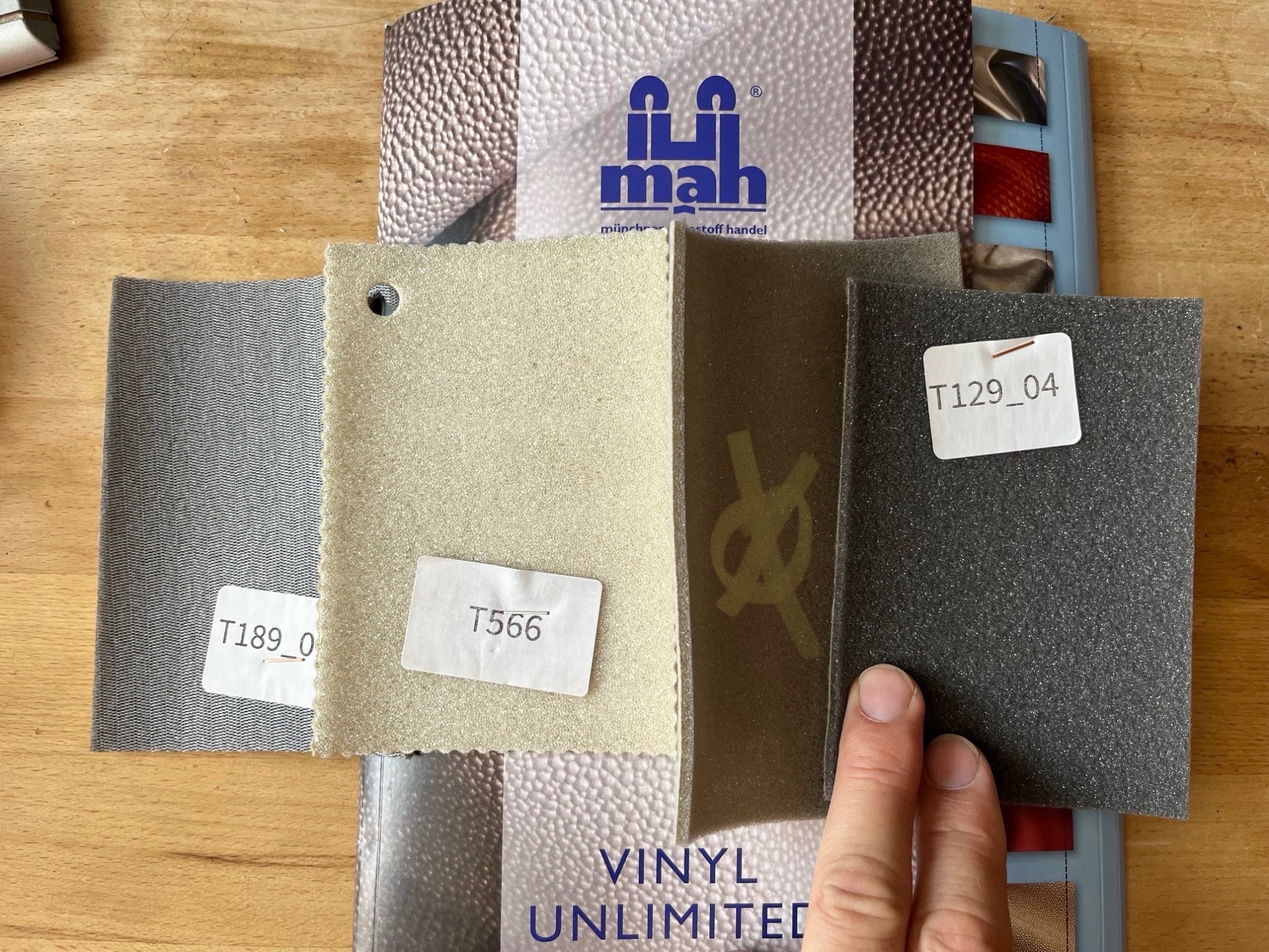

Eine jüngere Recherche von letztem Jahr führte zu diesen Mustern:
Diese sind allesamt für den Einsatz im Automobil vorgesehen und rückseitig schaumstoffkaschiert:
Eine Entscheidung habe ich bisher noch nicht getroffen.

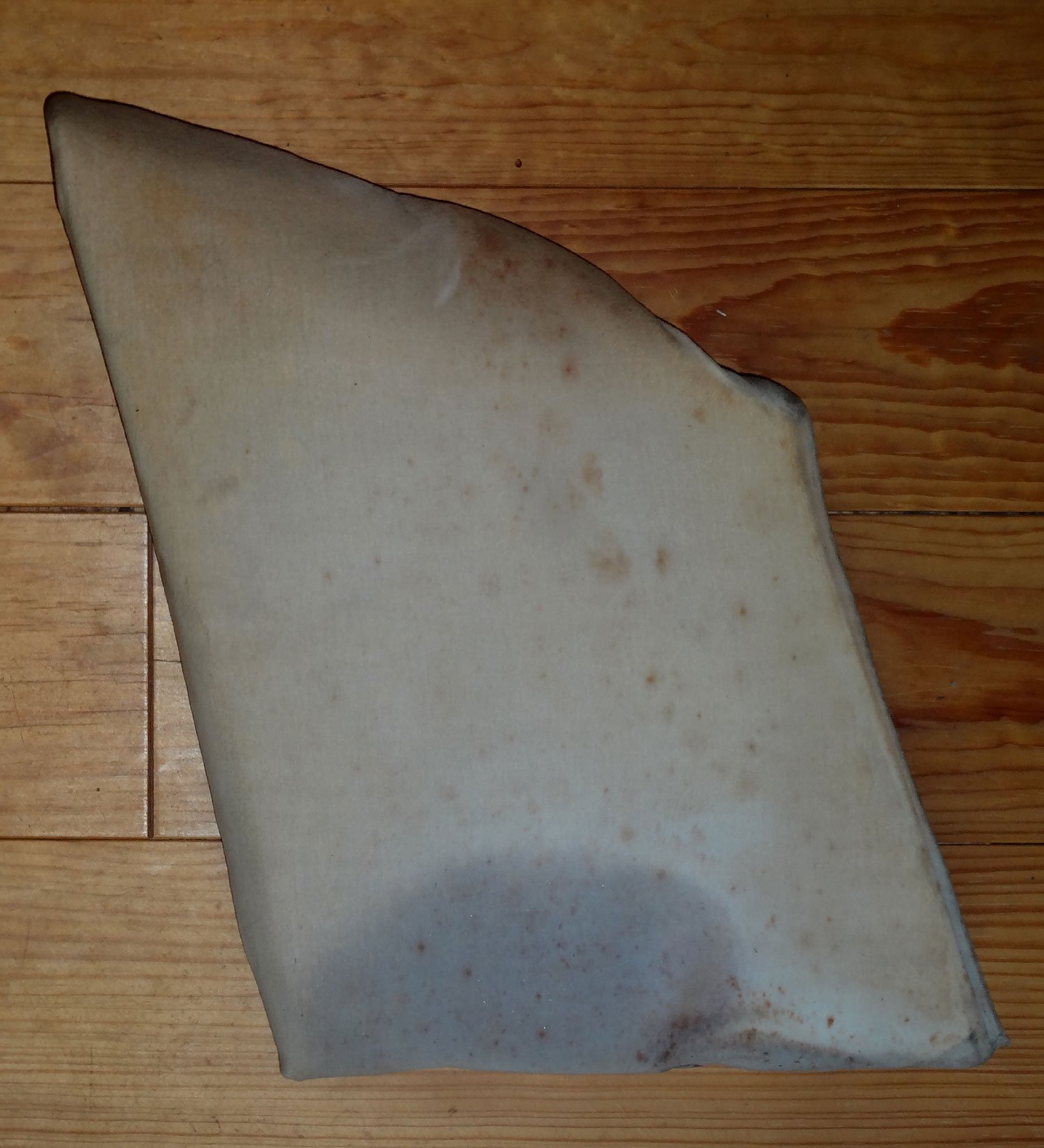

hier sind noch einige weitere Bilder von Originalmaterial, hier ein Fragment von Bernds 57er:
hier sieht man bei Bernds 58er die starke vergilbung des Stoffs an der C-Säule, der Himmelstoff ist der gleiche:
ich vermute, dass das Originalmaterial neu etwa die Farbe des unteren Armaturenbretts oder der Sonnenblenden hatte.

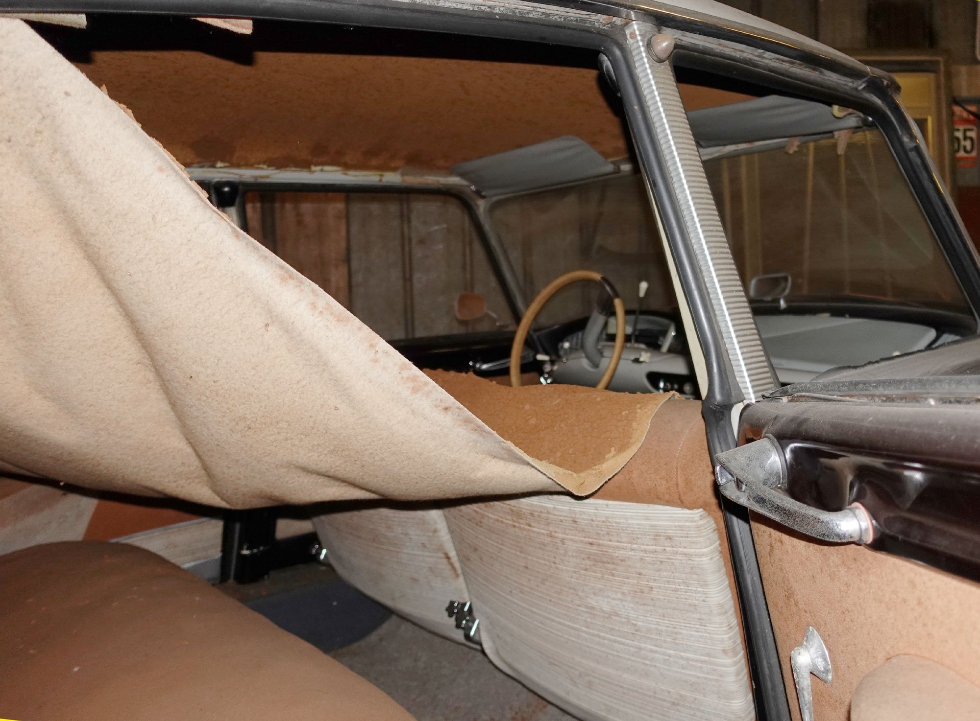

Und hier hat die größte Angst der Gallier zugeschlagen, ihnen ist der Himmel auf den Kopf gefallen:
Beiträge: 3637
Re: Dachumrandung DS Comfort vor 1968
Jürgen hat geschrieben: So 21. Jul 2024, 18:15 Und hier hat die größte Angst der Gallier zugeschlagen, ihnen ist der Himmel auf den Kopf gefallen:
Made my day!
Cheers,
Beiträge: 2188
Jürgen hat geschrieben: So 21. Jul 2024, 18:15 Hallo,
Das sieht echt wüst aus. In eingebautem Zustand hatte ich das in meiner DS nicht mehr gesehen. Aber der Stoffstreifen mit den Schaumfragmenten lag bei.
Jürgen hat geschrieben: So 21. Jul 2024, 18:15 hier sieht man bei Bernds 58er die starke vergilbung des Stoffs an der C-Säule, der Himmelstoff ist der gleiche:
Das habe ich bei meiner DS auch beobachtet.
Jürgen hat geschrieben: So 21. Jul 2024, 18:15 ich vermute, dass das Originalmaterial neu etwa die Farbe des unteren Armaturenbretts oder der Sonnenblenden hatte.
Ich denke, dass der Bereich der C-Säulen-Kissen am ehesten aussah wie der Bereich mit Überdeckung zur Rückenlehne. Also ein grau mit beigem Ton. Das Grau der Sonnenblenden ist meines Erachtens zu kalt und auch zu dunkel.
War der Himmel mit Schaumstoff hinterlegt
oder direkt aufgeklebt? Habt Ihr den originalen Stoff retten können?
In meiner 65er ID war original ein ähnlicher fester Stoff auf der Dachschale aufgeklebt, allerdings mit einem dunkel-graugrünen, opaken Kleber und ohne Schaum. Am DS-Himmel fanden sich noch dunkelbraune Klebstoff-Reste, aber das sah nicht so flächig aus wie bei Bernds 57er.
Danke nochmals für die Fotos!
