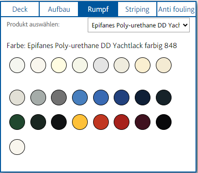

da das Dach aus GFK ist, habe ich mir Rat aus der Nachbarschaft geholt. Da wohnt ein Bootsbauer. Die alten Kunststoffboote waren alle aus GFK und deshalb haben die Bootsbauer einiges an Wissen. Er hat mir auch empfohlen nicht mit Gelcoat rumzumachen, sondern komplett auf Epoxy-Produkte zu gehen.
Mein GFK-Dach war ziemlich bröselig und teilweise rissig, zusätzlich waren so was wie Algen drauf.
Ich war am Bodensee bei einem Yachtausrüster und der hatte in der Farbenabteilung einen sehr schönen Farbfächer von Epifanes im Laden rumliegen. Den konnte ich ihm abschwatzen. Die Farben von Epifanes reichen von Reinweiss in alle möglichen Gelbtöne, da die Farben ja auch zur Reparatur eingesetzt werden und ein altes Boot gelblicher als ein neues Boot ist. Den Farbfächer gibts auch online (aber die Farbe auf dem Bildschirm entspricht nicht der Realität): https://www.epifanes.nl/de/farbtone/farbtonsimulator
die Arbeitsschritte waren:
- Dampfstrahler
- Abschleifen mit 240er oder gröber
- komplett mit Epoxy-Spachtel drüber gehen. Hinterher habe ich gesehen, dass ich den Spachtel zu ungenau abgezogen hatte, so dass ich wieder viel Schleifen musste. Die Risse und Bröseleien im GFK waren aber damit weg.
- Dann hätte man vielleicht noch einen EP-Filler auftragen können, dann wäre das Dach insgesamt glatter. Das würde ich Nachahmern auch empfehlen.
- Lackieren mit Epifanes Poly-Urethane DD Yachtlack, Nr. 848, eine Dose hat gereicht
Das gab einen sehr schönen Glanz (siehe Bild vorher). Leider hatte ich aber beim Lackieren mit der Spritzpistole eine Stelle, wo sich Orangenhaut gebildet hat. Der Lack ist nach dem Aushärten sehr hart (was eigentlich nicht schlecht ist) und das Schleifen dauert ewig. Ebenso das weitere Polieren.
Das Dach sieht aus 2 Metern Entfernung sehr gut aus. Bei näherem Betrachten sieht man dann doch leichte Unregelmässigkeiten. Ich habe mich im Laufe der Vollrestaurierung aber dazu entschlossen, hier nicht die absolute Perfektion rauszuholen, sonst werde ich nie fertig.
