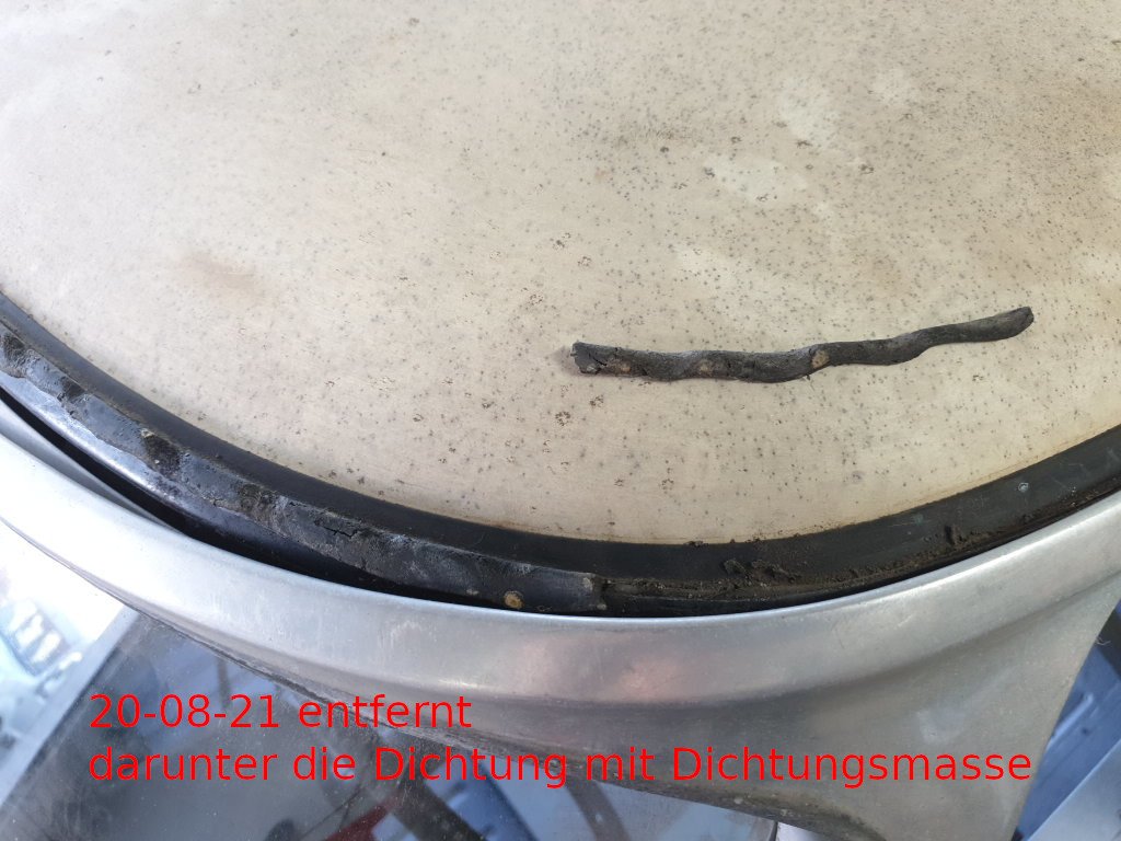

beim Ausbau hatte ich ringsrum Dichtmasse gefunden, aber laut Montagelanleitung für das geschraubte Dach sollten ja nur die Stellen von den Blinkertrompeten mit Dichtmasse versehen werden. Ich versuche erstmal das Dach so reinzubekommen. Dann schaue ich mir die Sache an, nehme es nochmal raus und mache dann Dichtmasse rein. Ich möchte nicht die Dichtmasse reinmachen und kriege dann das Dach nicht drauf.

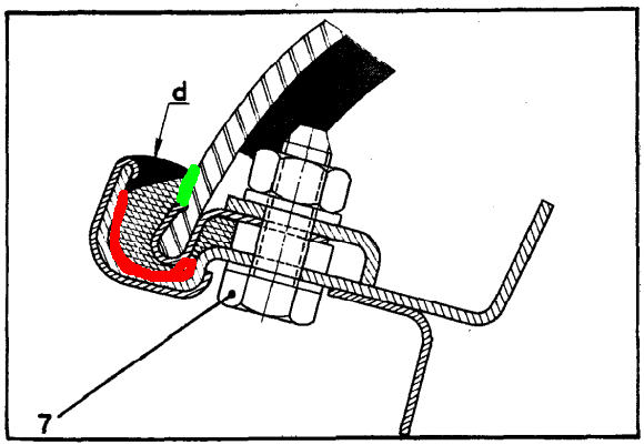

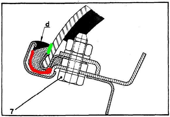

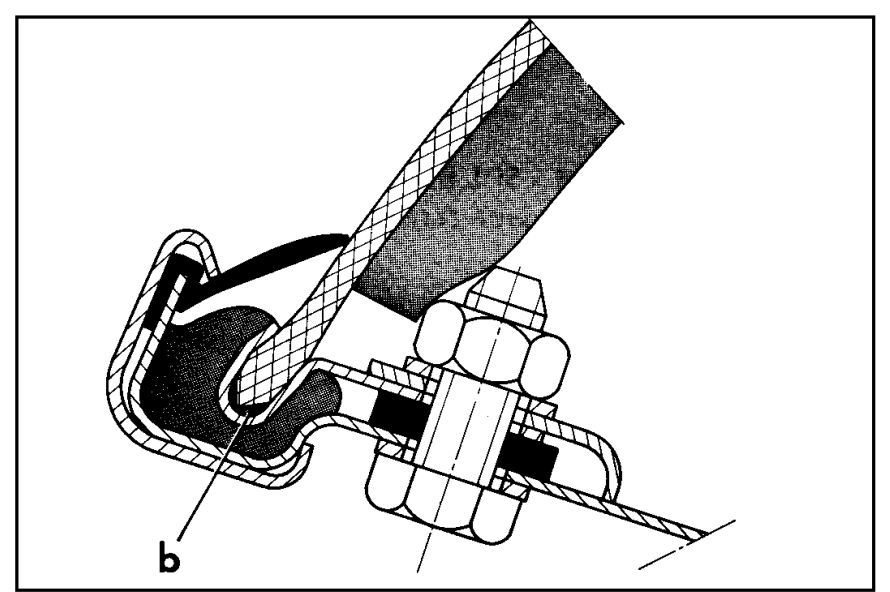

Hallo Robert,
ich wiederhole nochmal was du geschrieben hast, ob ich es so richtig verstanden habe (siehe Bild)
1. zuerst die rote Lage Dichtmasse anbringen
2. dann die grüne Lage Dichtmasse anbringen
3. die Lage "d" aus dem Reparaturhandbuch ist dann nicht mehr notwendig.
VG
Richard
Beiträge: 3655
Been thanked: 9 times
Re: Montage geschraubtes Dach
Hallo Richard,
dieses Bild kenne ich nicht, das findet sich in meiner Karosserie-Reparaturanleitung (No. 471) nicht. Kann es sein, dass das eine Darstellung des geklebten Daches ist, wobei das grau Schraffierte die Dichtmasse und "d" die Zierdichtung darstellt? Welchen Sinn soll es ergeben, oben auf die Gummidichtung noch Dichtmasse zu schmieren? Der von Dir grün markierte Bereich ist sehr viel tiefer, da zumindest die nachgefertigten Dichtungen nicht so schön an der Bördelkannte des Dachs anliegen, wie das hier dargestellt ist. (Wenn es denn überhaupt die Darstellung des geschraubten Daches ist) Wie gesagt, ich kriege da noch etwa eine halbe Kartusche Dichtmasse rein.
Die restliche halbe Kartusche kommt dann bei der Montage der Windschutzscheiben-Umrandung zum Zuge.
Viele Grüsse,
Richard

Hallo Robert,

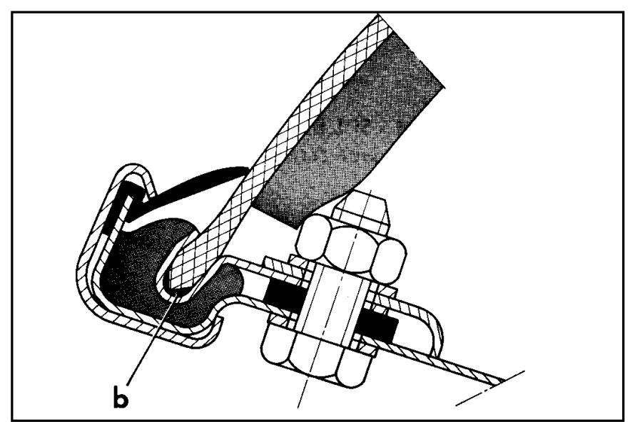

das Bild ist aus einer englischen Anleitung dort unter Arbeitsschritt 825-1 zu finden (screwed roof).
Daneben gibt es noch die Anleitung für das geklebte Dach (bonded roof) als Arbeitsschritt 825-4.
Für das geklebte Dach gibt es dieses Bild.
VG
Richard

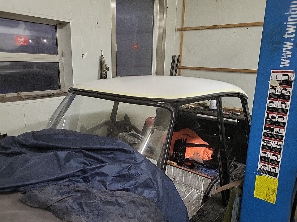

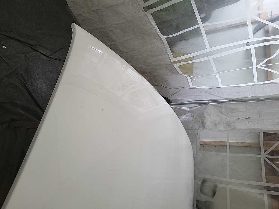

ich wollte nur mal kurz ein kleines Update zur Dachmontage geben.
Vorher:
Nach Lackieren mit Epifanes Epoxy Primer, Weiß 848:
Nach Montage (es ist noch Kreppband an der Dichtung zu sehen, deshalb ist es so gelblich):
VG
Richard
