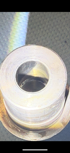

Gestern habe ich mich mal wieder etwas mit meinem Getriebe beschäftigen können.
Ein Desaster, wenn ich das gutgläubig ohne Prüfung eingebaut hätte.
Das Teil wäre in kürzester Zeit mit LHM vollgelaufen.

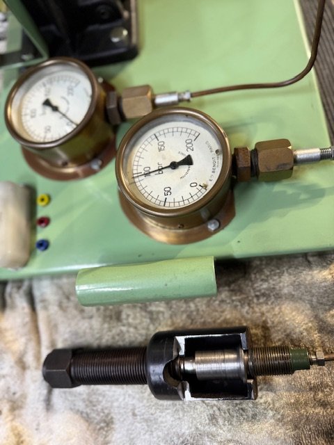

Ich habe die Prüfbank an die einzelnen Schaltzylinder angeschlossen und bis auf den Rückwärtszylinder hielt keiner seinen Druck. Der Schaltdeckel (bei der Prüfung kopfüber) lief sofort mit LHM voll.
Das führt im Fahrbetrieb sofort zur Vermischung von LHM und Getriebeöl, irgendwann läuft das Getriebe über und das Fäßchen ist leer...

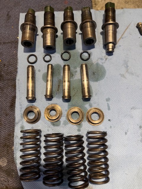

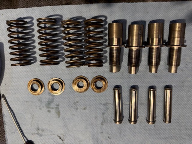

Ich habe nun die Zylinder ausgebaut und zerlegt.
Nochmal zur Erinnerung: das Getriebe wurde als Neuteil verkauft:
Deutliche Spuren vieler Schaltvorgänge, die nicht von einer kurzen Prüfung stammen.
Selbst im Inneren der Zylinder deutliche Abnutzung:
Ich habe mir jetzt erstmal einen Satz O-Ringe bestellt und sämtliche Zylinder zerlegt.

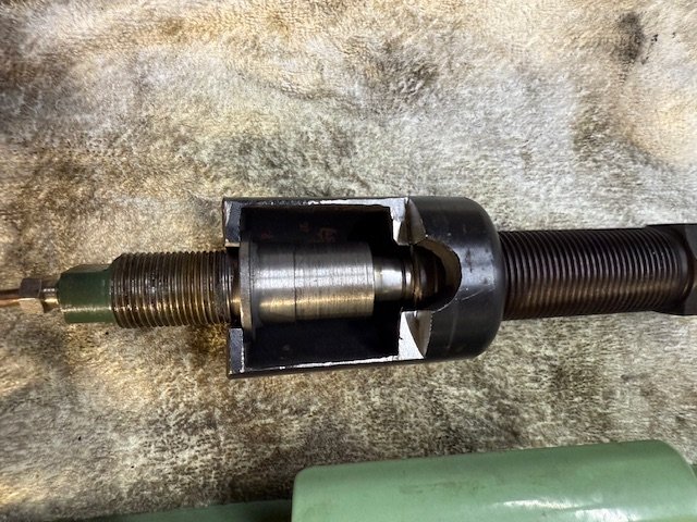

Zur Prüfung mit der Testbank habe ich mir eine Aufnahme für die Zylinder aus einem nicht mehr benötigten Abzieher gebaut:
Den R-Zylinder habe ich nun schon mal instand setzen können und der hat seine Prüfung schon mal bestanden:
Mit dem Gewinde des Abziehers kann ich die Zylinder auch in allen Zwischenstellungen auf Dichtheit prüfen. Ähnlich sieht ja auch das Prüfwerkzeug für die Federzylinder aus.
Sollte jemand noch neue Zylinder liegen haben, die er nicht montieren möchte, nehme ich die gerne ab. Aber die hab ich noch nie in irgendeinem Lager oder Shop gefunden.
Alles in allem fühle ich mich ziemlich betrogen. Aber für diese Dreistigkeit ist dieser Mann ja mittlerweile bekannt...

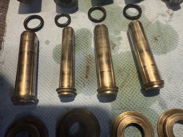

Ich hab einfach Druck drauf gegeben, bis 200 bar. Wenn ich es richtig verstanden habe, liegt ja bei geschaltetem Gang Systemdruck an. Das wären ca. 180 bar. Wichtiger ist mir allerdings, daß der Druck gehalten wird.

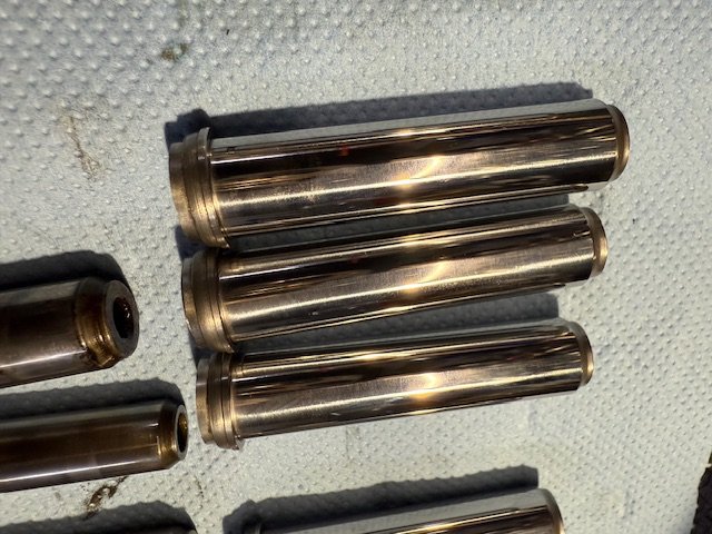

Deswegen habe ich die Kolben auch poliert und mir die besten Zylinder aus zwei Getrieben zusammengestellt:
Die Kolben lassen sich richtig gut blank polieren:
Da hab ich die nächsten Jahre Ruhe damit.
Heute abend werde ich den Deckel aufsetzen und dann die Gänge einstellen. Das werde ich zwar umständlicher machen, als im Werkstatthandbuch beschrieben, aber es wird sicherlich genauer, wenn man dabei die Schaltzylinder mit Hydraulikdruck beaufschlägt. Mit dem Druck werde ich dann vorn an den Schaltwellen das richtige Maß einstellen (0,7mm zwischen Gangrad und Klaue). Dann den Deckel wieder ab, die Maße der Zylinder außen abnehmen, die Zylinder wieder raus und die Gewinde eindichten. Hab sogar die Gummipömpel, die unter die Klemmschrauben kommen, gefunden.
