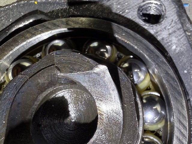

Zuerst die beiden Differential-Abgänge ab, um zu prüfen, ob die Muttern fest sind.

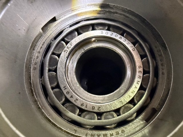

Ui, die Franzosen haben damals schon mit SKF zusammen gearbeitet:

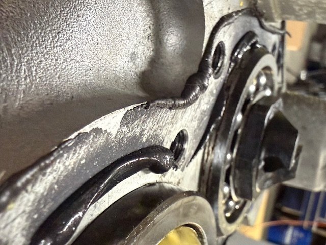

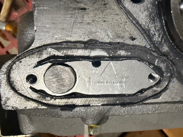

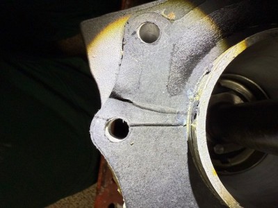

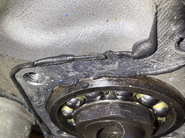

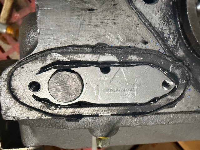

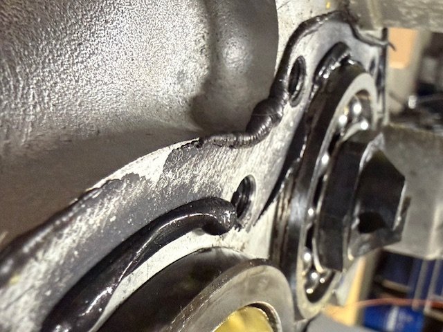

Bei der Montage der Dichtungen hatte der damalige Mechaniker weniger Erfolg:
Das hätte nach Einbau sicher wieder sofort ne Leckage gegeben, über die ich mich geärgert hätte.

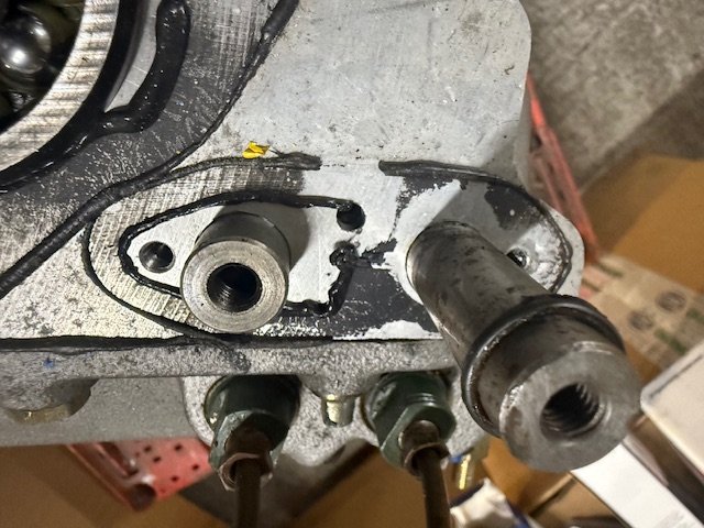

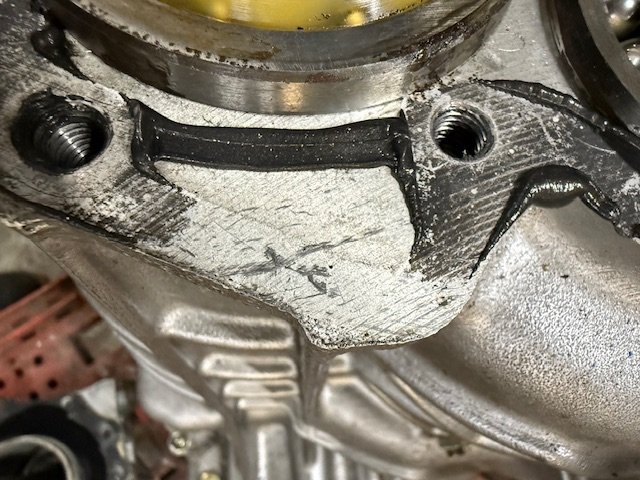

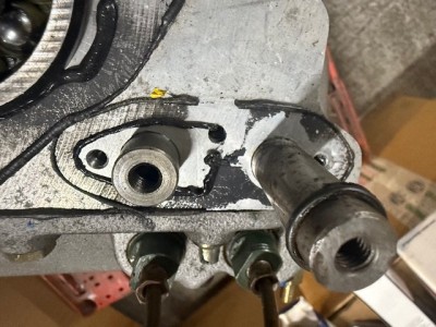

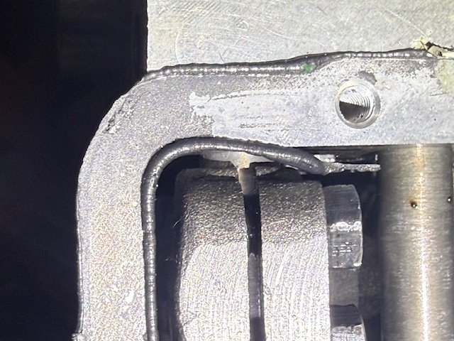

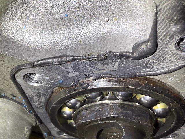

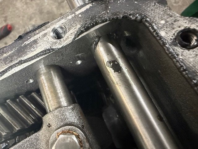

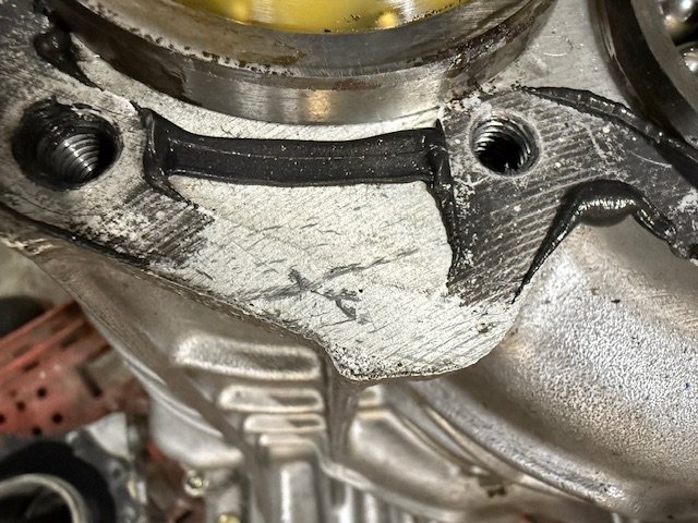

Neugierig geworden, was mich denn da noch so erwartet habe ich dann die Schaltzylinder vorgespannt und den oberen Deckel losgeschraubt. DAMIT habe ich dann nicht gerechnet:

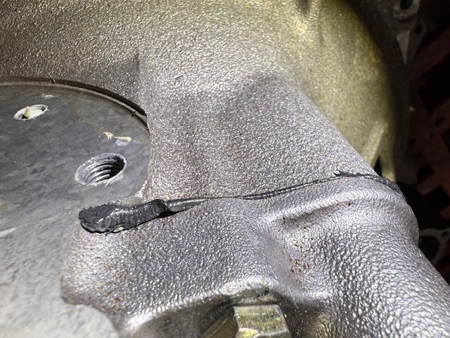

Eine Dichtmassen-Orgie, wie ich sie schon lange nicht mehr gesehen habe.
Dummerweise an einer Stelle neben der Dichtfläche aufgetragen, auch da hätte es wieder dauernd gesifft...

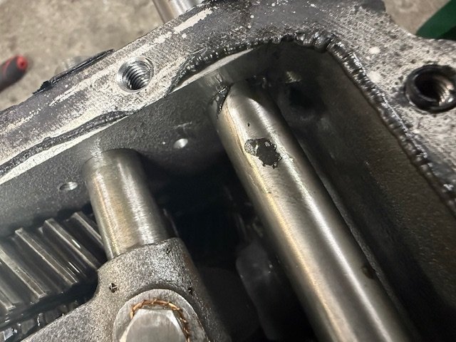

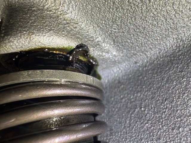

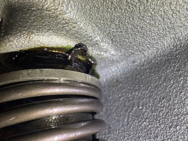

Die Dichtmasse hängt sogar in den Schaltgabelwellen, so daß die zuerst blockiert waren:
Diese Dichtmassen-Reste muß ich jetzt erstmal mühsam zusammen mit einigen Spänen, deren Herkunft ich nicht klären kann, entfernen.

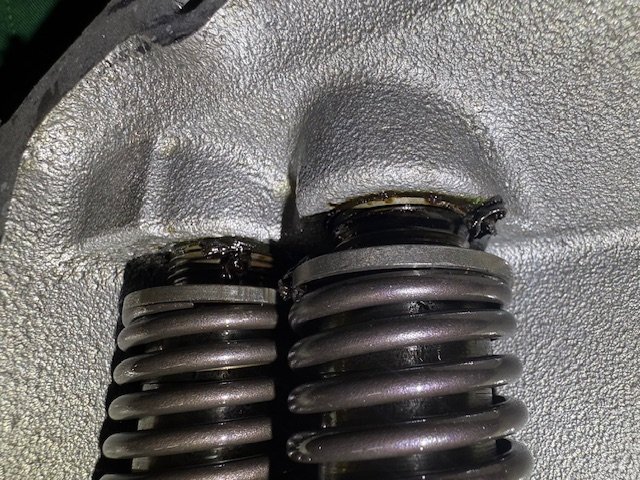

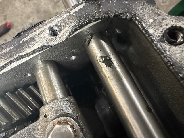

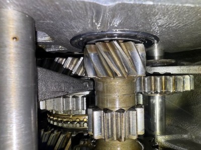

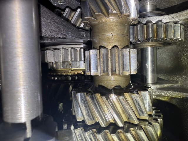

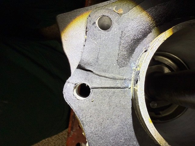

Mittlerweile bin ich hin- und her gerissen, ob das Getriebe wirklich neu ist oder eher aus vielen zusammengesammelten Teilen zusammengeworfen wurde. Die vordere Glocke unterscheidet sich eklatant vom eigentlichen Getriebegehäuse und die Anschraubpunke zeigen keinerlei Druckstellen von irgendeiner angezogenen Schraube. Andererseits die verbauten SKF-Lager und die moderne Dichtmasse... nein, nix NOS.

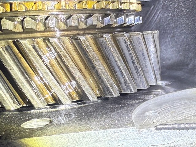

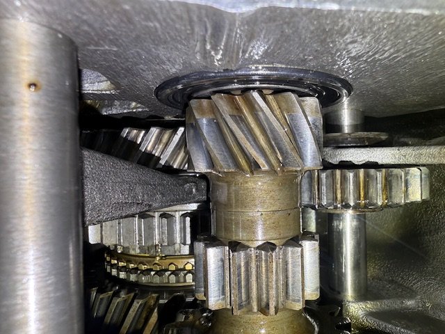

Sieht man sich die Schaltwellen an ihren Gehäuseführungen an, kann man keine Gebrauchsspuren erkennen. Nach einigen Jahren der Nutzung sähe man normalerweise den Bewegungsbereich der Wellen als polierte Fläche. Die Zahnräder wiederum haben schon mal gelaufen, wie man sieht:

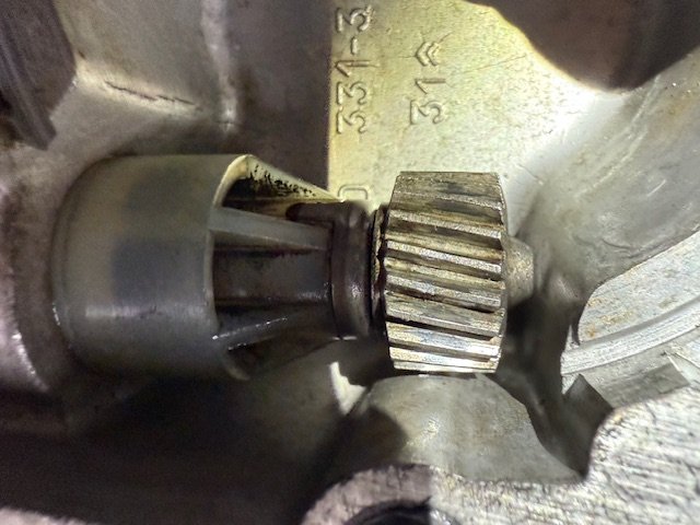

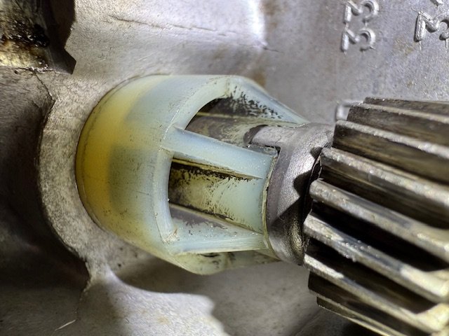

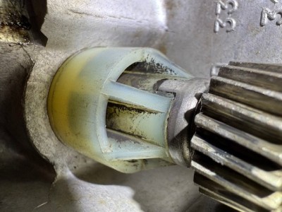

Auch die Andrehklaue und der Tachoantrieb sind sicher so im Werk nicht verbaut worden:

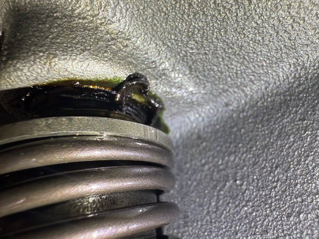

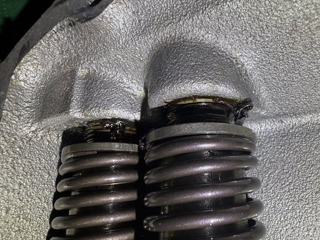

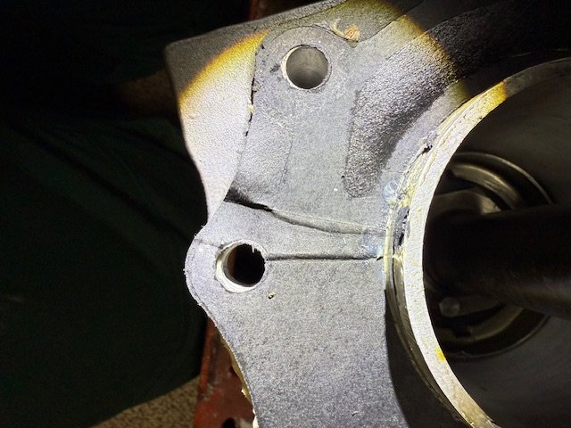

Die Schaltzylinder werde ich in den nächsten Abenden mal auf Dichtheit prüfen, auch die sind mit Silikon zugekleistert:

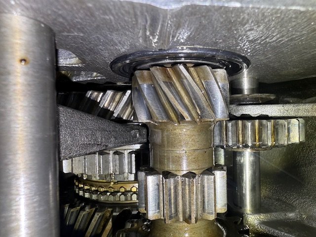

die SKF-Lager sind meiner Ansicht nach aber original so verbaut. Hatte gerade nach Fotos meiner Diff-Wellen gesucht, aber keine gefunden.
Aber auch die Schwingarmlager und selbst die grossen Radlager der Vorderradnaben sind original von SKF:

Hier steht SKF Germany...
