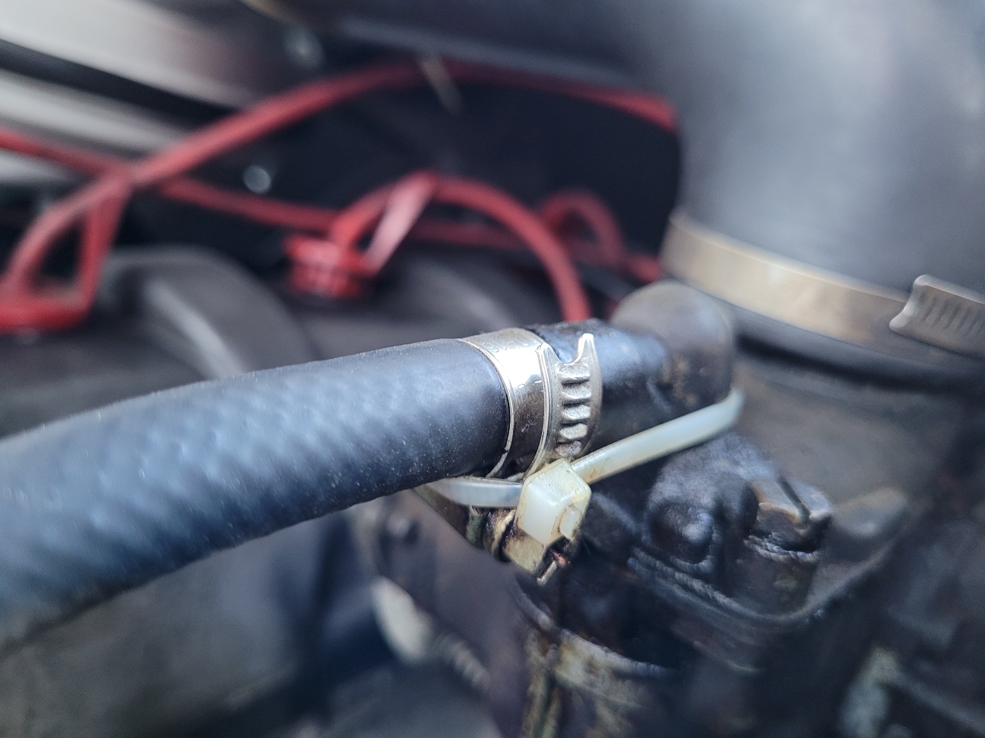

So habe ich das gelöst.

Le Chat - Mistral AI sagt zu diesem Bild:
"Kabelbinder aus Kunststoff wurden erstmals 1954 erfunden. Der US-Amerikaner George M. Rapata, der für Illinois Tool Works arbeitete, beantragte am 1. Oktober 1954 ein Patent auf Kabelbinder aus Kunststoff, das ihm 1960 erteilt wurde. Die ersten Kabelbinder wurden aus Materialien wie PVC hergestellt, aber ab 1968 wurde Polyamid 6.6 verwendet, das witterungsbeständiger und langlebiger ist."
Also lassen wir das als "zeitgenössisch" durchgehen? ;-)

Ungeeignete Schlauchschelle. Man verwendet bitte nur Vollrundschellen.

Michael Klette hat geschrieben: Fr 4. Apr 2025, 10:27 So habe ich das gelöst.
Etwas verspätet, aber dafür ein guter Aprilscherz. :D

Es bewährt sich seit über 20 Jahren. Wüsste jetzt nicht was daran so lustig sein soll...

Vollrundschellen klar. Und dann lockert sich das röhrchen nicht?
Bis diese schelle einen defekt am schlauch verursacht ist derselbige
sowieso ersetzungswürdig. Also keine panikmache.
Was den DS brand betrifft; ist nicht der erste und wird nicht der letzte sein.
Das mit dem kabelbinder finde ich eine gute lösung wenn kein loctite für die
röhrchensicherung zur hand ist. Hält und ist alleweil besser gar nichts.
