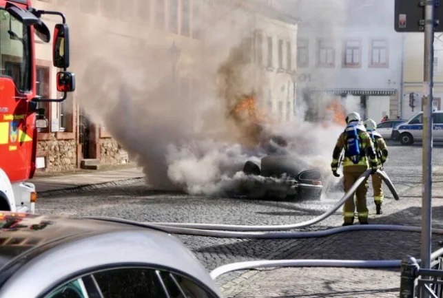

Oje. Wer weiß Näheres? War das ein Einspritzer? War am 18.3.2025.
Grimma – Für Autoliebhaber ist der folgende Beitrag wohl schwer zu ertragen. Eine „Göttin“ brennt lichterloh.
Am Markt in Grimma (Sachsen) fuhr am Dienstagvormittag ein älteres Paar mit seinem Oldtimer durch die Innenstadt. Plötzlich qualmt's unter der Motorhaube. Der Rauch wird dichter, dann lodern Flammen.
Nach dem Löschen war das Auto in dichten Rauch eingehüllt
Das Paar flüchtet aus dem Auto. Es ist ein Citroën DS 21, unter Liebhabern genannt „die Göttin“. Anfang der 70er Jahre gebaut. Eine Auto-Legende – sie setzte mit ihrer Hydropneumatik, Servolenkung, automatischen Kupplung und Hochdruckbremsen Maßstäbe.
Feuer breitete sich schnell aus
Ein Passant versuchte noch den Brand mit einem Feuerlöscher zu bändigen, vergebens. Als die Feuerwehr von Grimma eintraf, hatte sich das Feuer schon an der gesamten Front ausgebreitet.
Mit Löschschaum gelang es, die Flammen zu ersticken. Übrig blieb ein verrußtes Wrack. Und traurige Oldtimer-Besitzer. Das Auto wurde abgeschleppt
Wie hoch der Schaden ist, ist noch nicht ausgemacht. Brandursache war vermutlich ein technischer Defekt im Motorraum.

Ich habe im Oldtimer immer einen 2 kg Feuerlöscher dabei. Ob der im Fall der Fälle was nutzt?

Das lockere Röhrchen am Vergaser dürfte viele DS dem Feuertod ausgeliefert haben...

Nur, wenn du sofort die Motorhaube aufreist und direkt am Motor löschst.

Deswegen wechsele ich gerade bei meinem anderen Oldtimer mit D-Jetronik alle Schläuche auf einen hochwertigen Conti Schlauch... im Bereich der Benzinpumpe waren die Schläuche in katastrophalem Zustand. Habe durch Undichtigkeiten sicher im letzten Sommer 20l Sprit verloren (hat man auch gerochen). Lessons learned: Wenn eine Werkstatt die elektrische Benzinpumpe wechselt, bedeutet das nicht unbedingt, dass sie auch die in dem Bereich verlegten Benzinschläuche prüft, auch, wenn Benzingeruch bekannt ist.
