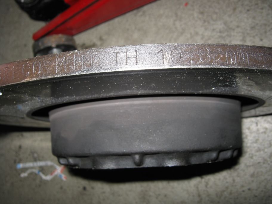

ich fuerchte, das ist nicht so zu interpretieren. Ich hatte zumindest mal Nachbau-Scheiben, auf denen auf der Stirnseite "10,8 mm MINIMUM") eingraviert war - ich muss das Bild mal suchen...

Ich habe jetzt doch ein Mass gefunden, und zwar in der Reparaturanleitung 581 für den SM. Dort steht épaisseur mini (après rectification) 11mm. Das heisst für mich, nach dem Abrichten müssen 11mm verbleiben. Zur Mindeststärke steht auch dort nichts, aber 1mm erscheint mir etwas wenig. Zum Vergleich DB W114/5 (/8) Bremscheibe neu 12,6, Mindeststärke 10,6.
