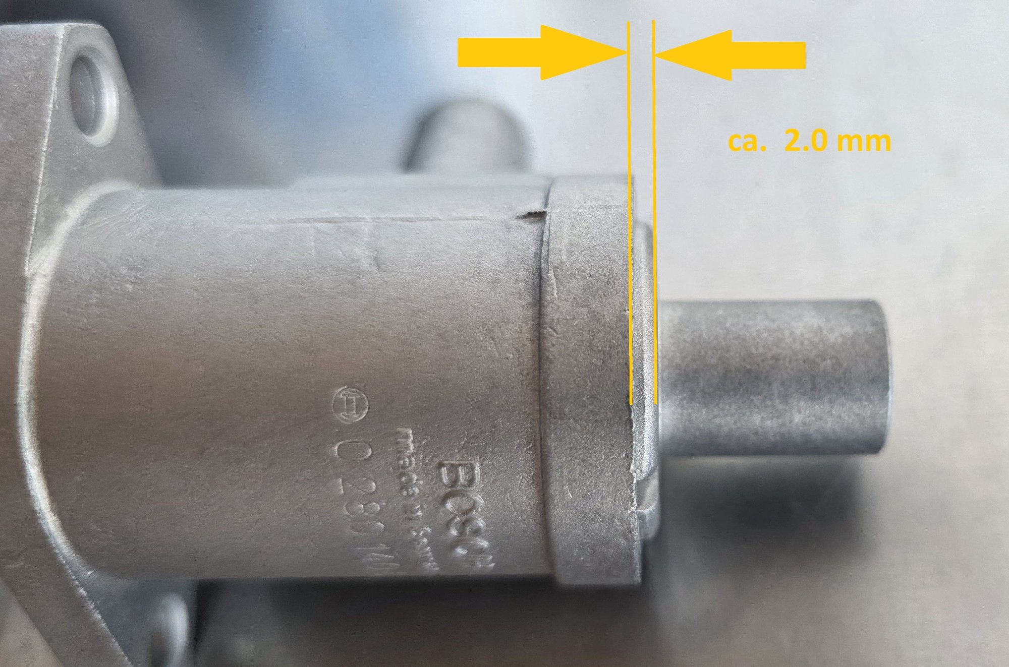

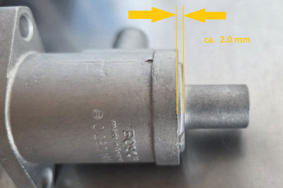

TIPP:
Falls das Fenster nach Erreichen der Betriebstemperatur nicht kpl. geschlossen wurde ( warum auch immer ), lässt sich die Fensteröffnung durch Eindrücken des Zylinders bis ca. 2.0 mm einpressen. Dadurch wird das Fenster entsprechend in Schließrichtung verschoben. Wie schon erwähnt, können 2 mm Hubveränderung eine Temperaturänderung von ca. 20°C erreichen. Das setzt aber voraus, dass das Dehnstoffelement ansonsten normal arbeitet.
PS: Die eigentliche Einstellmöglichkeit ist aber die gekonterte Mutter am Stößel des Dehnstoffelements.

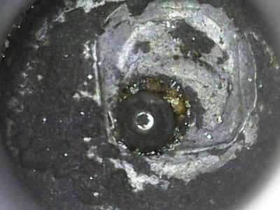

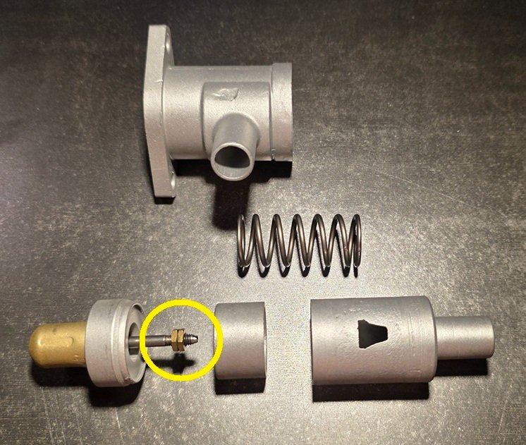

Beiträge: 1198
Re: Zusatzluftschieber iE
Beitrag von Carsten_SM »
Ich kann mich an keine Mutter am Stößel erinnern - ich hab das Originalteil hier, da ist Messing aufgepresst, und ich meine, das war auch bei der Repro / Mahle TX 103 30 so.

Carsten_SM hat geschrieben: Sa 18. Jul 2026, 12:10 Moin,
ich kann mich an keine Mutter am Stößel erinnern - ich hab das Originalteil hier, da ist Messing aufgepresst, und ich meine, das war auch bei der Repro / Mahle TX 103 30 so.
ich kenne das MAHLE-Teil nicht. Ich beziehe mich nur auf die ZLS von BOSCH 0 280 140 014/030. DS21 / DS23 und SM.
Hans-Uwe

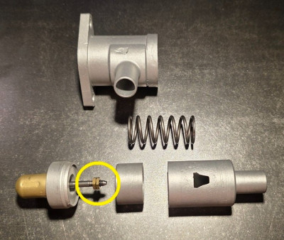

Beiträge: 1198
Das Wachselement aus dem ZLS aus der 74er DS23 iE und das Mahle Teil sahen so aus: oben Mahle Neuteil, unten Original wie ausgebaut:
(Leider keine Muttern erkennbar, hätt ich gern gehabt, alles Presswurst)
Schöne Grüße,
P.S. - Auf Deinem Foto- wenn man bei Bosch beide Slots eingefräst hätte, hätte man die Hülse links / rechtsrum für DS 21 und 23 nutzen können… je nach eingesetzter Richtung wäre einer frei, der andere rückseitig und damit verschlossen, der Kolben wär derselbe…

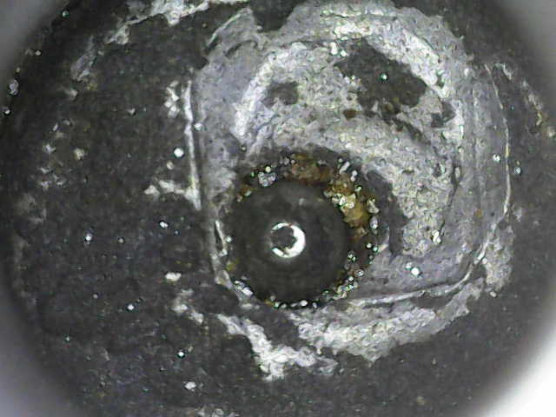

Beiträge: 1198
Hier noch der Schieber der DS 23 iE… vor dem Reinigen.
Schöne Grüße,
