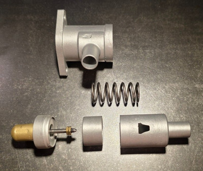

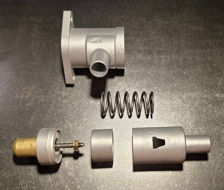

Ich habe im Vorfeld erst einmal einen sehr einfachen Funktionstest gemacht. Den ZLS in einen Wasserbehälter gelegt und langsam auf ca. 80 °C erwärmt. Verkleinert sich die Durchlassöffnung und wird diese durch den Schließkolben ab ca. 70°C geschlossen, sieht das ganze schon einmal sehr gut aus.
Wird die Öffnung nicht vollständig geschlossen, lässt sich der Verfahrweg am Stößel entsprechend verändern/verschieben. Das geschieht an den beiden Muttern am Stößel. Eine Mutter gibt das Maß vor, die andere dient zum Kontern.
Wird jetzt ab ca. 70°C das Fenster geschlossen und beim Abkühlen das Fenster wieder geöffnet muss nur noch der offene Zustand (grob) gemessen werden. Diese "AUF-stellung" ist m.E. nicht ganz so kritisch** und wird duch die Basis-Leerlaufeinstellung quasi mit eingestellt.
Den Verfahrweg* habe ich nicht mehr im Kopf (4-5mm?). Wenn der Dehnstoffregler ca. diesen Weg erreicht, dürfte alles i.O. sein.
Auf dem Foto ist der Aufbau, Funktion und die Einstellmöglichkeit gut zu erkennen. Der ZLS ist ein BOSCH 0 280 140 014 (Citroën DS21) und relativ einfach zu zerlegen.
Die Fensterform/Schablone ist Modellabhängig.
*) Einfach einen intakten ZLS messen.
**) Wirkt ja nur während der Aufwärmphase.

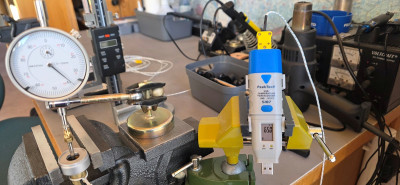

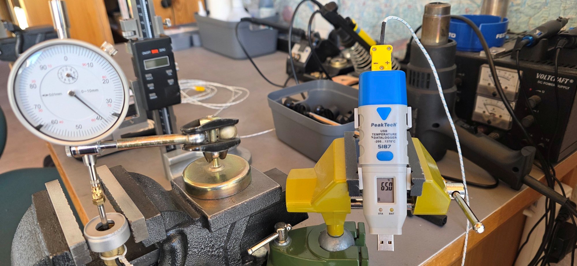

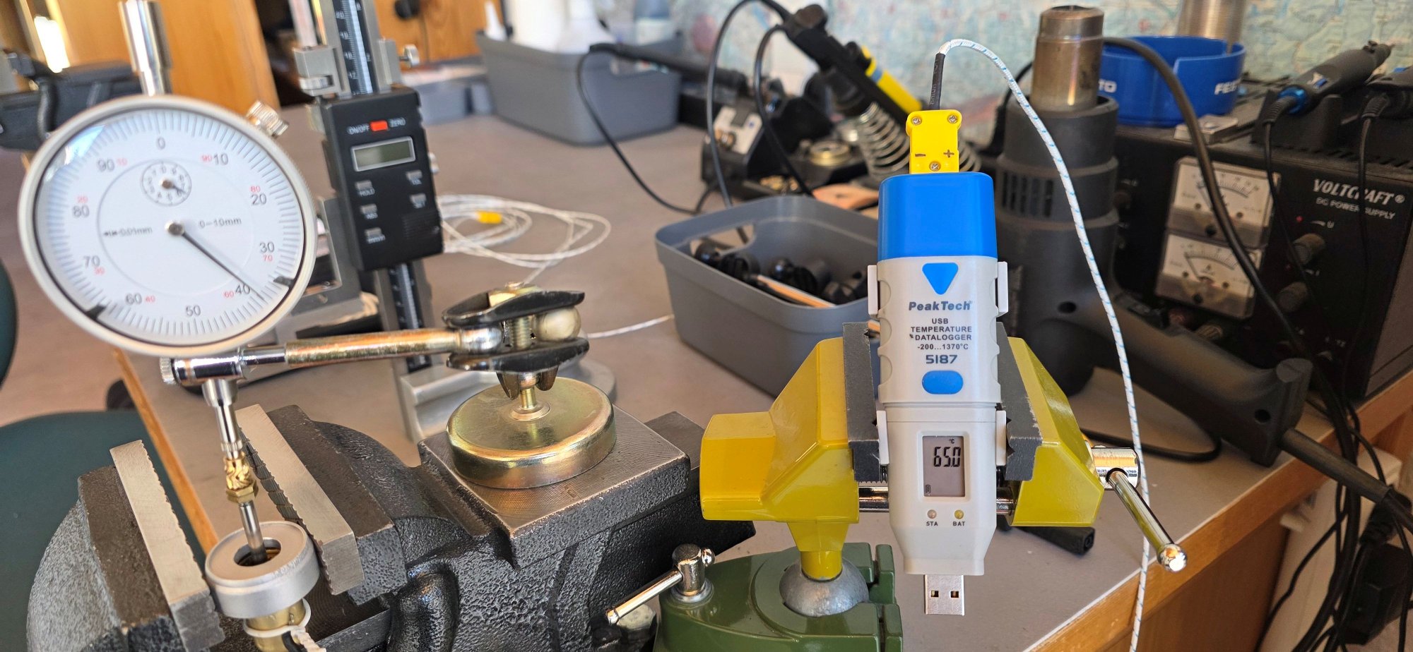

Aus Interesse habe ich heute Morgen einen quick and dirty test durchgeführt und den Verfahrweg des Dehnstoffreglers gemessen. Ergebnis:
START: 0,0 mm @ 30°C,
STOP : 7,0 mm @ 100°C.
Der Verfahrweg dürfte somit von 0°C bis 100°C ca. 10mm betragen. Linearität vorausgesetzt.
Das entspricht einem T-Delta von 10°C / mm. Der Messaufbau ( siehe Foto) entspricht aber absolut nicht dem tatsächlichen Funktionsaufbau und es fehlt der Federgegendruck. Man bekommt aber ein Gefühl dafür, in welchen physikalischen Größen und Bereichen sich der ZLS bewegt.

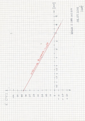

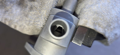

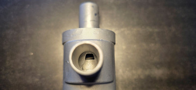

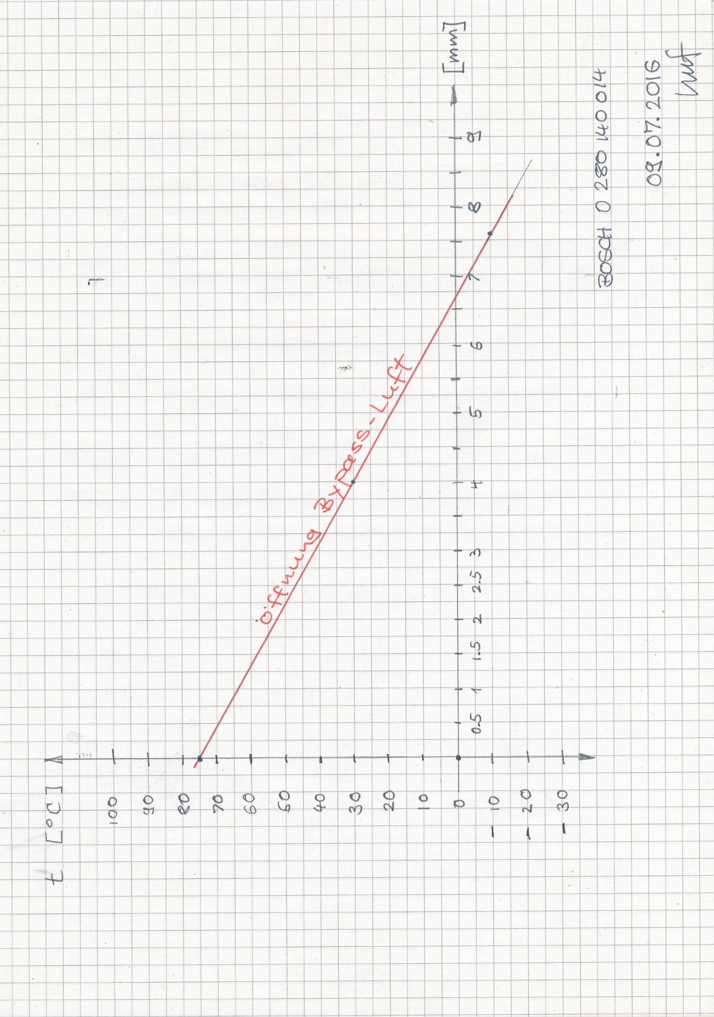

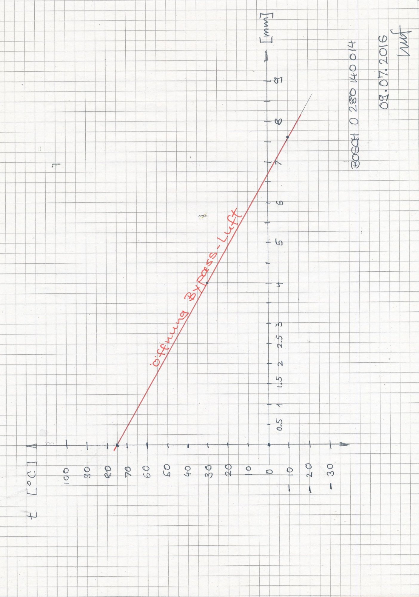

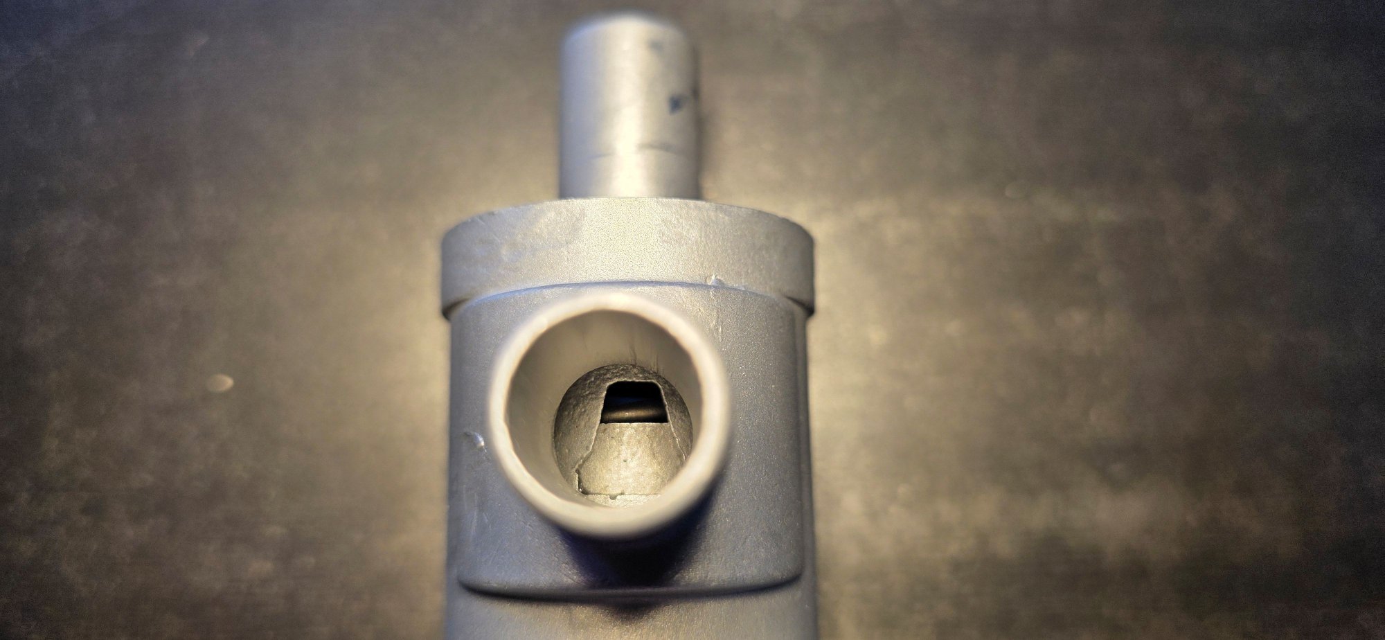

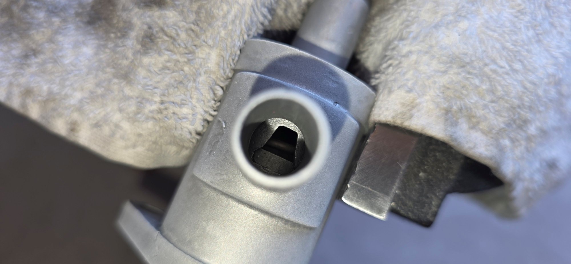

Ich habe den ZLS wieder montiert, mit BOSCH Ft 1 v 4 ( 5700 002 005 ) Kolben und Zylinder gefettet und vermessen. 80.0°C, 28,0°C, -8,0°C. Daraus ergab sich das u.a. temp vs weg Diagramm. Achtung! Sehr grobe lineare Interpolation!

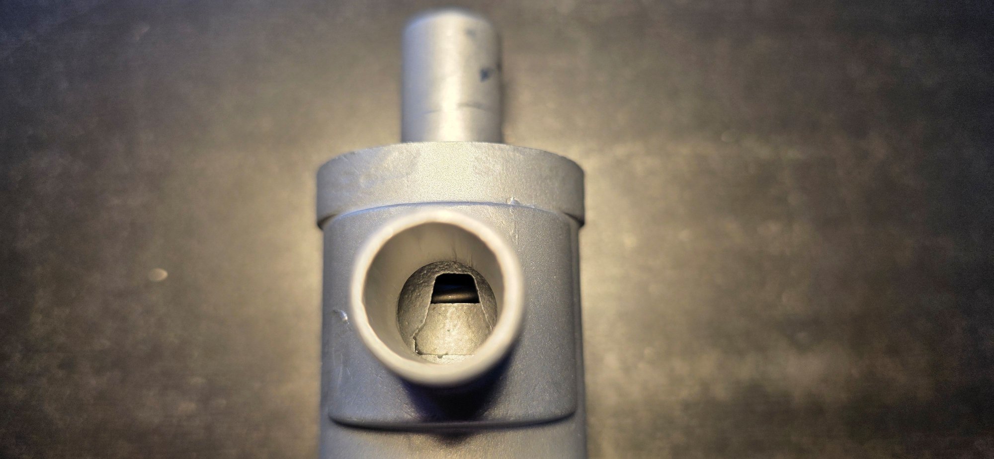

Das Foto mit der großen Öffnung @ -8,0°C, die kleine Öffnung @ 28,0°C. Geschlossen bei 75°C (ohne Foto). Daraus ergab sich dann das tvsw-Diagramm.
PS: Bitte das Diagrammfoto drehen. Ich verbringe sonst meinen ganzen Abend damit.

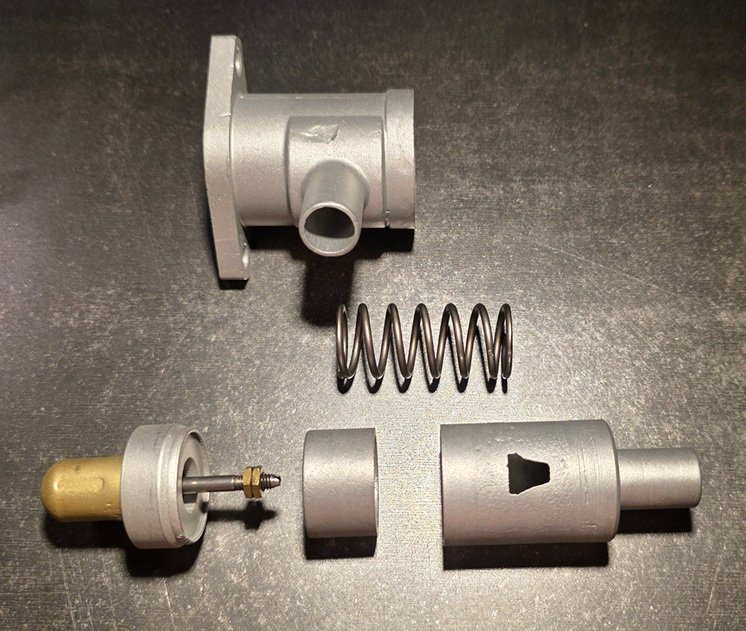

das deckt sich im wesentlichen mit meinen Fotos, bis auf das hier das 21er Fenster ist und bei mir das 23er Fenster.

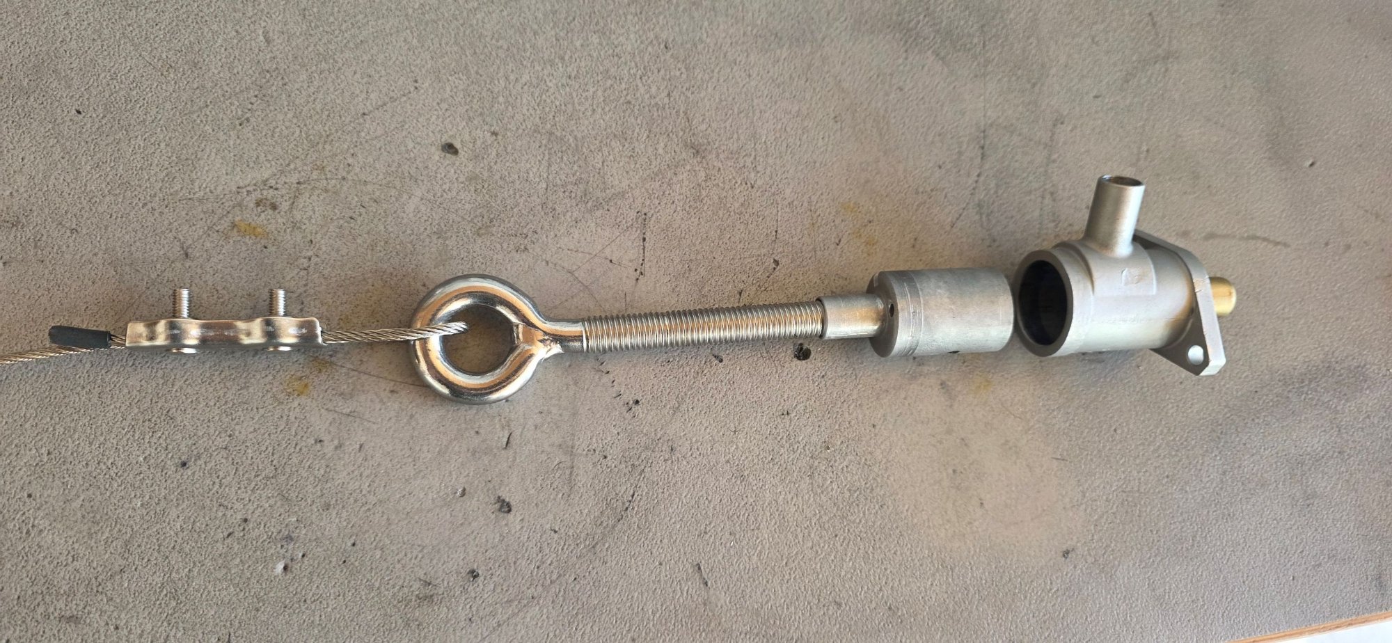

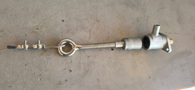

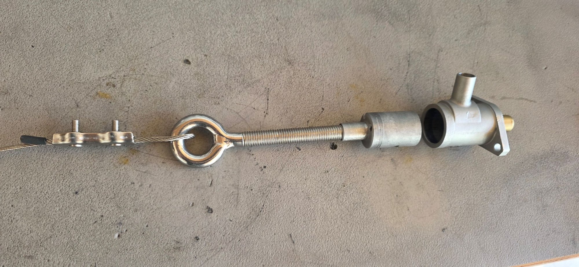

Am schönsten finde ich aber nach wie vor die Lösung mit der Umrüstung auf manuelle Betätigung, z.B. mit Chokezug, gelungen.

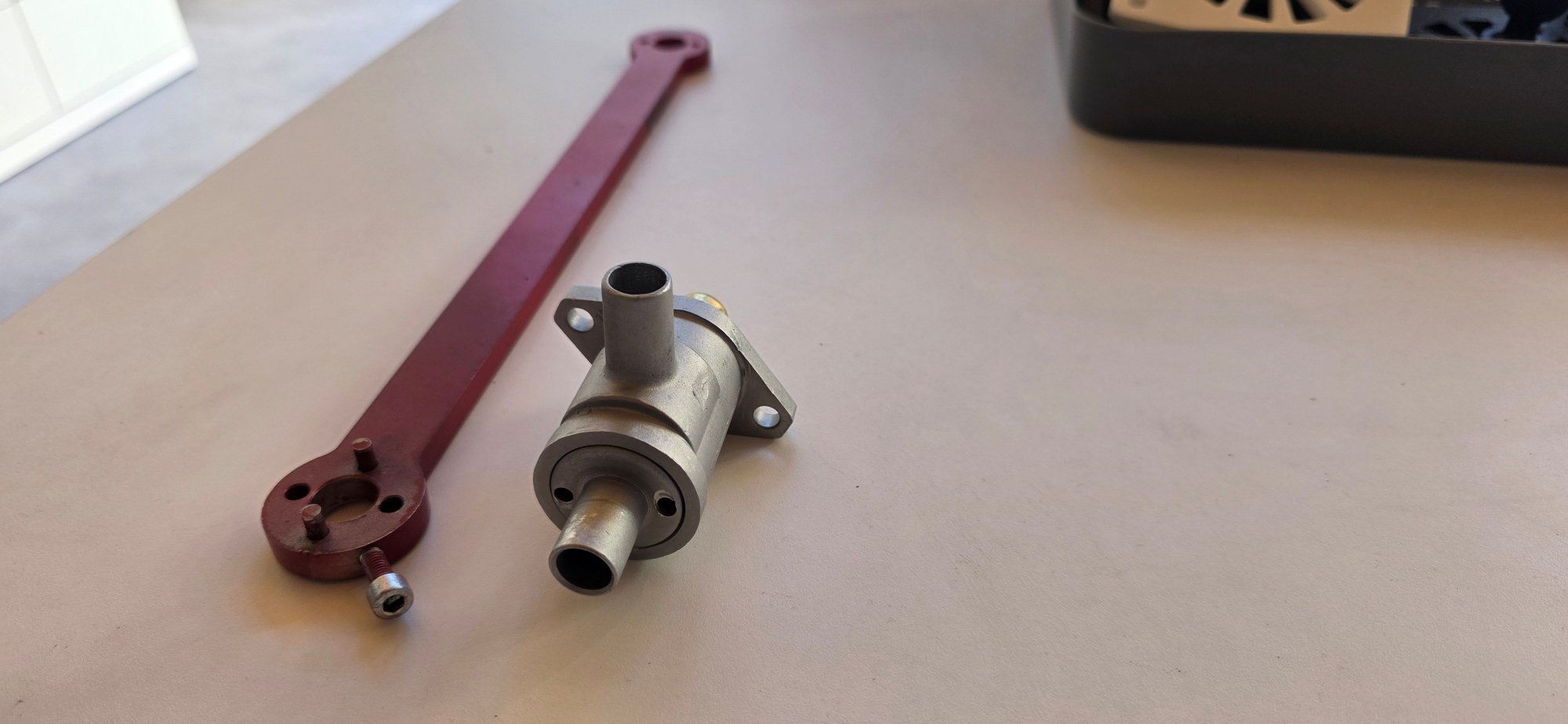

ja, die "Chokezug-Lösung" geht an allen Problemen vorbei. Es gäbe da auch noch weitere interessante Lösungen.

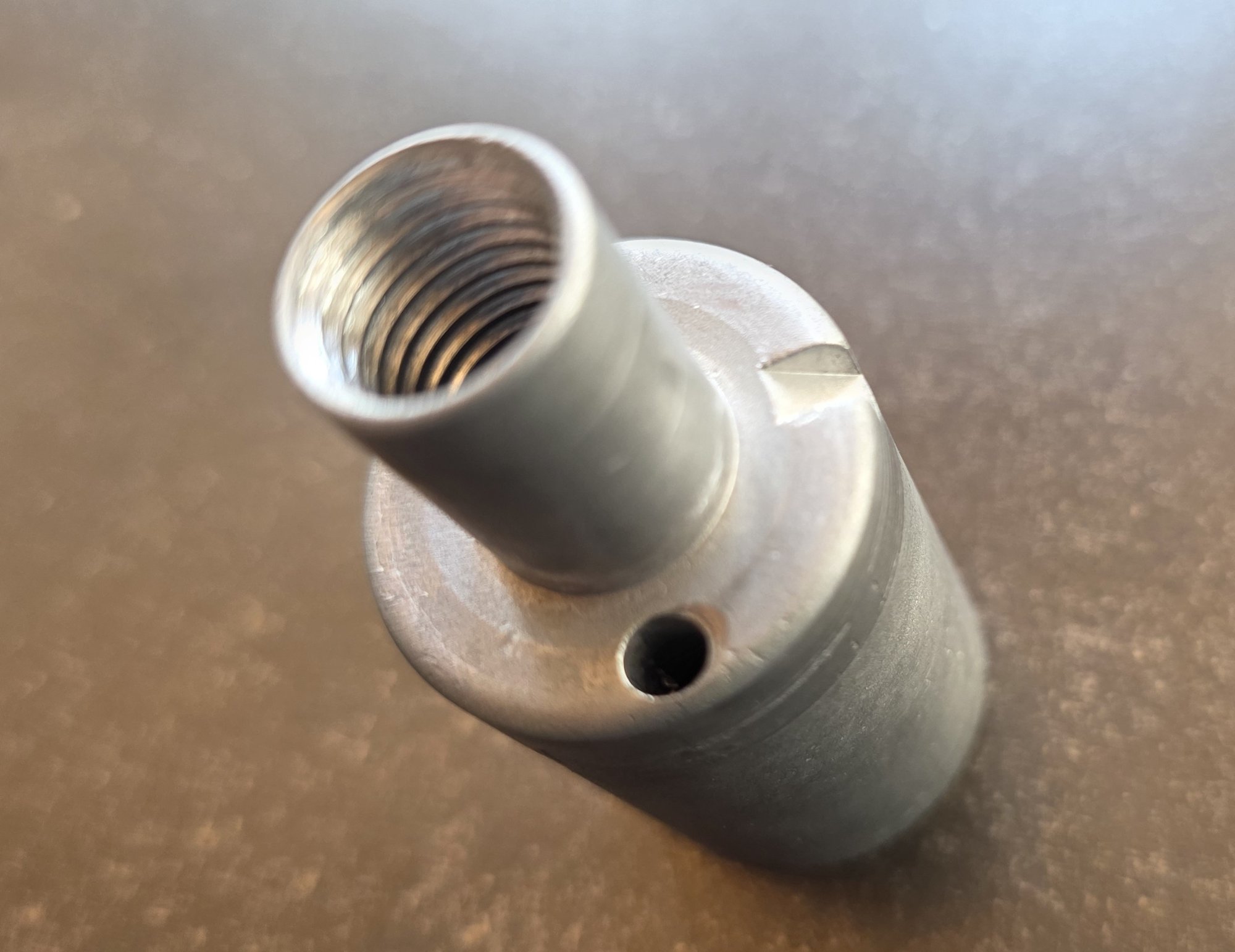

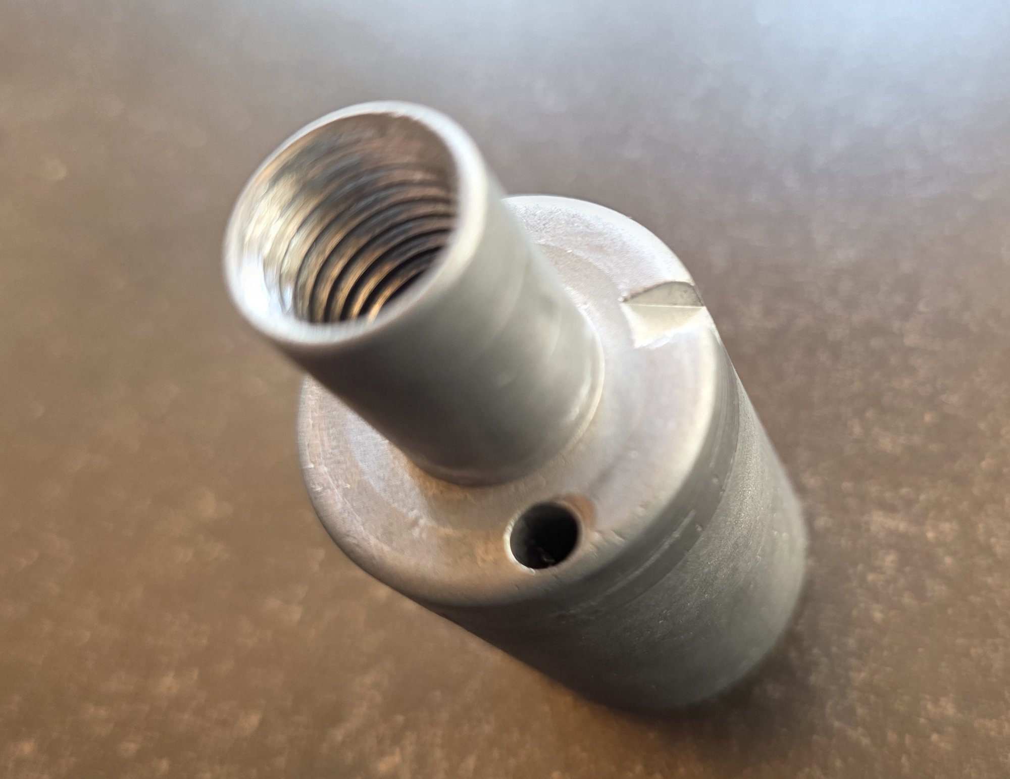

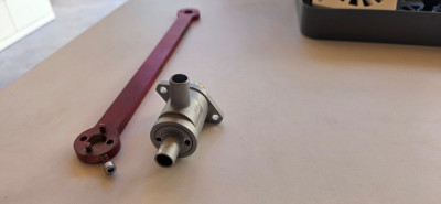

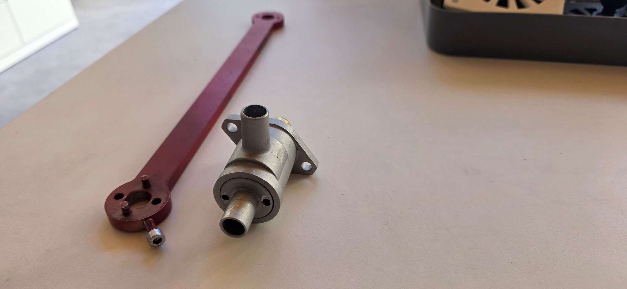

Wer aber die Originalität am Fahrzeug bevorzugt, bleibt beim obigen ZLS. Nur sollte dieser dann einfach zu warten sein. Dafür habe ich ein "sanftes" Werkzeug gefertigt. Es braucht zwei M4-Bohrungen, die nach der Überholung / Reinigung z.B. mit kurzen Madenschrauben geschlossen werden.

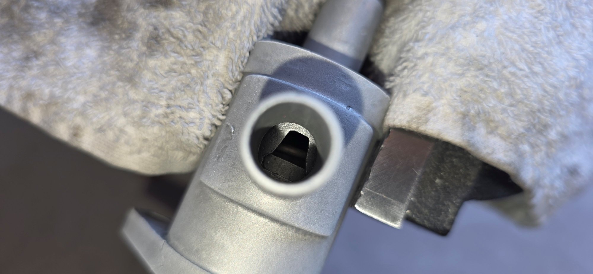

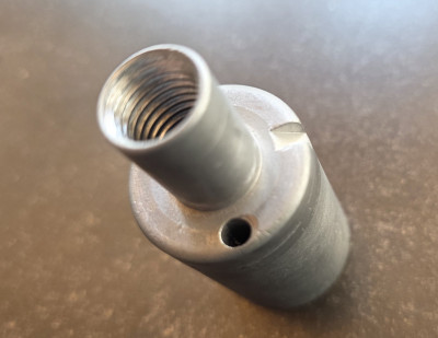

Es gibt da auch noch eine weitere Möglichkeit, den ZLS zu öffnen. Ein Gewinde M12x1,75 in den axialen Stutzen schneiden und dann den inneren Zylinder mit seiner Fensterschablone herausziehen. Oder bei hartnäckigen Fällen den Gleithammer nutzen.
