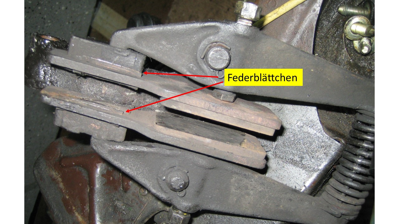

Hat da wer Fotos?
Ich mache morgen Scheiben und Bremsbeläge. Ich habe die 8 Federn da, habe aber keine Anleitung im WHB gefunden,
Wie die da hineinkommen...

[attachment 14532 Federblttchen.jpg]
Hallo Irmin,
das Bild habe ich noch vom Ausbau gefunden.
Viel Erfolg!
