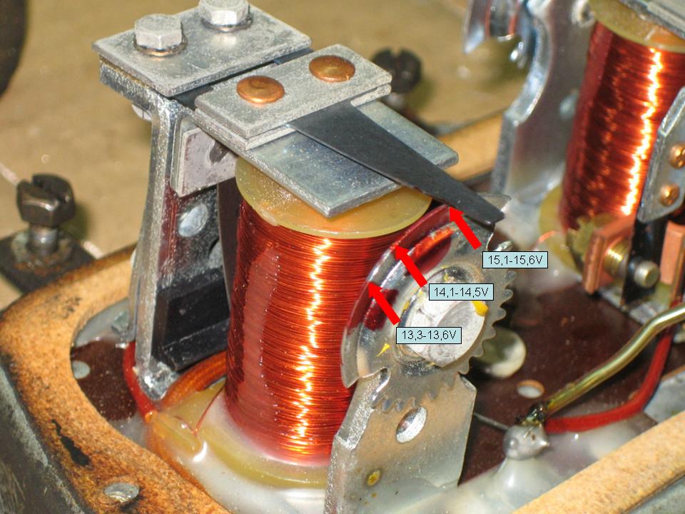

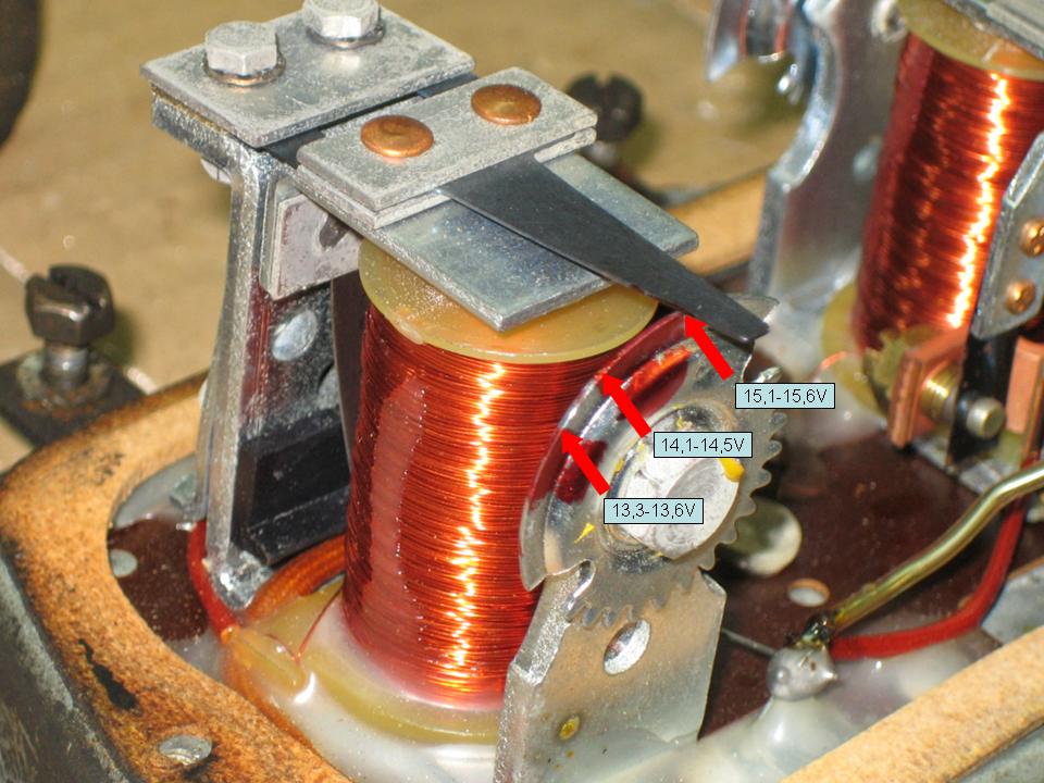

Gerhard Trosien hat geschrieben: Einstellen des Erregerstroms am Regler geht schon, mit aller Vorsicht und viel Geduld.
Ich hänge mich mal an diesen Beitrag an:
Meine Auto: D Super 5 mit Drehstrom-Lima mit externem Ducellier-Regler
Ich bin viel im Stadtverkehr unterwegs und fahre immer mit Abblendlicht.
Mein Regler stellte die Spannung bei ca. 2.500 U/min auf nur 13,3-13,6 V ein. Durch Vergrößern der Vorspannung (Exzenterscheibe etwas nach links drehen) konnte ich die Spannung problemlos auf 14,1-14,5 V einstellen.
Die Differenz von ca. +0,8 V entspricht am Rand der Exzenterscheibe ca. 3 mm "nach links". Hat auch bei einem zweiten Regler gepasst.
[attachment 10821 Laderegler_Einstellung.jpg]
