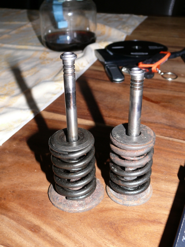

Hallo die Herren,
ich habe gerade mal an den Teilen eines älteren Kopfes die Ventile nachgemessen. Das Auslassventil hat 7,95mm und das Einlassventil 8,95mm Schaftdurchmesser. Demzufolge bräuchte man verschiedene Kappen. Die 8mm Kappen habe ich gefunden bei den 9mm Kappen tue ich mich etwas schwer.

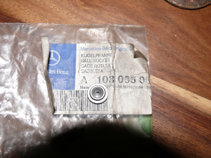

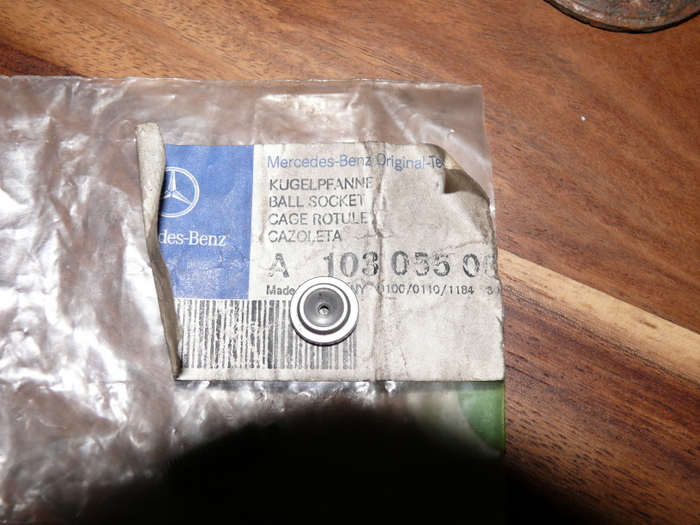

Mir ist da noch etwas eingefallen. Ich habe vor Jahren an einem alten Motorrad geschraubt. Da hatte ich auch das Problem, dass sich die Einstellschrauben in die Ventile eingearbeitet haben. Ich habe damals Kugelpfannen von Mercedes verwendet. Nachteil ist, dass man die Einstellschraube nacharbeiten muss. Bei unseren Ventilen würde das so aussehen:
[attachment 9847 P1100255.JPG]
[attachment 9848 P1100257.JPG]

[quote=Putscher]
Hallo die Herren,
MfG Steffen[/quote]
Hallo Stefan,
jetzt wird's kompliziert - oder typisch Citroën!
Du hast an einem "älteren" Kopf gemessen:
Auslass 7,95 mm
Einlass 8,95 mm
Laut Handbuch 583 Bd.1 sollen es sein:
Einlass: 7,95 mm
Auslass: 8,95 mm
Ich habe aber definitiv 7,9x mm an meinen Auslassventilen gemessen (Motor DX2, D Super 5), das Cap hat 8,05 mm Innendurchmesser und ließ sich problemlos drauf stecken.
"Leicht verwirrt" habe ich gerade an meinem Reservekopf (ebenfalls von einem DX2) nachgemessen. Auch da haben die Einlass- und Auslassventile jeweils knapp 8 mm am Schaftende.
Wie passt das zusammen? Kann das jemand aufklären?
Danke.
