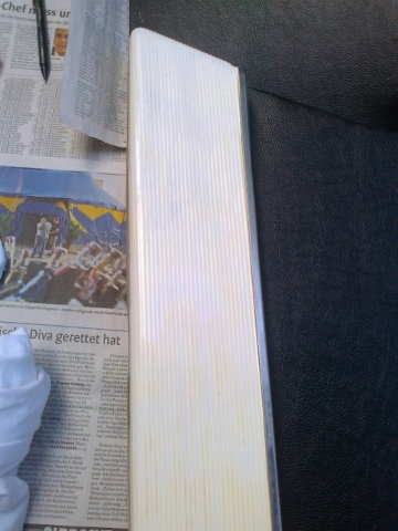

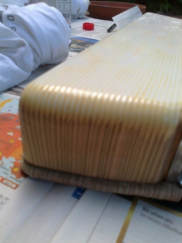

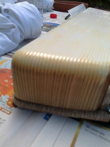

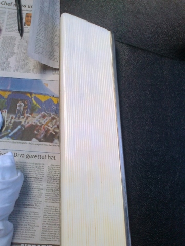

Also: Ich kann jetzt mal eine Rückmeldung geben, wie die Reinigung mit Aceton funktioniert hat. Prinzipiell geht das ganz gut, aber wie ACCM Alex und Mathias schon angedeutet haben, muss man damit echt sparsam umgehen. Mein Tipp: Immer großflächig wischen und den Gilb Schicht um Schicht abtragen. Ich habe zwei Fotos gemacht: Auf dem ersten Bild kann man noch den Ursprungszustand erkennen (ziemlich dreckig und verspeckt).

Auf dem zweiten Bild ist der bearbeitete Bereich zu sehen. Das Problem: In den Rillen bleibt immer noch etwas Gilb übrig, wie auch auf dem ersten Bild im Hintergrund zu sehen. Wenn man jetzt aber "in den Tälern" weiter reinigt, trägt man "auf den Gipfeln" weiter Material ab. Das sind die dunkleren Stellen, die man auf dem zweiten Bilderkennen kann. Mein Fazit: Noch nicht optimal, aber viel besser als vorher. Ich überlege jetzt, ob ich nicht einfach die Türtaschen weiß lackieren soll. Gereinigt und entfettet sind sie ja jetzt. Hat jemand damit schon Erfahrungen gesammelt? Freue mich über Infos von euch. Und vielen Dank noch mal für die Tipps.

Hallo,Alexander hat geschrieben: Also: Ich kann jetzt mal eine Rückmeldung geben, wie die Reinigung mit Aceton funktioniert hat. Prinzipiell geht das ganz gut, aber wie ACCM Alex und Mathias schon angedeutet haben, muss man damit echt sparsam umgehen. Mein Tipp: Immer großflächig wischen und den Gilb Schicht um Schicht abtragen. Ich habe zwei Fotos gemacht: Auf dem ersten Bild kann man noch den Ursprungszustand erkennen (ziemlich dreckig und verspeckt).
