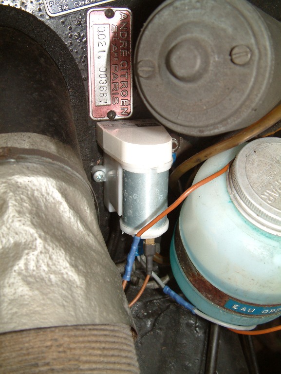

Wenn es noch interessiert: Meine Pumpe sitzt zwischen Wasserbehälter und Heizungsschlauch.[attachment 7713 DSCF0036s.JPG]
Mit zwei Schrauben befestigt. Am Kotflügel würde ich eher nix anschrauben.

Wow. Das wird ja immer mehr... Danke erstmal für die Hilfe. Die Version scheint es nicht zu geben, so viel steht schon mal fest. Ich vermute, meine Pumpe wird so befestigt wie die von Hardy.
