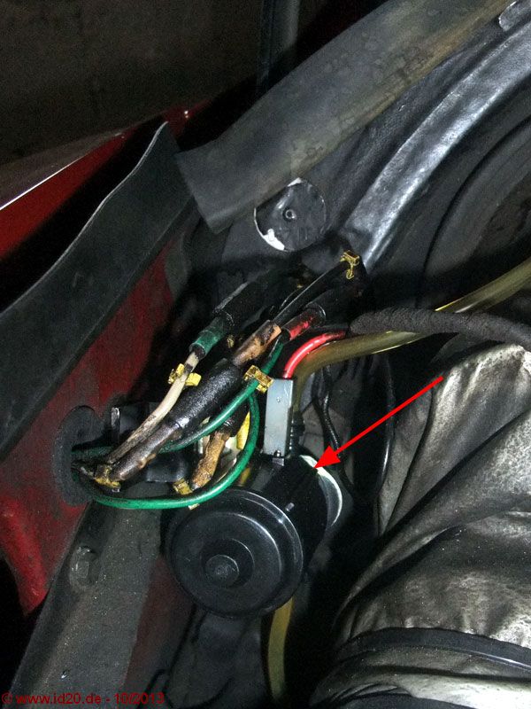

Re: Befestigung Wischwasserpumpe?
Hallo!
Ich habe die Pumpe hier montiert:
[attachment 7696 wasserpumpe.jpg]
Habe mir einen Winkel gebogen und am Kotflügel befestigt...
Gruß,

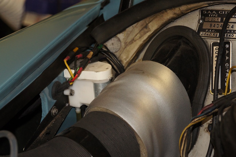

Hallo, Alexander,
in meiner DS von 1967 saß die Pumpe an der Hinterwand des Motorraumes (Spritzwand) hinter dem Luftfilter:
Es dürfte sich allerdings um ein nachgerüstetes Teil gehandelt haben, da das Auto über eine daumenbetätigte Pumpe verfügt, die auch noch funktioniert. Daher habe ich zwischenzeitlich die elektr. Pumpe wieder demontiert.

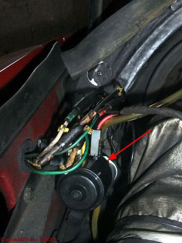

meine hängt hier:
[attachment 7703 scheibenwaschpumpe.jpg]
73er break
73er break
Genau so (mit nur einer Schraube) ist meine auch montiert, weiss aber nicht, ob das original so ist...
