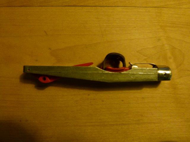

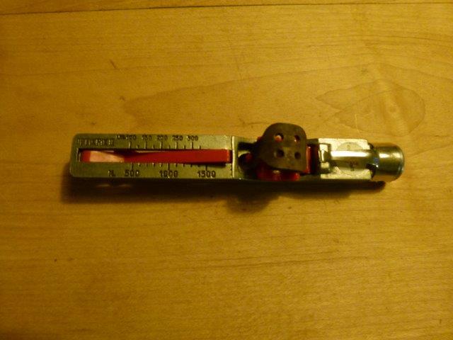

Dann hab ich hier noch ein Super Werkzeug wenn man es perfekt machen will.
[attachment 8284 P1050310.jpg][attachment 8285 P1050311.jpg]
Das Werkzeug wird mit der "runden" Seite auf den Riemen aufgelegt. Dann drückt man auf die "Fingerablage" (mit dem braunen Gummi drüber) bis es Klick macht (definierter Anpressdruck). Durch das Einbeulen des Riemens wird der rote Zeiger nach oben gedrückt und man kann ablesen ob der Sollwert (aus Einstelltabelle, abhängig von Riemenlänge bzw Durchmesser Riemenscheibe) erreicht ist.
Bedienungsanleitung Optikrik
Ich denke das könnte man auch für andere Riemenhersteller anwenden. Vielleicht findest du hier auch die Werte für unsere DS-Riemen.
